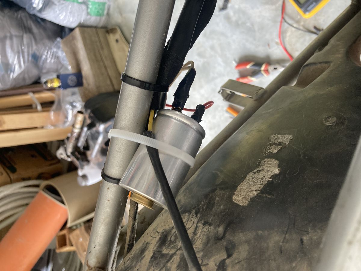

    Witam, nabyłem Peugeot XP 50 cm³ z 1986 roku. Jest problem głównie z kierunkami, są realizowane przez przerywacz 2-pinowy (wejście plusa, drugi pin — wyjście sygnału przerywanego). Kierunki świecą jak chcą; jeśli na lewo lub prawo jest wsadzona żarówka 6 V, ledwo się żarzą; jeśli 12 V — tak samo. Po wsadzeniu jednej 12 V, drugiej 6 V kierunki działają dobrze. Co może być przyczyną?
    Jakich informacji potrzebujecie jeszcze?
    Niżej daję zdjęcie przerywacza 2-pin (dwa białe wyjścia przerywane, czerwony)
    Przerywacz kierunkowskazów zamocowany opaską zaciskową do ramy skutera

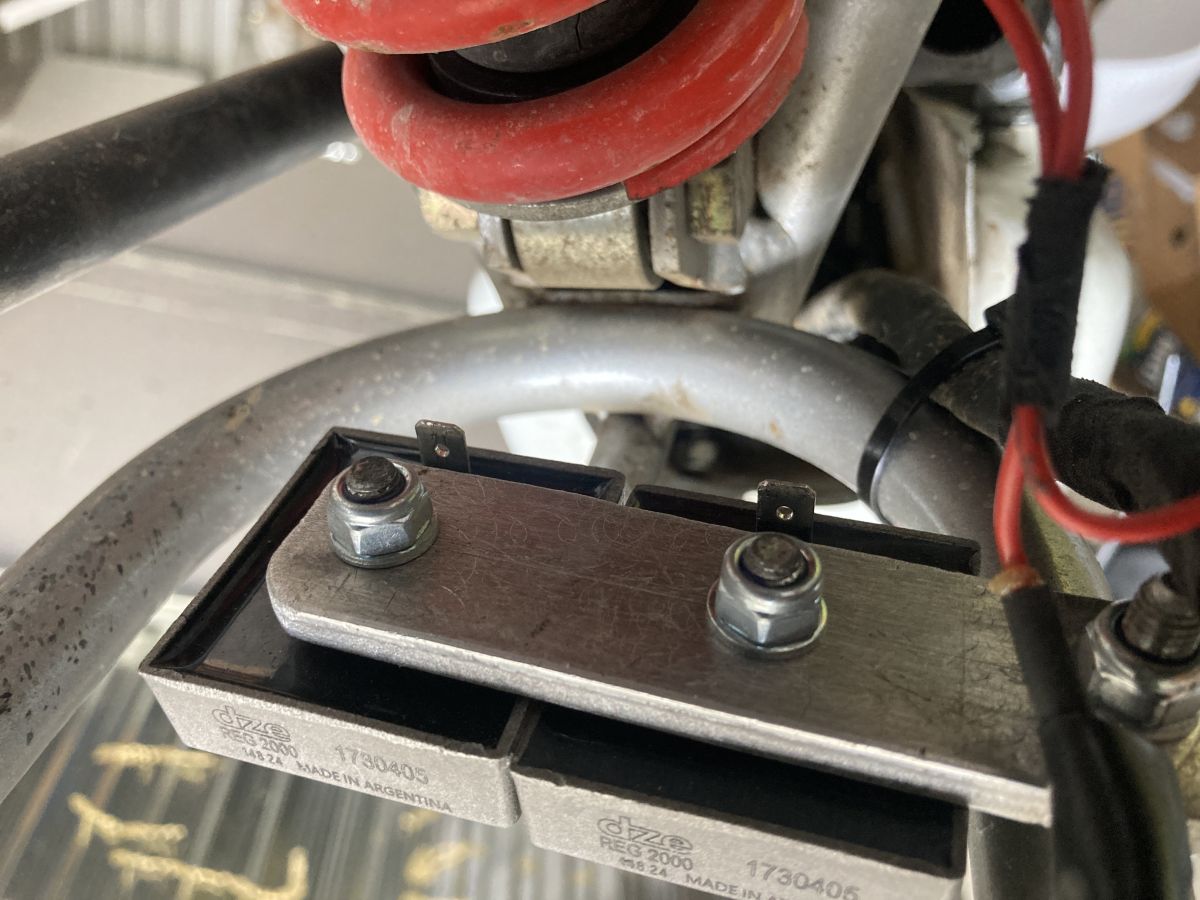

    Oraz prawdopodobnie regulatory napięcia
    (1 pin prawdopodobnie plus, minus z obudowy)
    Dwa regulatory napięcia DZES REG 2000 zamontowane na ramie motocykla
    Jesteś w stanie znaleźć schemat instalacji do tego modelu? Wszystko jest do nowszych z silnikiem AM6.
    Pytanie, czy fabrycznie kierunkowskazy potrzebowały akumulatora, czy pracowały bezpośrednio z alternatora?
    Kierunkowskazy zasilane z AC wymagają specjalnego przerywacza kierunkowskazów, a same kierunkowskazy mogą być podłączone osobno przez przełącznik kierunkowskazów (świecą razem lub naprzemiennie).
    Natomiast zasilane normalnie z akumulatora, przerywacz kierunkowskazów od Simsona jest g* warty.

    Niestety nie znajdę schematu instalacji, może ktoś bardziej doświadczony w szukaniu takich rzeczy pomoże.
    Fabrycznie ten pojazd nie miał akumulatora, wszystko zasilane z prądnicy/alternatora [sam nie wiem, co tam jest]
    Sam przejrzałem całą instalację i nigdzie nie ma przetartego kabla ani zwarcia do masy, próbowałem zmierzyć, jakie napięcie wychodzi z prądnicy, ale naprawdę chore wyniki wychodzą na multimetrze, ponieważ brakuje skali przy ustawieniu do 20 V, czy na prądzie stałym, czy zmiennym

    Tak jak myślałem, potrzebny jest specjalistyczny przerywacz zasilany AC, kierunkowskazy migające naprzemiennie, numer katalogowy 703205.
    Widzę, że tam dużo kombinowali z instalacją elektryczną, może być 6V lub 12V w zależności od zastosowanego statora/alternatora. Żarówki w kierunkowskazach powinny mieć moc 10W.

    Wsadziłem 12 V, 5 W i kierunki zaczęły działać poprawnie. Dalej nie mam pojęcia, jaka jest przyczyna. Na razie nie mam czasu na majsterkowanie, gdyż mam tylko 30 dni na zarejestrowanie go. Robię szybki przegląd i po rejestracji zacznę działać od nowa

    Żarówki kierunkowskazów mają mieć moc 10 W. Kierunkowskazy nie działają na przerywaczu bimetalowym ponieważ zapalają się razem co daje obciążenie 20 W, które za mocno obciąża uzwojenie alternatora. Na oryginalnym przerywaczu świeci zawsze jedna żarówka co daje obciążenie 10 W. Potrzebujesz dedykowanego przerywacza kierunkowskazów do zasilania AC z alternatora, na kierunkowskazy działające naprzemiennie. Z doświadczenia wiem że taki przerywacz znajduje się w mopedach Piaggio Ciao/Bravo/Si, prawdopodobnie taki sam zielony przerywacz elektroniczny był stosowany w starych skuterach Vespa (z biegami), na Allegro obecnie dostępny za około 40 zł.

    Czyli jeśli włożę przerywacz „ten zielony od vespy pk 50” i żarówki 10W powinno być okej?

    Powinny działać zgodnie z założeniem producenta pojazdu.
