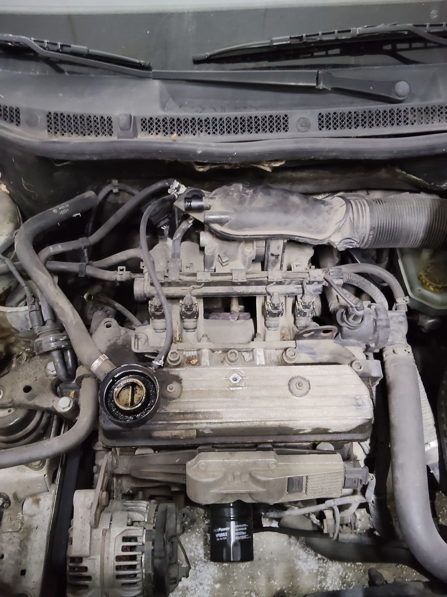

  • #5 21642319
    pozarowszczykprzemys
    Posty: 57
    Silnik samochodowy z otwartą pokrywą wlewu oleju i widocznymi przewodami

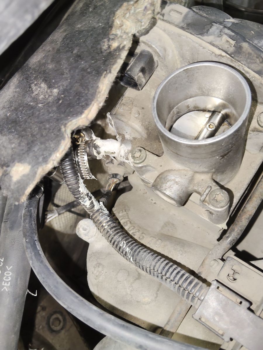

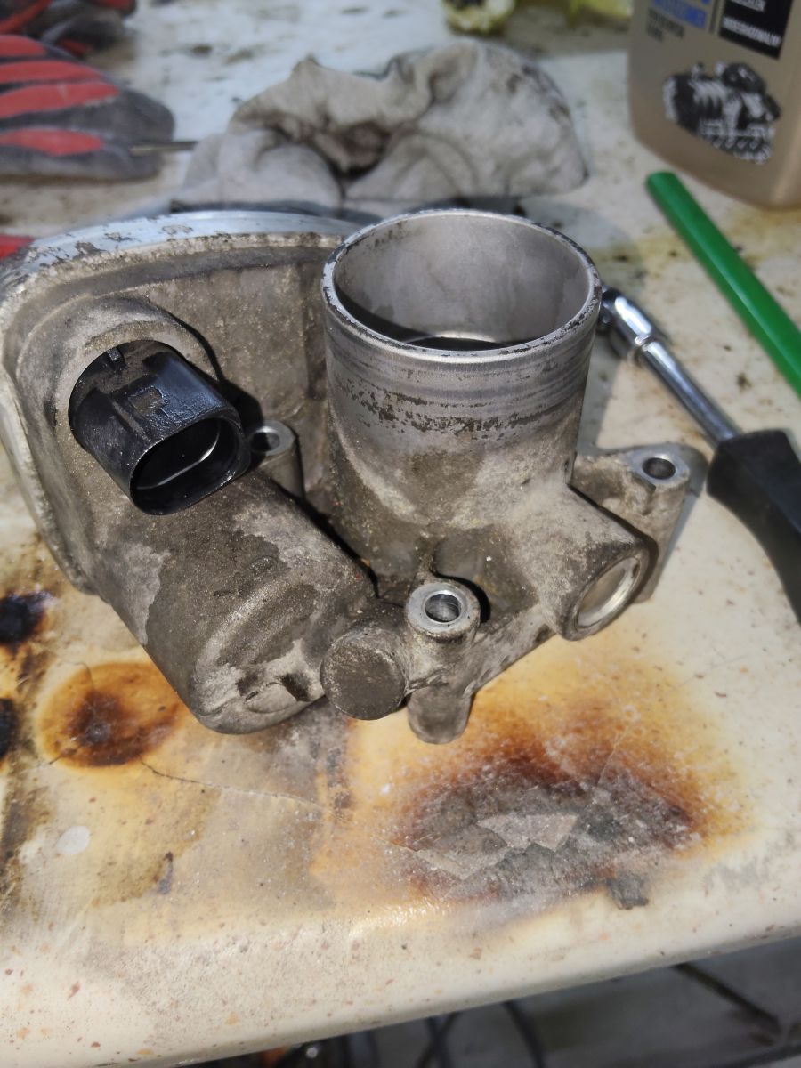

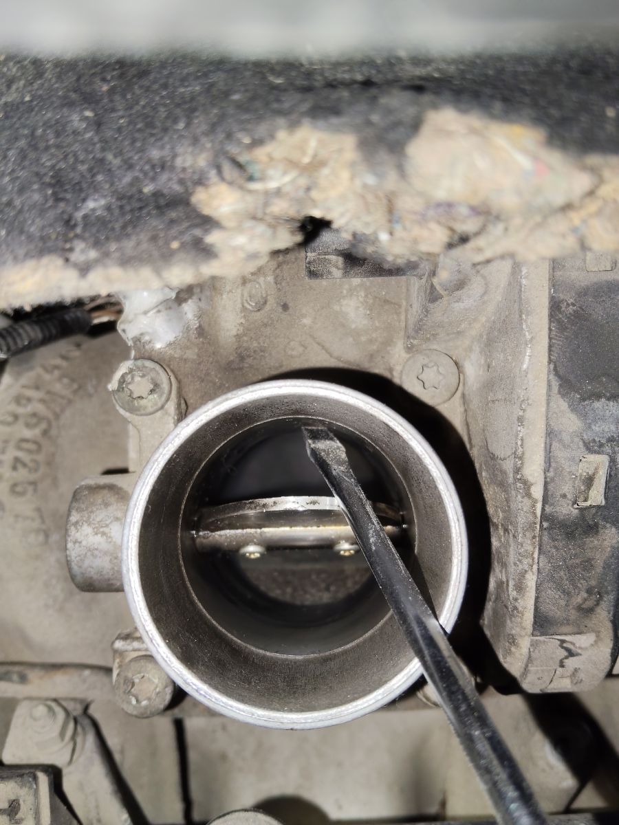

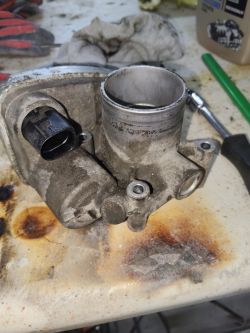

  • #7 21644300
    Posty: 57
    W jednej przepustnicy jest wejście w drugiej nie ,wyjaśni mi ktos
    Zbliżenie na wnętrze przepustnicy z otwartą klapą i wsuniętym narzędziem
    Przepustnica samochodowa z odsłoniętym przewodem i przewodem bez podłączenia
    Brudna przepustnica z widocznym czujnikiem i otworami montażowymi na stole warsztatowym.
