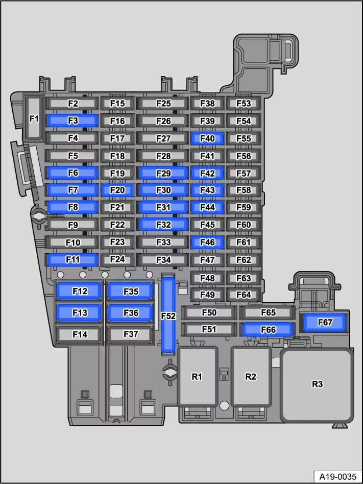

    Planuję podłączyć kamerę samochodową w VW Golfie VIII do instalacji elektrycznej, zastanawiam się nad wyborem bezpieczników. Nie mam ich zbyt wiele do wyboru.
    VW Golf VIII – podłączenie kamery do stałego zasilania.
    Czy podpięcie stałego zasilania do bezpiecznika oznaczonego w dokumentacji jako: Oświetlenie wnętrza (F6), oraz ACC do oznaczonego jako: Gniazdo ładowania USB 1 (F48) będzie OK? Oczywiście używam przejściówek fuse tap i dokładam dodatkowo swój 5 A.
    Drugie pytanie: jakie bezpieczne napięcie odcięcia ustawić dla akumulatora 12 V, aby nie obawiać się rozładowania akumulatora?
    Używam Viofo Hardware Kit H4, czy 12,2 V będzie OK?

    Jak masz możliwość, włóż bank energii między autem a kamerą, napięcie na bank energii po zasilaniu i problem z rozładowaniem akumulatora i nagrywaniem na postoju rozwiązany.

    >>21643075 Teoretycznie bym mógł, ale raczej bym nie chciał, bo to dodatkowy koszt, a w kontekście parkowania używam głównie G-Sensora.
