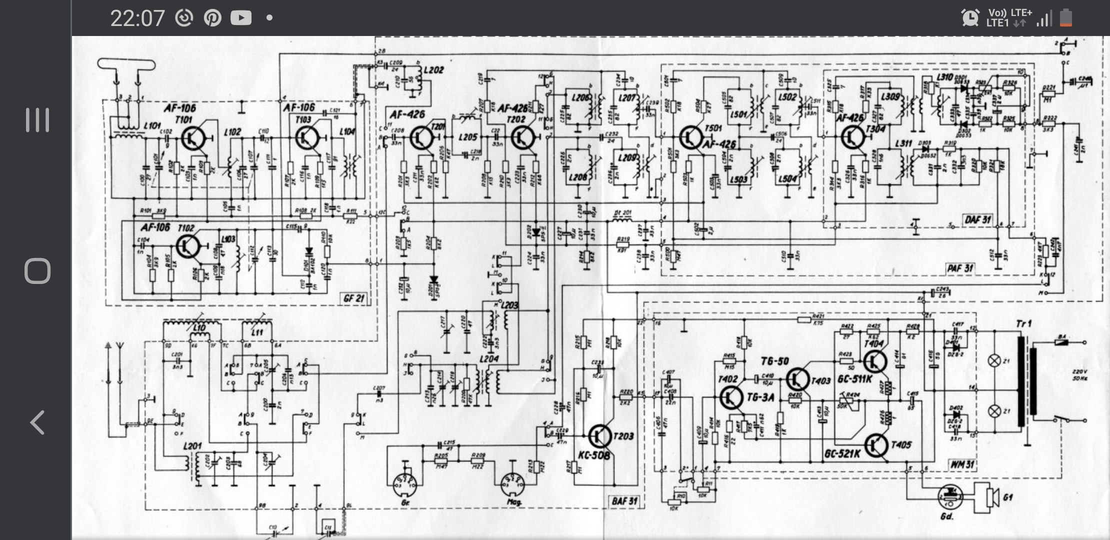

✨ W dyskusji poruszono problem braku potencjometru tonu w radiu Fagot 21403. Użytkownik poszukiwał zdjęcia lub schematu podłączenia tego elementu. Wskazano, że potencjometr tonu to element oznaczony jako R10 na schemacie. Na płycie wzmacniacza MCZ WM31 znajdują się ponumerowane pady lutownicze, do których należy przylutować potencjometr. Udostępniono link do zdjęcia wnętrza urządzenia oraz sugestię, aby skorzystać z serwisówki Fagota dostępnej w polskich schematach. Zalecano również użycie lutownicy, cyny i kalafonii do montażu potencjometru lub pomoc doświadczonego elektronika.
