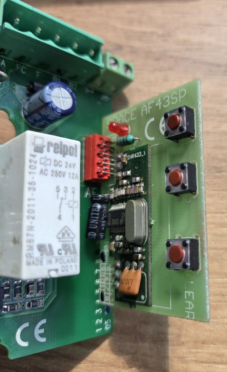

    Możesz dać zdjęcia tej karty oraz pilota?
  • #16 21643164
    RADQ
    Poziom 19  
    Posty: 441
    Pomógł: 7
    Ocena: 5
    Płytka elektroniczna z przekaźnikiem, przyciskami i złączami śrubowymi
  • #17 21643168

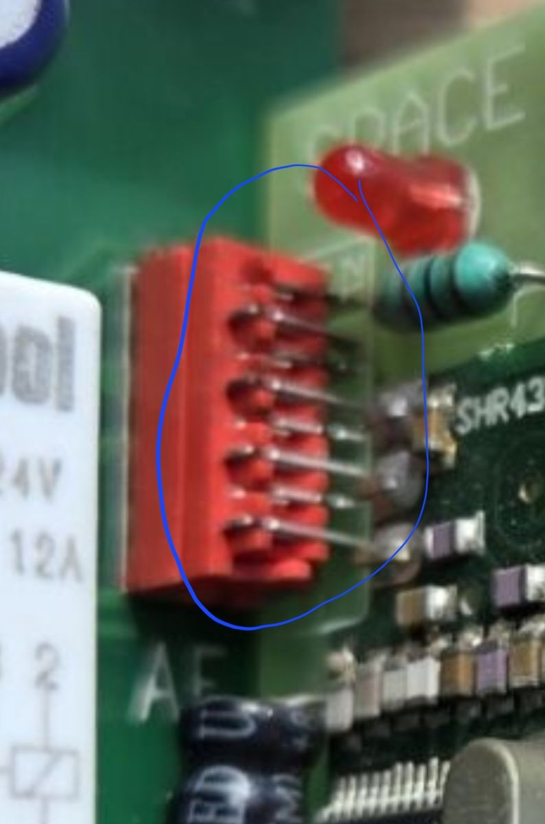

    Darek0026
    Posty: 1186
    Pomógł: 224
    Ocena: 383
    Obejrzyj wtyczkę tej katy, być może się ułamała.
    Zbliżenie na czerwone gniazdo pinowe na zielonej płytce drukowanej z zaznaczeniem.

    RADQ
    Poziom 19  
    Posty: 441
    Pomógł: 7
    Ocena: 5
    Sprawdzałem. Wszystko jest OK.
    Zresztą na początku pisałem już, że podstawiałem nawet nową kartę i efekt był dokładnie taki sam.
    To nie może być kwestia karty. Wkładałem ją też do sterownika sąsiada i działa prawidłowo.
