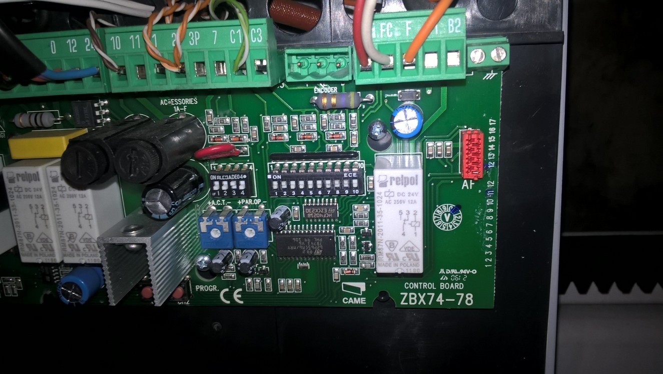

    Podaj krótki impuls na zaciski 2 i 7 (krótkie zwarcie kawałkiem przewodu) zobacz czy automat ruszy. Jeżeli nie to nie jest wina radia. Jeżeli ruszy to faktycznie radio. Sprawdź czy karta radiowa jest prawidłowo umieszczona w czerwonym gnieździe AF (czasami pod wpływem drgań potrafi się wysunąć)

    Sprawdziłaś kartę w złączu AF? Wyłącz zasilanie ,wyjmij i włóż poprawnie w złącze włącz zasilanie i naucz piloty ponownie wg instrukcji.

    Karta powinna wejść prawidłowo tylko w jedną stronę (złącze posiada "klucz").
    Po włożeniu przyciski powinny znajdować się po lewej stronie karty

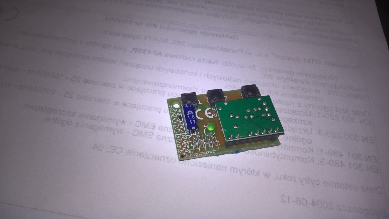

    co to znaczy klucz.... ja muszę ja obsadzić na kleju....bo ona nie ma zadnych złączy...
    dołączam zdjęcia ...moze to nam ułatwi sprawę..... Brama Came ZBX7478 nie reaguje na piloty Space po resetowaniu i kodowaniu Brama Came ZBX7478 nie reaguje na piloty Space po resetowaniu i kodowaniu
    bardzo proszę o podpowiedz....

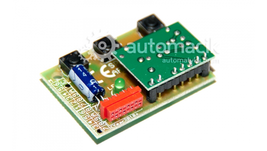

    Nie jest ciekawie - przy wyciąganiu radia plastikowa obudowa wtyczki, która powinna być przymocowana do płytki radia została w gniazdku na płycie sterownika (kłania się super glue zdaje się....) a w radiu zostały same metalowe piny - nic nie traktuj na klej tylko spróbuj wyciągnąć z płyty głównej resztki plastikowej obudowy wtyczki i wtedy spróbować obsadzić ją z powrotem klejąc do płytki radia oraz prawidłowo włożyć metalowe kontakty z powrotem w plastik ale ich nie pogiąć ani połamać.
    A jak było tak wcześniej to nic dziwnego że radio nie działało - każdy kontakt jak na jeżu - wygięty w inną stronę.... tylko zamiast ostrożnie wyjąć radio i dogiąć igłą styki w ruch poszedł klej....
    Tak to powinno wyglądać:
