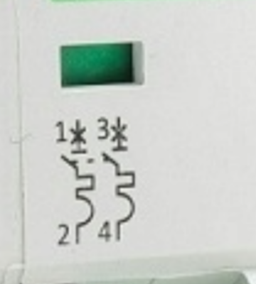

    Dzień dobry. Mam do podłączenia u znajomego zasilanie 230 V w przyczepie kempingowej. Zabezpieczenie to wyłącznik różnicowoprądowy 25 A/30 mA, wyłącznik nadprądowy jednobiegunowy 16 A, przewód zasilający 3-żyłowy z wtyczką sieciową ze stykiem PE. I tu chcę się upewnić, co w przypadku, gdy w gniazdku na słupku parkingowym będą zamienione L i N lub też odwrotnie, czy zamontować dodatkowo 2-gi nadprądowy na żyłę N?

    Jeżeli bedą 2 nadprądowe, to podczas zwarcia jeden z nich zadziała szybciej i drugi nie rozłączy, więc może się okazać, że faza nie będzie rozłączona. W takim przypadku należy zastosować wyłącznik nadprądowy 2P, który ma czlon przeciążeniowy i zwarciowy w obu torach. Istotne jest oznaczenie jak na poniższym obrazku, bo są też 1P+N sprzedawane jako 2P, a tam tylko w jednym torze jest człon zwarciowy i przeciążeniowy.
    Symbol wyłącznika nadprądowego 2P z dwoma torami z członami zwarciowymi

    Dzień dobry. Zastosowałem wył. nadprądowy 2P. Temat do zamknięcia.
