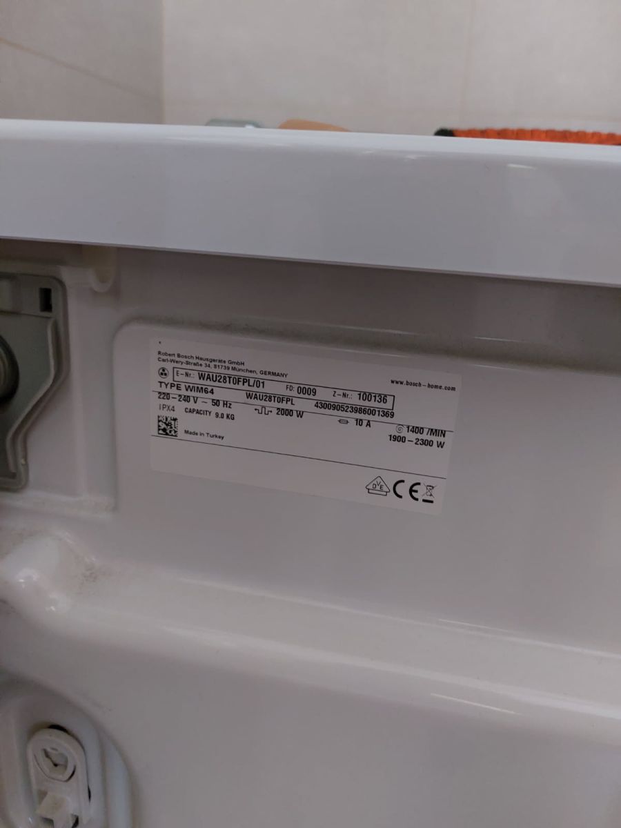

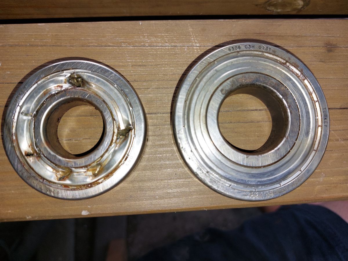

    Moim problemem jest głośna praca pralki podczas wirowania. Posiadam pralkę WAU28T0FPL. Załączam krótki filmik. Myślicie, że to łożyska? Pralka jest dobrze wypoziomowania.
    Druga sprawa - jak szukam łożysk w internecie to coś nie coś mi się wyświetla, ale nigdzie nie ma napisane, że to są akurat do tej pralki łożyska. Czy ktoś mi może podpowiedzieć jak to sprawdzić? Muszę zdemontować łożyska stare żeby to sprawdzić (oznaczenia)?

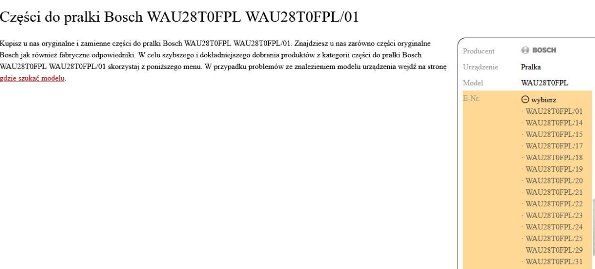

    Sam raczej łożysk nie wymienisz bo masz zbiornik zgrzewany i dlatego nie znajdziesz informacji o parametrach łożysk i uszczelniacza bo producent nie udostępnia tych informacji: https://www.klinikaagd.pl/czesci-agd/54-zesp%...r%C4%85cy+do+pralko-suszarki-%7C0;KL523DR27S/
    Szukaj za wczasu lokalnego serwisu AGD który wymienia łożyska w zbiornikach zgrzewanych i to metodą cięcia i spawania. Jeżeli będziesz zbyt długo zwlekał z naprawą to później pozostanie Ci tylko zakup nowego zespołu piorącego. Ewentualnie jeżeli potrafisz to możesz zdemontować zbiornik i wysłać go do naprawy bo są firmy, które oferują taką naprawę wysyłkowo. Dodaj jeszcze E numer Twojej pralki.

    Ocena: 3702
    elktrod napisał:
    Autor tematu ma ten zbiornik: Link
    :arrow: Poprawiłem TONI_2003

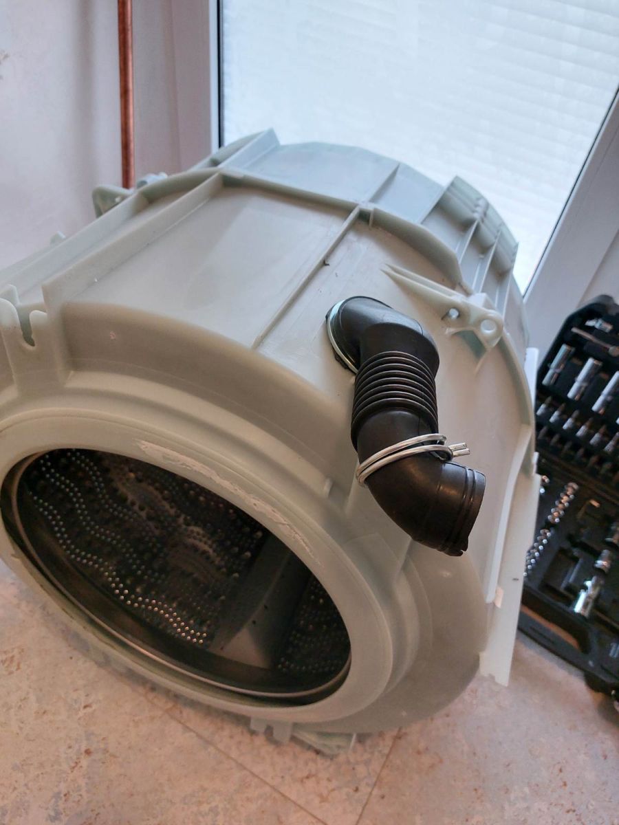

  • #6 21643222
    budziu1
    Posty: 89
    Ocena: 10
    Hej.
    Mieliście racje. Zdjęcia w załączniku. Zaraz się biorę za cięcie zbiornika. Pytanie tylko czy potem dojdę do tego jakie to mają być łożyska. Pewnie będę musiał znaleźć jakieś oznaczenia.

    Przeczytasz oznaczenia na łożyskach, albo pomierzysz średnicę wałka i otworu, tylko, czy po tym cięciu da się to poskładać?

    Będziesz go spawał czy chcesz skręcać bo to zasadnicza różnica. Jeżeli chcesz go później skręcać śrubami to nawierć otwory na śruby przed cięciem zbiornika. Najważniejszy będzie uczelniacz i tu nie warto kupować najtańszych. Łożysk też nie kup najtańszych chińskich a najlepiej FAG lub KOYO itp. Zweryfikuj przy jednej robocie od razu stan amortyzatorów.

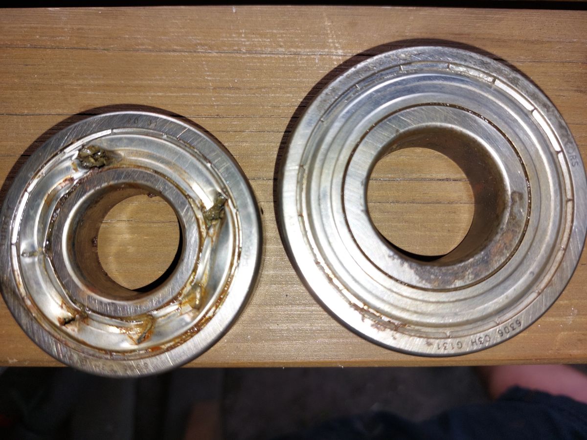

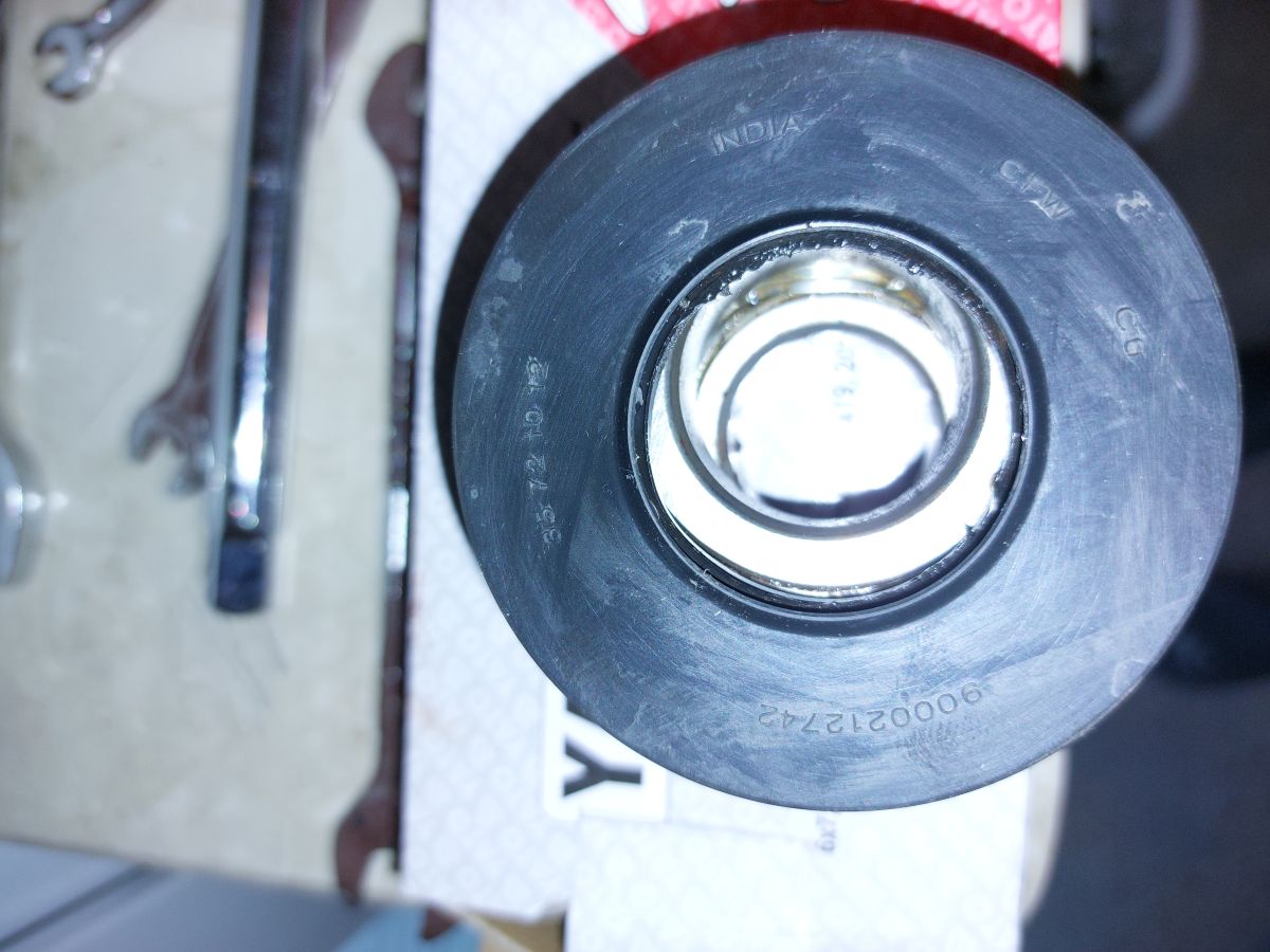

  • #9 21643388
    budziu1
    Posty: 89
    Ocena: 10
    Dzięki za info drodzy internauci.
    Tak wyglądają moje sprzęty. Sądzę, że znajdę odpowiednie łożyska po tych numerach, ale gdybyście mieli do zaproponowania jakieś łożyska oraz simmering lepszy jakościowo to będę bardzo wdzięczny.
    Zastanawiam się też czy od razu krzyżaka nie wymienić skoro juz mam sprzęt rozłożony.

    Uszczelniacz w oryginale dostępny tu: https://north.pl/karta/simmering-uszczelniacz-00613082-do-pralki-bosch-gp,631-WH-0379.html
    Mniejsze łożysko 6305. Większe łożysko to 6306.Krzyżak bębna jest niedostępny do zbiorników zgrzewanych. Oczyść krzyżak i poszukaj nabitego numeru części bo to jedyna szansa jego identyfikacji. Powierciłeś otwory? Będziesz zbiornik skręcał? Jak rozciąłeś zbiornik, dodaj zdjęcia. Tu dobre łożyska: https://www.hurtownia-techniczna.pl/lozysko-kulkowe-zwykle-6305-2rs-c3-p-10064.html
    https://www.hurtownia-techniczna.pl/lozysko-kulkowe-zwykle-6306-2rs-c3-p-10068.html
    Oczywiście poszukaj lokalnie to z pewnością zakupisz w lepszej cenie.

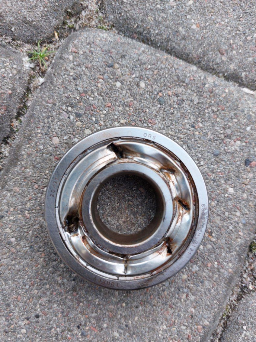

    Dzięki. Jakbyście podesłali link do łożysk byłoby spoko. Zbiornik rozciąłem i będę sklejał i skręcał. Pierw muszę wyczyścić go z fabrycznego kleju. Waszym zdaniem do sklejenia lepszy będzie silikon czy coś innego?

    Jeżeli zastosujesz silnikon będziesz miał pewny wyciek. Do złożenia zbiornika tylko to: https://www.motochemia.pl/klej-do-szyb-samochodowych-boll-310-ml-p-3901.html
