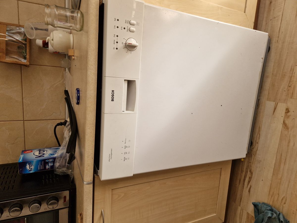

    Zmywarka Bosch w zabudowie kuchennej z widocznym panelem sterowania. [url=https://obrazki.elektroda.pl/4551218000_1756134775.jpg]Tabliczka znamionowa zmywarki Bosch SGS43A42UK/01 z widocznym numerem modelu [/url]
    Mam problem ze zmywarką Bosch SGS43A42UK/01. Zmywarka pobiera za dużo wody, która po chwili wylewa się przez drzwi. Z tego, co sprawdzałem, nie ma tam ani przepływomierza, ani hydrostatu. Co mierzy ilość pobieranej wody?

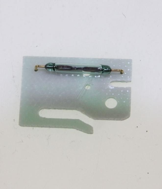

    Sprawdź, czy przy przepływomierzu wody wlotowej nie masz podobnego elementu.
    Szklany czujnik kontaktronowy zamontowany na przezroczystym plastikowym uchwycie
    Proszę wybaczyć, jeśli źle wsadziłem załącznik zdjęciowy, ale to pierwszy post :)

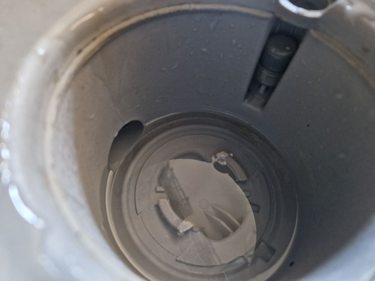

    Problem został rozwiązany.
    Widok wnętrza pojemnika z plastikową komorą i pływakiem z magnesem w środku
    Po zdjęciu filtra w misie jest taka mała beczułka z magnesem w środku, która podnosi się wraz z poziomem wody. Kanał, w którym ma się poruszać, był trochę zasyfiony i to blokowało ten magnes. Po drugiej stronie ścianki jest kontrakton, dokładnie taki, jak wstawił ElektoMuzyk, i to pewnie steruje ilością pobranej wody. Po wyczyszczeniu wszystko działa jak należy.
