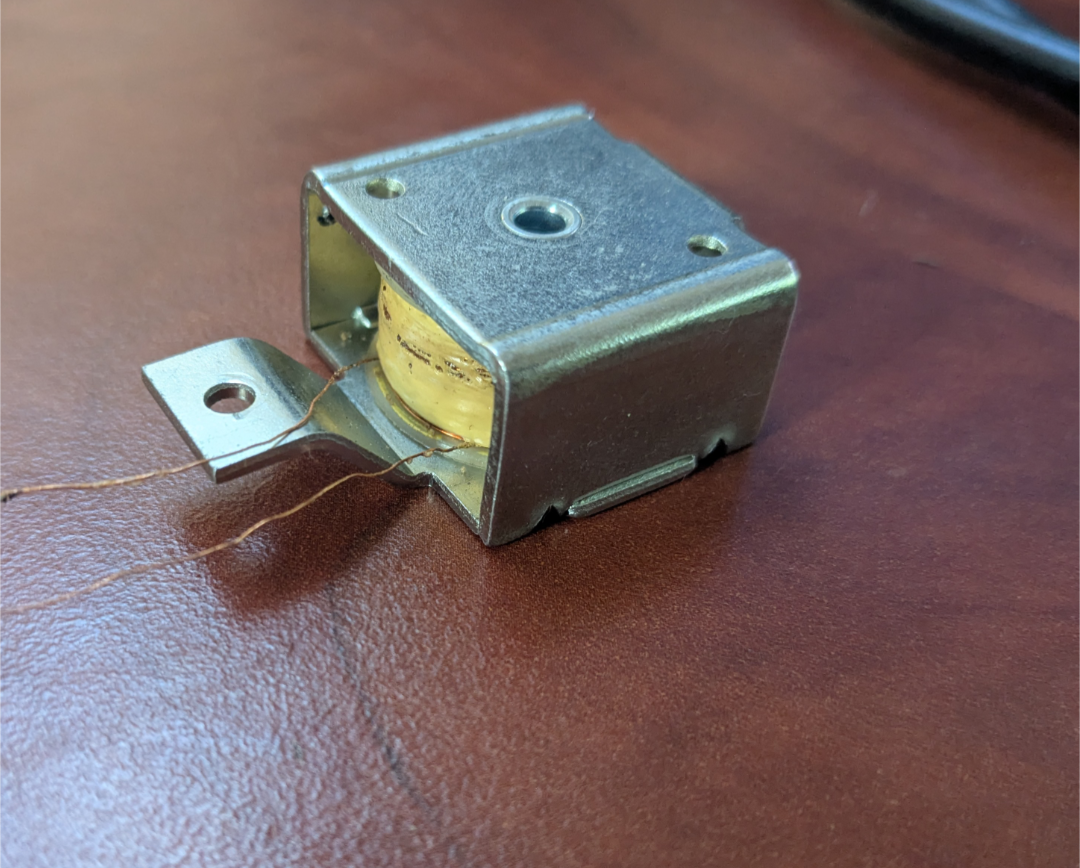

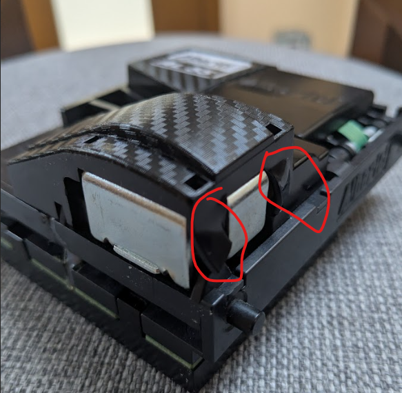

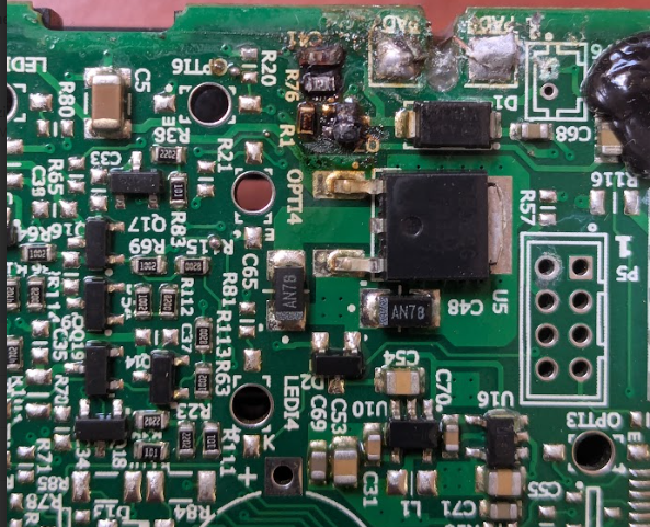

Pacjent: wrzutnik monet Alberici AL55s, sztuk: 2
Taka sama usterka w przybliżonym czasie na 2 urządzeniach. Wrzutnik działa, rozpoznaje monety ale nie działa cewka kierująca monety jako ok/nie ok. Cewka tak jak by została zasilona przez dłuższy czas co spowodowało uszkodzenie jej mechanicznie(stopienie, również osłonka została odkształcona). Po zdjęciu obudowy widać że elementu sterujące cewką(tranzystor, rezystor) są mocno przygrzane (pewnie też uszkodzone). Teraz pytanie:
- Co mogło być przyczyną takiego uszkodzenia ? Urządzenia pracują na myjni samochodowej od kilku lat. Do tej pory (poza zabrudzeniami) nie było problemów. Na pozostałych stanowiskach nie widać tego typu uszkodzeń. Często się zdarza sytuacja gdy kilka monet "zatnie się" w urządzenia. Czy jest możliwość że wrzutnik w takiej sytuacji "trzyma" cały czas cewkę zasilaną ?
- Czy da się gdzieś kupić "taką" cewkę ?
