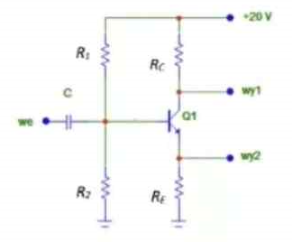

Jak obliczyć wartości rezystorów w układzie symetryzujący wtórnik.

    Czy pomoże mi ktoś sensownie wytłumaczyć, jak obliczyć rezystory dla tego układu?
    Schemat wzmacniacza tranzystorowego z rezystorami R1, R2, RC, RE i kondensatorem C

    Zależy na ile dokładnie należy to zrobić i czy trzeba wszystko wyprowadzić. Ponadto powinno się przyjąć do obliczeń wzmacniacza jego parametry robocze tj. powinien on pracować na wejściu ze źródłem sygnału o określonej rezystancji wewnętrznej i od strony wyjścia z obciążeniem o określonej rezystancji.
    Generalnie skoro dla wyjścia 1 ma być wzmocnienie ok. -1 V/V, zaś dla wyjścia 2 ok. 1 V/V, to Rc=Re. Do tego dochodzi punkt pracy. Możesz w takim układzie podzielić zasilanie na trzy i przyjąć po 1/3 Ucc na Rc, Uce i Re. Przyjmij jakiś sensowny punkt pracy np. Ic=1 mA (na tym etapie możesz nawet uprościć, że Ie≈Ic). Z tego już obliczysz Rc i Re. Potem możesz założyć Ube=0,7 V i obliczysz napięcie na bazie Ub. Zakładając β obliczysz Ib i zrobisz założenie, by I12 tj. prąd płynący przez R1 i R2 był I12>10*Ib. Z tego już obliczysz R1 i R2.
