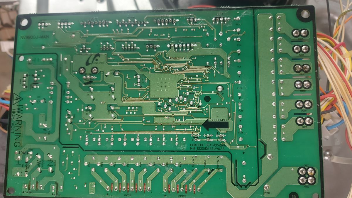

    Piekarnik Samsung Dual Cook NV75N5622RT: po podłączeniu zasilania brak jakiejkolwiek reakcji. Wentylatory sprawne, czujniki temperatury (termiki) — 3 szt. sprawdzone, ok. Może ktoś ma jakiś pomysł, co dalej sprawdzać? Wizualnie nic nie jest upalone, spuchnięte itd.

    Na TNY276PN
    Zbliżenie na płytkę drukowaną z kondensatorami, przekaźnikami i układami scalonymi Zielony obwód drukowany z oznaczeniem NV9900J-MAIN z widocznymi ścieżkami i punktami lutowniczymi.

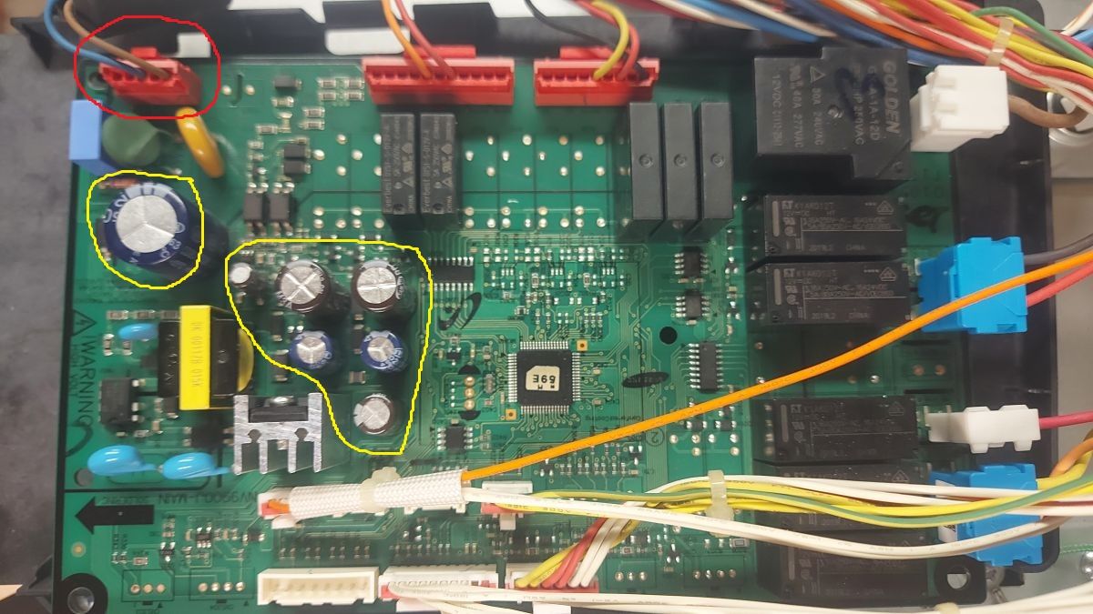

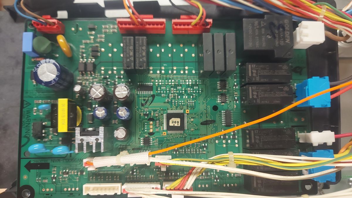

    Płyta PCB z zaznaczonym zasilaniem AC 230 V i kondensatorami do pomiaru napięcia Moduł na stół, podłączyć zasilanie AC 230 V czerwony opis i zmierzyć napięcia na kondensatorach, żółty opis. Tylko uwaga, ten większy kondensator tam będziesz miał napięcia sieciowe ok. 320 V.
    Wcześniej zrób zdjęcia, gdzie jakie złącze było podłączone.

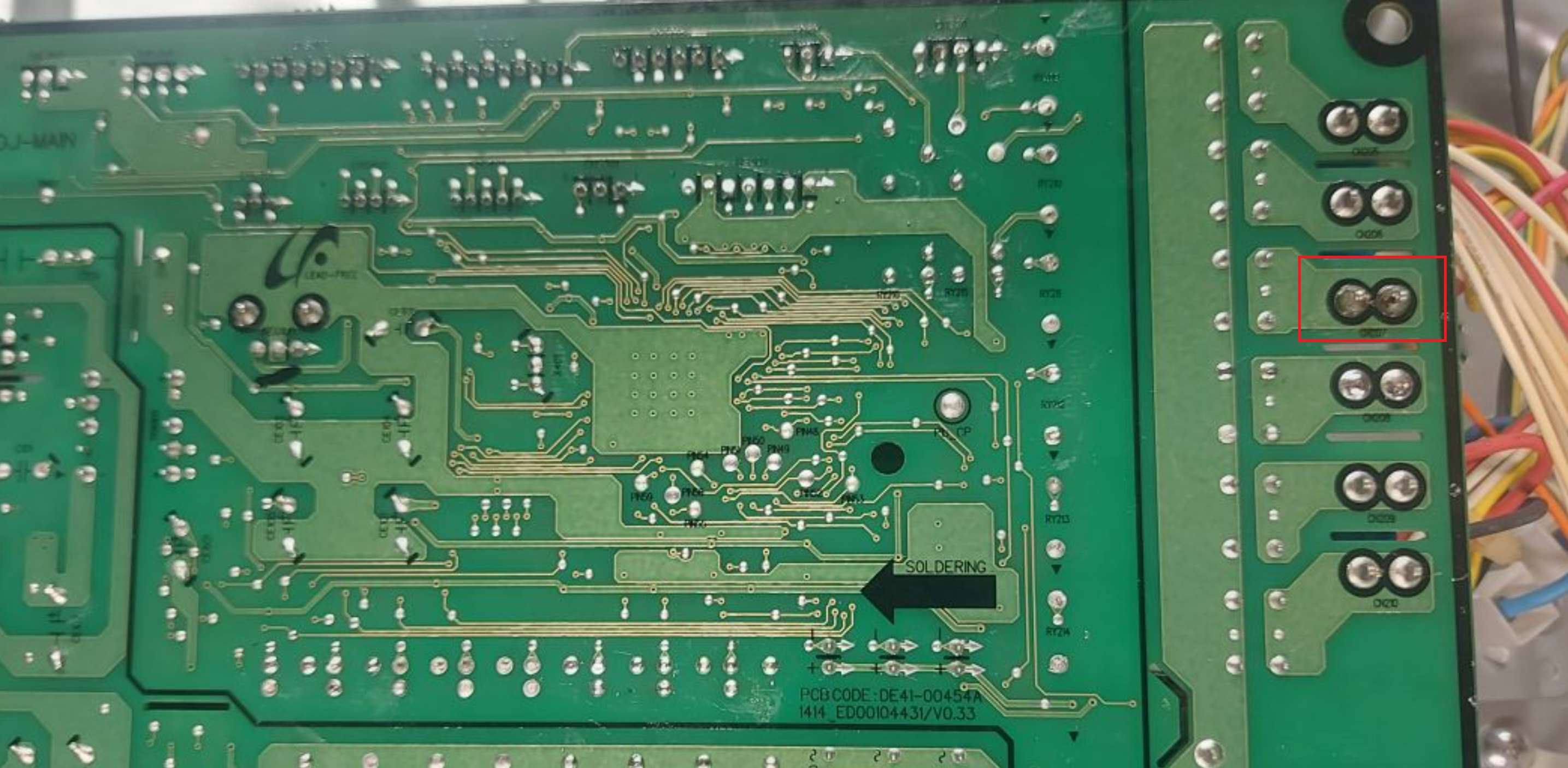

    A na tym dużym, najbliżej złącza zasilania L i N, też nie ma 320 V DC?
    A na tym złączu czerwone kółko masz AC 230 V lub ciągłość z wtyczki sieciowej zmierz.

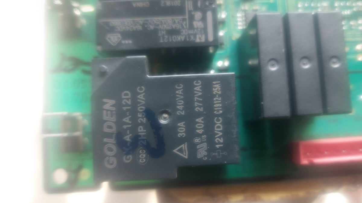

    Czy klika przekaźnik RY200?
  • #13 21646889
    piotrekrylowicz
    Poziom 6  
    Posty: 16
    Tak, klika RY200.
    Zbliżenie na przekaźnik GOLDEN GK-A-1A-12D na zielonej płytce drukowanej

    Co to się zadziało?
    Spalony obszar na płytce drukowanej PCB z widocznymi osmaleniami wokół lutowanych punktów połączeń.

    Tak jak pisałem, przelutuj wszystkie podejrzane punkty, głównie połączenia złącz wyprowadzenia przekaźników.
