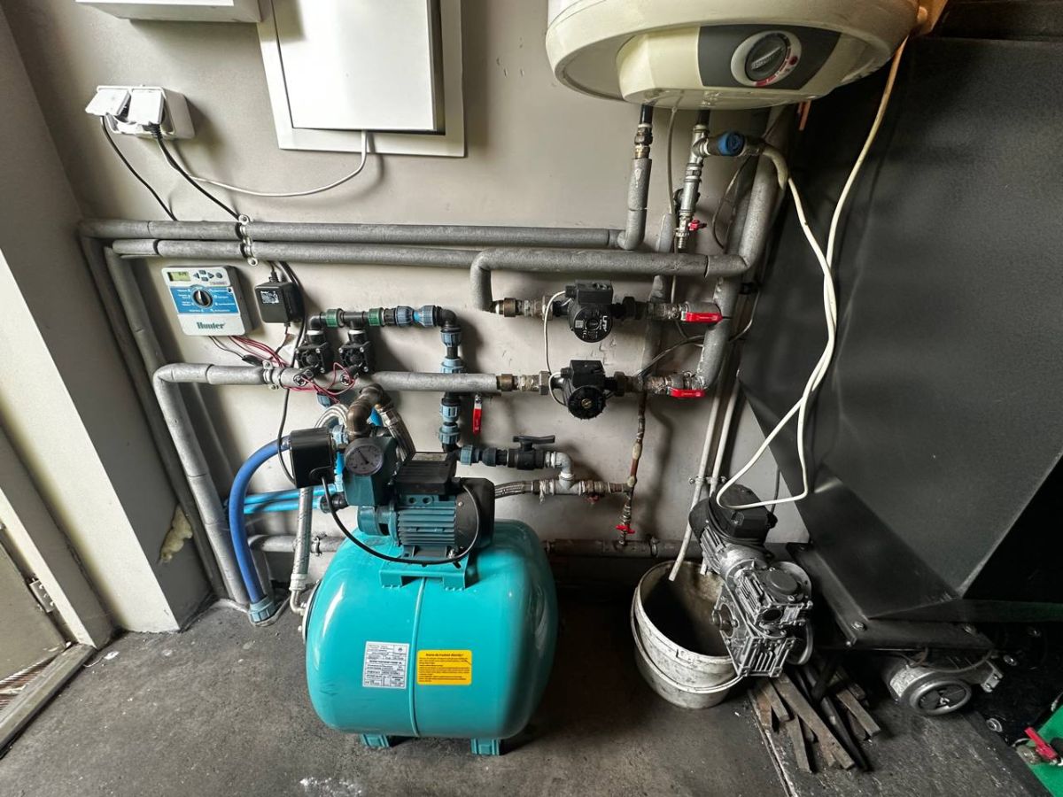

    Bojler CWU Galmet 130 l Neptun, grzałka 2 kW. Latem bojler zasilany elektrycznie, zimą kotłem razem z CO. Od pewnego czasu bojler zaczął pobierać więcej kW w ciągu dnia. Z poziomu 2/3 kW na cały dzień przeszło na 5/6 kW. W łazience pojawił się szum przy baterii prysznica. Po włączeniu bojlera po całym dniu potrzebuje 1,5/2 h, żeby nagrzać wodę do wskazanego poziomu. Nie mam wyświetlacza, tylko pokrętło ustawione poniżej wartości EKO. Układ posiada zawór auto-odpowietrzania.
    Czy możliwe, że układ się zapowietrzył, czy może szum wskazywać na rozszczelnienie instalacji, czy może uszkodzenie bojlera / grzałki?
    AI: Czy przed pojawieniem się problemu były wykonywane jakieś prace serwisowe lub zmiany w instalacji wodnej/CO (np. wymiana zaworów, odpowietrzanie, naprawy)?
    Nie
    AI: Czy szum przy baterii prysznica pojawia się tylko podczas poboru ciepłej wody z bojlera, czy również przy zimnej, i czy występuje także w innych punktach poboru wody w domu?
    Występuje cały czas, niezależnie czy woda jest odkręcona czy też pompa i główny zawór wody ze studni zamknięte. Szum występuje tylko w łazience.

    Instalacja hydrauliczna z pompą, rurami metalowymi i urządzeniami pomiarowymi

    Zamknij główny zawór i odkręć gdzieś C.W.U., i poczekaj, aż woda przestanie lecieć (chodzi o to, aby spadło ciśnienie w instalacji), a następnie zakręć ujęcie C.W.U., i po tym sprawdź, czy nadal szumi.
    Na zdjęciu widzę pompy. Te pompy pracują, czy w czasie testu są wyłączone? Powinny być wyłączone wszystkie.
    To poza tym, jest to dom wolnostojący, czy np. bliźniak, szeregowiec, itp.
    Masz tam wodomierz?
    Woda z wodociągu czy własna studnia, skoro jest tam hydrofor?

    >>21646450 "Zamknij główny zawór i odkręć gdzieś C.W.U. i poczekaj, aż woda przestanie lecieć (chodzi o to, aby spadło ciśnienie w instalacji), a następnie zakręć ujęcie C.W.U. i po tym sprawdź, czy nadal szumi." => może się jakoś uda i tak miałem w planach wymienić anodę w bojlerze, coś czuję, że poprzedni właściciel nie wymieniał.
    "Na zdjęciu widzę pompy. Te pompy pracują, czy w czasie testu są wyłączone? Powinny być wyłączone wszystkie." => Wyłączone wszystkie, zrzuciłem główny bezpiecznik, tak dla pewności, żeby odciąć zasilanie od wszystkiego.
    "To poza tym, jest to dom wolnostojący, czy np. bliźniak, szeregowiec, itp." => wolnostojący
    "Masz tam wodomierz?" => no właśnie nie mam.
    "Woda z wodociągu czy własna studnia, skoro jest tam hydrofor?" => własna studnia

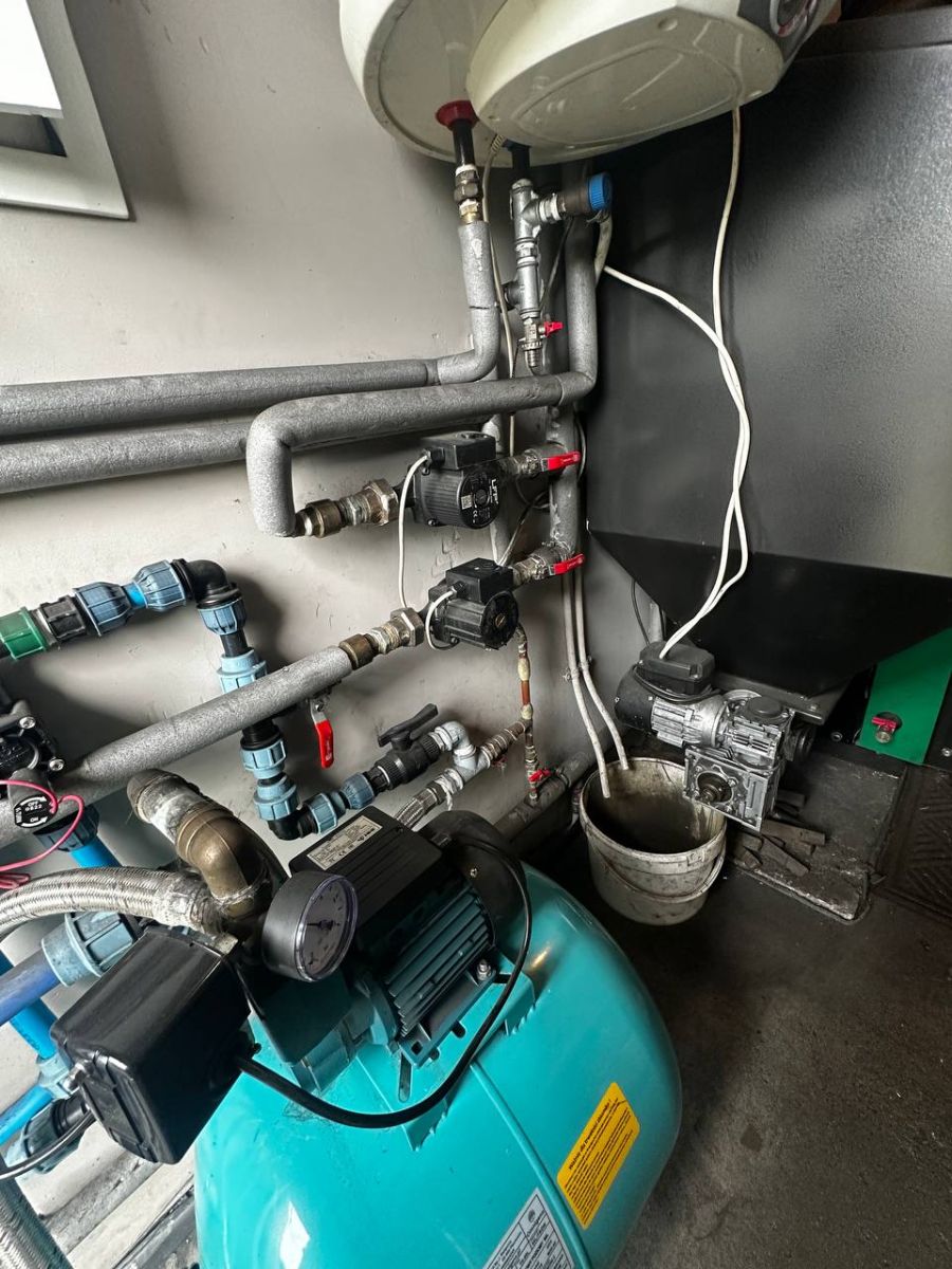

    A w czym jest tu problem? Skoro udaje się zamknąć główny zawór wody czy zawór doprowadzający wodę do bojlera (oczywiście chodzi o zawór na dojściu zimnej wody do bojlera, a nie ciepłej wychodzącej z bojlera), to następnie otworzyć gdzieś CWU (np. w zlewie) i poczekać, aż woda przestanie płynąć. Jak przestanie płynąć, to zamknąć, a następnie sprawdzić, czy nadal szumi.
    Zrób zdjęcia, tak żeby było widać cały ten hydrofor wraz z rurami i zaworami.
    PS. Dobrze widzę tam już klejone rury miedziane?

    Posty: 16
    >>21646491 A w czym jest tu problem? => Żona krzyczy :), raczej kwestia czasu, ale znajdę weekend.
    "Zrób zdjęcia, tak, żeby było widać cały ten hydrofor wraz z rurami i zaworami." => Jutro, bo dzisiaj już mam za słabe oświetlenie.
    "PS. Dobrze widzę tam już klejone rury miedziane?" => ta...

    >>21646491
    Proszę zdjęcie, przy okazji czy macie kogoś do polecenia z okolic Bydgoszczy, który mógłby na to spojrzeć (odpłatnie)?
    Hydrofor z niebieskim zbiornikiem i instalacją rur oraz zaworów na ścianie
    Po odcięciu dopływu zimniej wody do bojlera szumienie ustaje
    #19 21647248

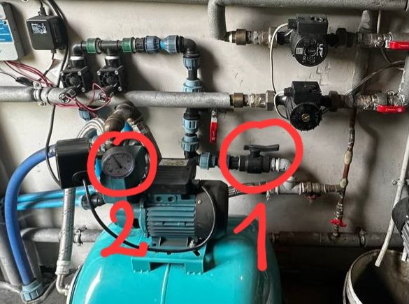

    To niestety potwierdzałoby, że masz nieszczelność.
    Nie ma wodomierza, ale ubytek wody można jeszcze sprawdzić w inny sposób.
    Zdjęcie instalacji wodnej z oznaczonym zaworem 1 i manometrem 2 wykorzystywanymi do sprawdzania nieszczelności.
    Wyłącz nawadnianie, zamknij zawór "1", aby wykluczyć ubytek przez system nawadniania.
    Nie pobieraj nigdzie wody, ani zimnej, ani ciepłej, z WC włącznie.
    Wyłącz hydrofor.
    Odczytaj ciśnienie na manometrze "2".
    Odczekaj kilkanaście minut - godzinę (uzależnione od intensywności wycieku).
    Skontroluj ponownie ciśnienie na manometrze "2".
    Spadek ciśnienia potwierdzi ubytek wody (nieszczelność).
    Następnie można cały ten test powtórzyć, jednakże zamykając dodatkowo dopływ zimnej wody do bojlera.
    Jeśli nie będzie spadku ciśnienia na manometrze, to potwierdzi, że przeciek jest właśnie w instalacji CWU.
