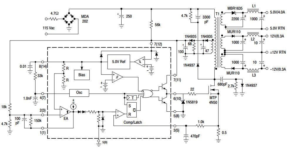

    Zobacz aplikację UC3845B, jakie masz napięcia zasilania układu w momencie startu przetwornicy, najlepiej zmierzyć oscyloskopem, co się dzieje na zasilaniu układu...
    Czy tranzystor, który jest sterowany z tego UC, też miałeś uszkodzony?

    Schemat zasilacza z układem kontrolnym, transformatorem i wieloma napięciami wyjściowymi To wyprowadzenie zasilania układu 7, czy otrzymuje też zasilanie z uzwojenia pomocniczego przez diodę z transformatora?
    Rozrysuj to zasilanie układu nr 7.
