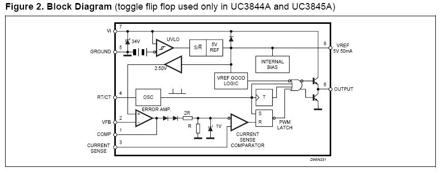

Trafil mi sie na warsztat falownik jak w tytule. Pracowal w miejscu, w ktorym nastapilo jakies przepiecie, kilka urzadzen tam zasilanych popalilo sie, falownik rowniez nie wykazuje oznak zycia.Rozkrecilem, obejrzalem...sciezki cale, nic nie popalone, mostek prostowniczy dziala, filtr wejsciowy ok, IGBT zwarc nie ma, kondensatory elektrolityczne wygladaja dobrze. Przetworniczka zasilajaca elektronike jest tam zbudowana na UC2844, i pomimo tego, ze ukladzik jest zasilany-nie startuje. Wymienilem ten uklad na UC3844-to samo. Obejrzalem note aplikacyja i wydaje mi sie, ze skoro uklad ma zasilanie okolo 16V to powinien podawac na wyprowadzeniu 8-mym napiecie Vref rowne 5V, ja tam mam ponizej 1V, niestety. Wydaje sie, ze tego wyjscia nic nie obciaza, miernik pokazuje wysoka rezystancje...macie jakis pomysl dlaczego ta przetworniczka moze nie startowac? Czy uklad nie powinien dostac jeszcze wyzszego napiecia na starcie? Wszelkie wskazowki mile widziane
