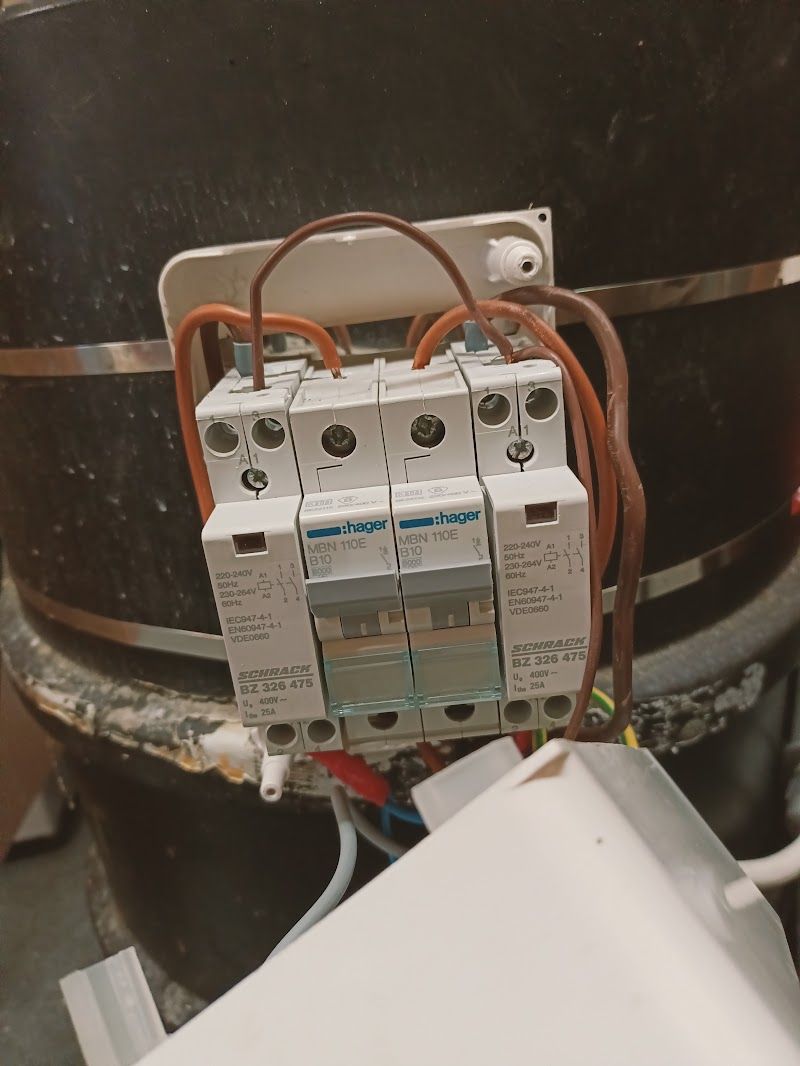

    Witam, mam mały problem ze stycznikami BZ326, które mają obsługiwać dwie grzałki elektryczne o mocy 1,4 kW i 2 kW. Zasilanie 230 V jest bezpośrednio z rozdzielni i przechodzi przez dwa bezpieczniki B10, a elementem sterującym jest sterownik do destylatora. W pierwotnej wersji grzałki zasilane były bezpośrednio z regulatora przez zwykłe wtyczki, które się ciągle paliły. Aby odciążyć sterownik, postanowiłem przerobić to i puścić przez styczniki. Do temperatury 80°C wszystko działa w porządku, powyżej robi się problem. Stycznik zaczyna wariować: załącza się i rozłącza, skwierczy i pali się. Podejrzewam, że jest to wina regulatora, który próbuje obniżyć moc grzałek w celu utrzymania stałej temperatury. Czy ma ktoś może pomysł, jak rozwiązać ten problem? Może należy zastosować jakiś inny stycznik.
    Z góry dziękuję
    Styczniki Schrack BZ326 i bezpieczniki B10 zamontowane na obudowie destylatora

    Problem wcale nie jest mały - raczej zasadniczy.
    Pierwotnie sterownik zasilał grzałkę, która jest elementem liniowym (prąd-napięcie).
    Stycznik jest elementem dwustanowym. Nie wiadomo jak sterownik regulował moc grzałki.
    Prawdopodobnie impulsowo (PWM). Na początku grzania bezwładność stycznika maskowała
    krótkie przerwy w zasilaniu ze sterownika do stycznika. Przy temperaturze 80 stC zaczyna się prawdziwa
    regulacja mocy i stycznik dostaje impulsy włącz/wyłącz z mniejszym wypełnieniem, co grzałka
    zniosłaby bez problemu obniżając "scałkowaną" energię cieplną.
    To takie podstawy teoretyczne. Nie znając parametrów sterownika - nie da się udzielić jednoznacznej
    odpowiedzi. Trzeba zwiększyć bezwładność stycznika - może jakąś czasówką podtrzymującą stan
    włączenia. Nie za długo aby nie przegrzać, nie za krótko, żeby stycznik nie dygotał. Albo zmniejszyć
    częstotliwość sterowania PWM - na podobnej zasadzie.

    Przy zastosowaniu tego regulatora, żaden stycznik czy przekaźnik nie ma racji bytu. Jeżeli wypalają się wtyczki, to zastosować gniazda i wtyczki dobrej jakości ewentualnie połączyć na stałe. Stycznik czy przekaźnik w tym układzie to kolejny problem nie do przeskoczenia.

    Myślę że sterownik może być sterowany triakiem i stosowanie stycznika nie ma sensu. Trzeba podłączyć pod wyjście żarówkę wolframową i na zmniejszeniu mocy będzie widać czy mruga, czy przygasa.
    Nawet gdyby mrugała niezbyt często, to sterowanie na styczniku elektromechanicznym jest słaby.
    Podsumowując tego sterownika nie da się odciążyć.
    Wywalić przepalające gniazdo oraz wtyczkę urządzenia i tyle.

    Z opisu sterownika wynika nie wprost, że do regulacji użyty jest triak.
    Nie możesz użyć "wzmacniacza" w postaci stycznika.
    Dla niskich temperatur triak jest włączony na stałe i stycznik pracuje poprawnie.
    Dla temperatur bliższych nastawionej wypełnienie maleje i stycznik musi "zwariować".
    Jeżeli regulator jest już po gwarancji, można wymienić triaki na mocniejsze lub zadbać o lepsze odprowadzenie ciepła z już użytych.
    Jeżeli system grzewczy pozwala i jest zapas mocy zainstalowanych grzałek, można prawdopodobnie w nastawach ograniczyć moc maksymalną, co spowoduje mniejsze grzanie triaków, choć wydłuży czas osiągnięcia temperatury żądanej.

    Dziękuję bardzo wszystkim za pomoc i poświęcony czas. Niestety, zostaje tylko wywalenie styczników i podpięcie na stałe. Pozdrawiam.
