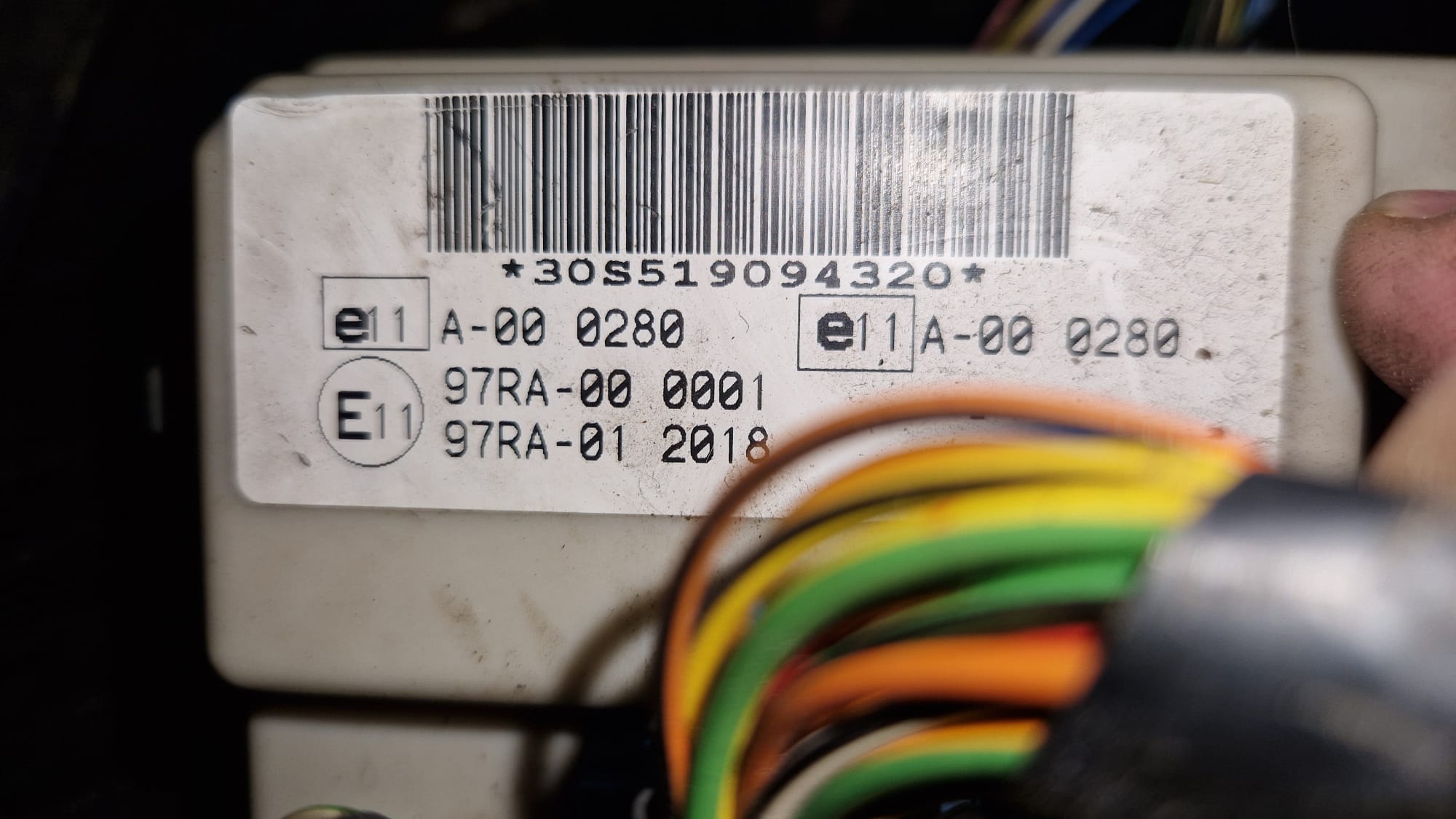

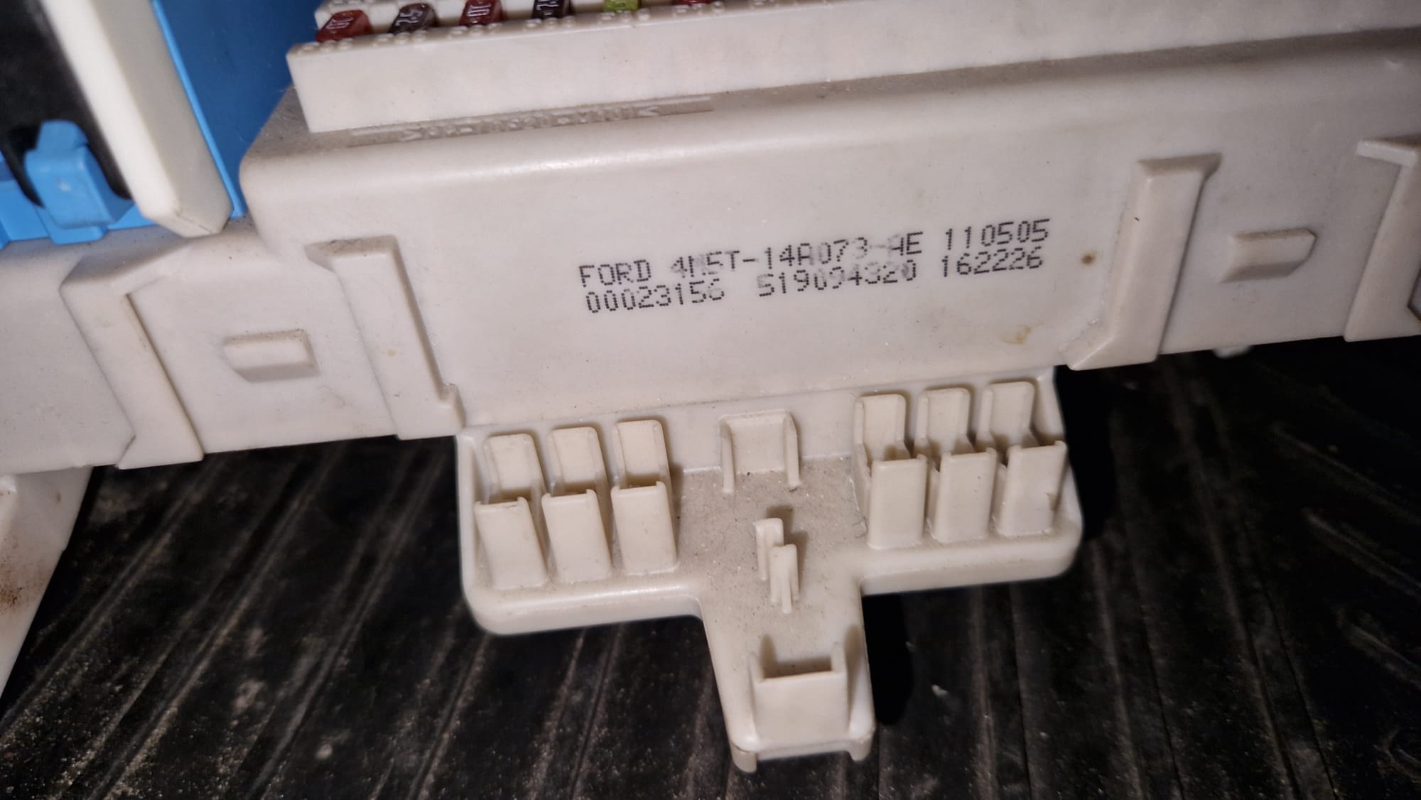

  • #5 21648065
    hindoos
    Poziom 36  
    Posty: 3692
    Pomógł: 286
    Ocena: 654
    No sprawdź gem czy nie jest zalany i czy stamtąd wychodzi napięcie. Podaj numer gema jaki masz to spróbuję namierzyć skąd powinno wychodzić

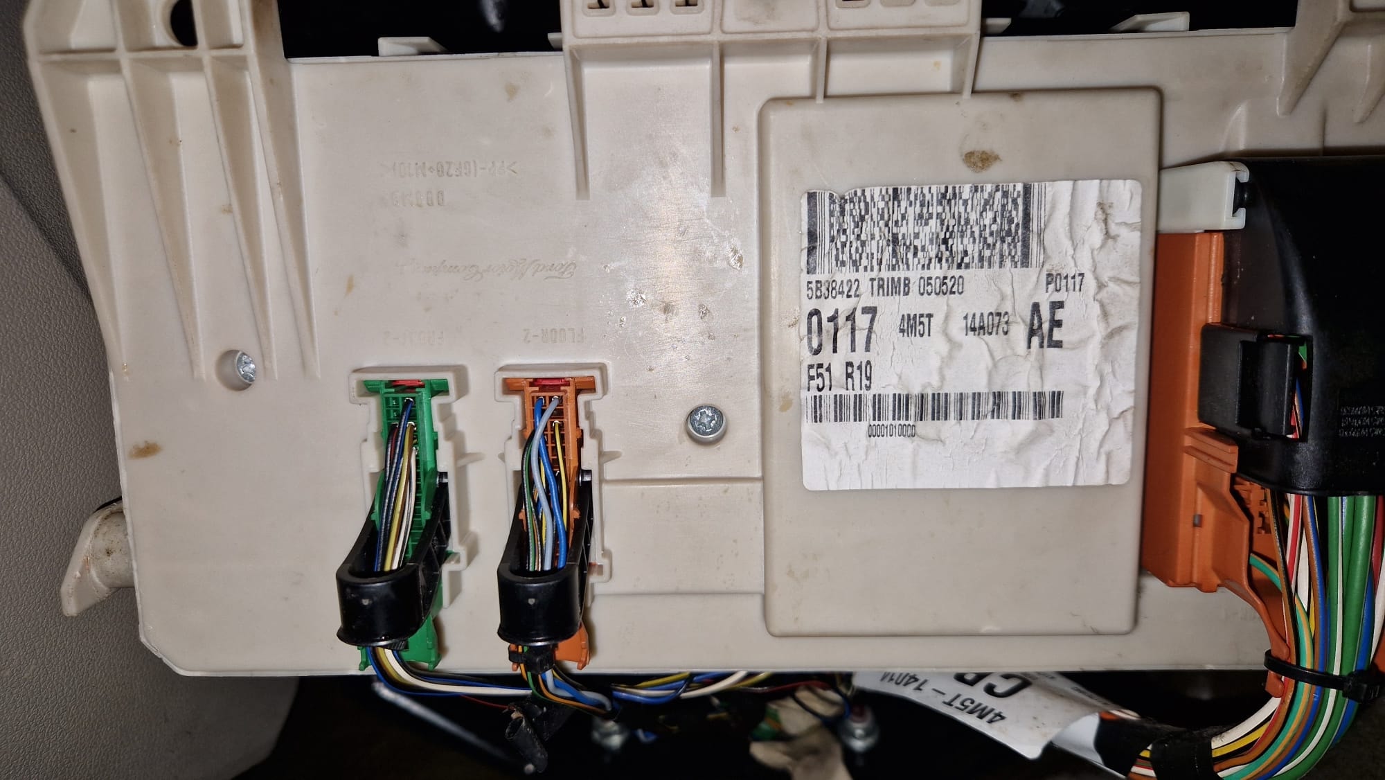

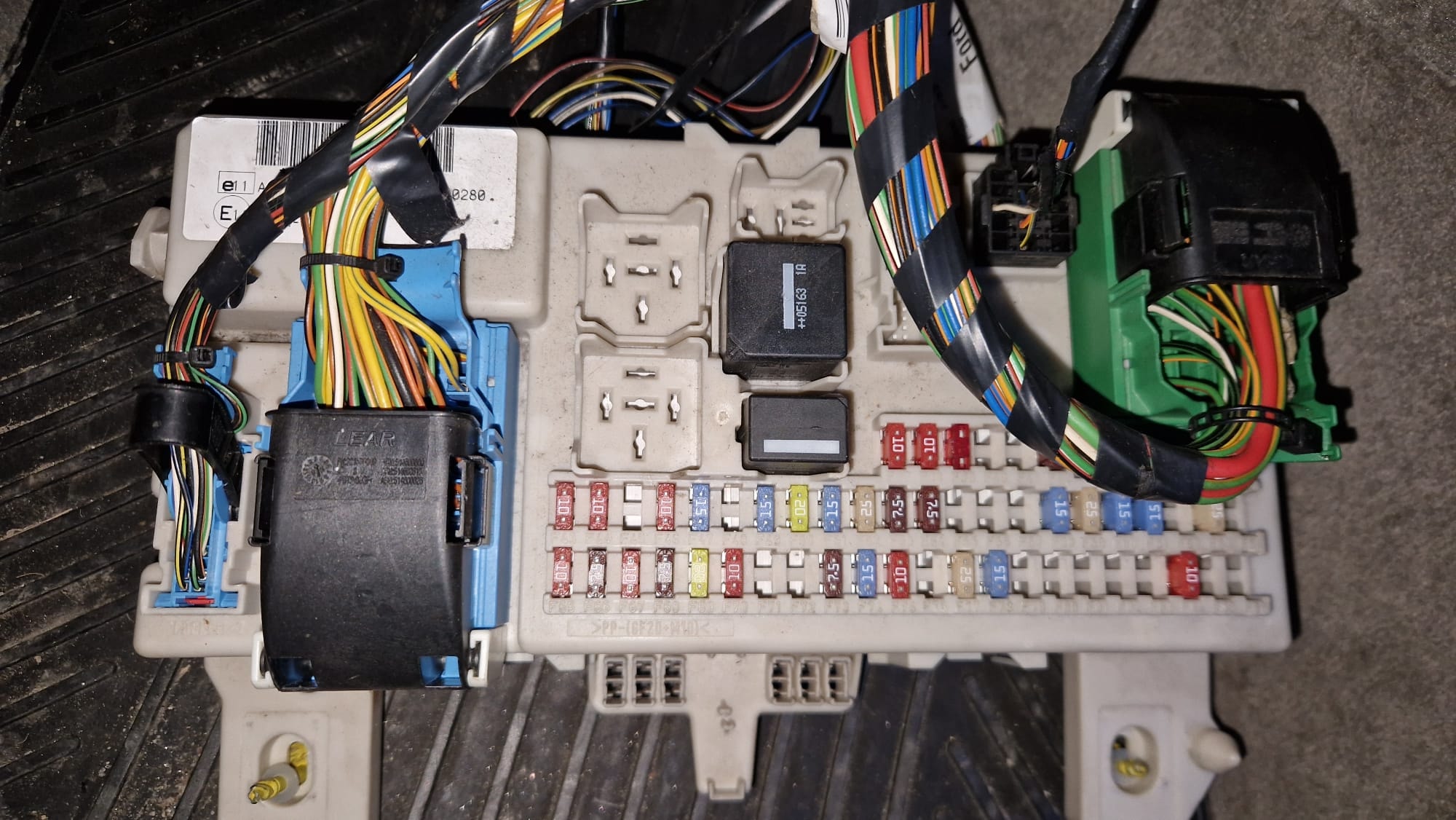

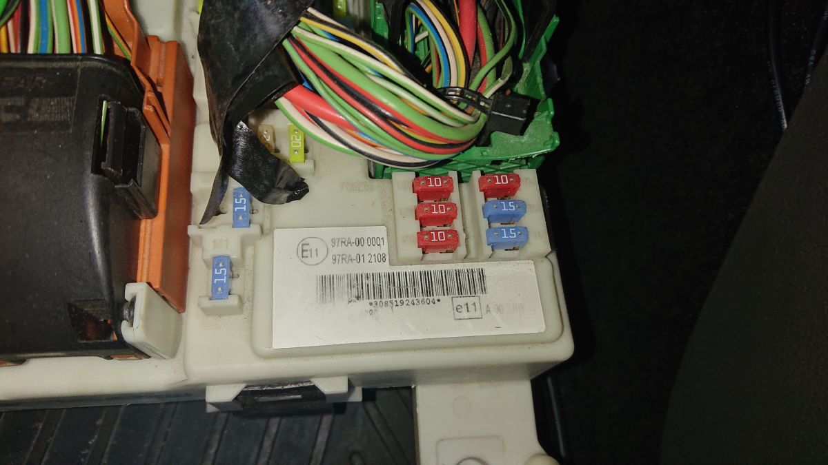

  • #6 21648289
    stanislawwozniakowsk
    Poziom 6  
    Posty: 7
    Jutro sprawdzę numer, ale nie jest zalany.
    Podejrzewam jakąś przerwę, ale nie wiem, w których kostkach szukać. Kolory kabli do pompy to biało-żółty i biało-czarny.
    przesyłam zdjęcia skrzynki
    Moduł elektryczny w samochodzie z widocznymi złączami i oznaczeniem Forda
    Skrzynka bezpieczników z kolorowymi bezpiecznikami i wiązką przewodów

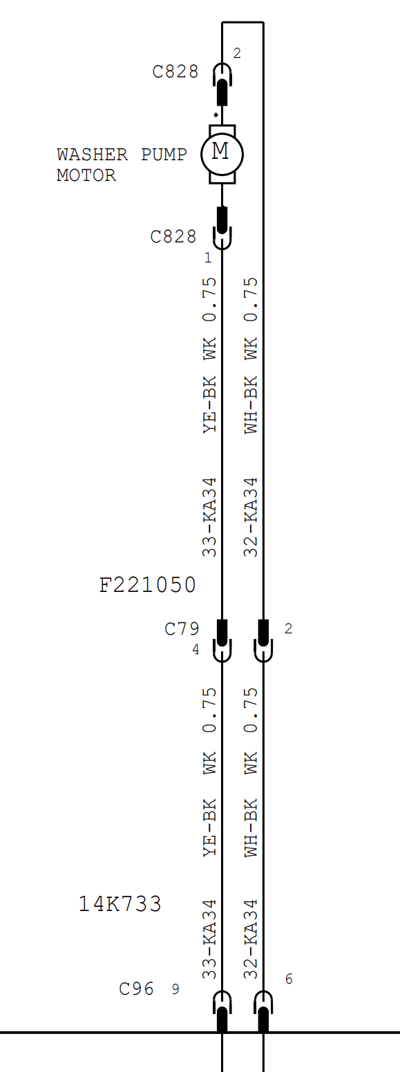

  • #8 21649271
    Poziom 6  
    Posty: 7
    Dzięki za schemat, ale ta część układu jest sprawna. Po podaniu napięcia na przewody pompka pracuje.

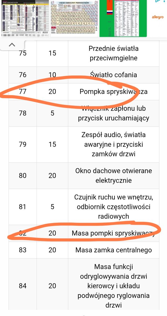

  • #10 21649293
    andrzej20001
    Posty: 17761
    Pomógł: 1574
    Ocena: 6645
    Pompka ma dwa bezpieczniki. Od plusa i minusa
  • #11 21649327
    Poziom 6  
    Posty: 7
    >>21649293 W instrukcji jest tylko jeden oznaczony: u mnie nr 137. Gdzie drugi?
    jakbyś mógł mi podpowiedzieć, gdzie wchodzą przewody z manetki
  • #12 21649529
    andrzej20001
    Posty: 17761
    Pomógł: 1574
    Ocena: 6645
    Wyjmuj po kolei i sprawdzaj każdy żarówką., ten zabezpiecza plus pompki. Drugi obwody masy . Też poleglem prawie kiedyś.
  • #13 21649583
    Aleksander_01
    Posty: 12711
    Pomógł: 1156
    Ocena: 3379
    Bardzo ciekawa teoria, aż zaczynam śledzić ten "interesujący" temat. Bezpiecznik w masie, no, no.
  • #14 21649599
    andrzej20001
    Posty: 17761
    Pomógł: 1574
    Ocena: 6645
    No dziwne. Plus byl , z maneteki zarówno przód i tył. Brak było masy. Bezpiecznik wymieniony i ożyło.
    Sam zgłupiałem wtedy.
    Pompka byla spalona na wiór.
    Typowa 2 przewodowa ,dwa wężyki

  • #17 21649692
    andrzej20001
    Posty: 17761
    Pomógł: 1574
    Ocena: 6645
    Tabela bezpieczników z zaznaczonymi pozycjami 77 i 82 dotyczącymi pompki spryskiwacza i jej masy, oznaczonymi numerem 20A.
    Przepraszam za mój błąd. To był focus 3 . Tu w mk2 faktycznie pozostaje bezpiecznik ,manetka,instalacja.
  • #18 21656023
    Poziom 6  
    Posty: 7
    >>21649692
    Problem rozwiązałem. Okazało się, że jest przerwa na CAN-ie, ale przed tym sprawdziłem zarówno pompkę, włącznik wycieraczek, jak i wszystkie wiązki.
    Dziękuję za pomoc i sugestie, a zwłaszcza za schematy.

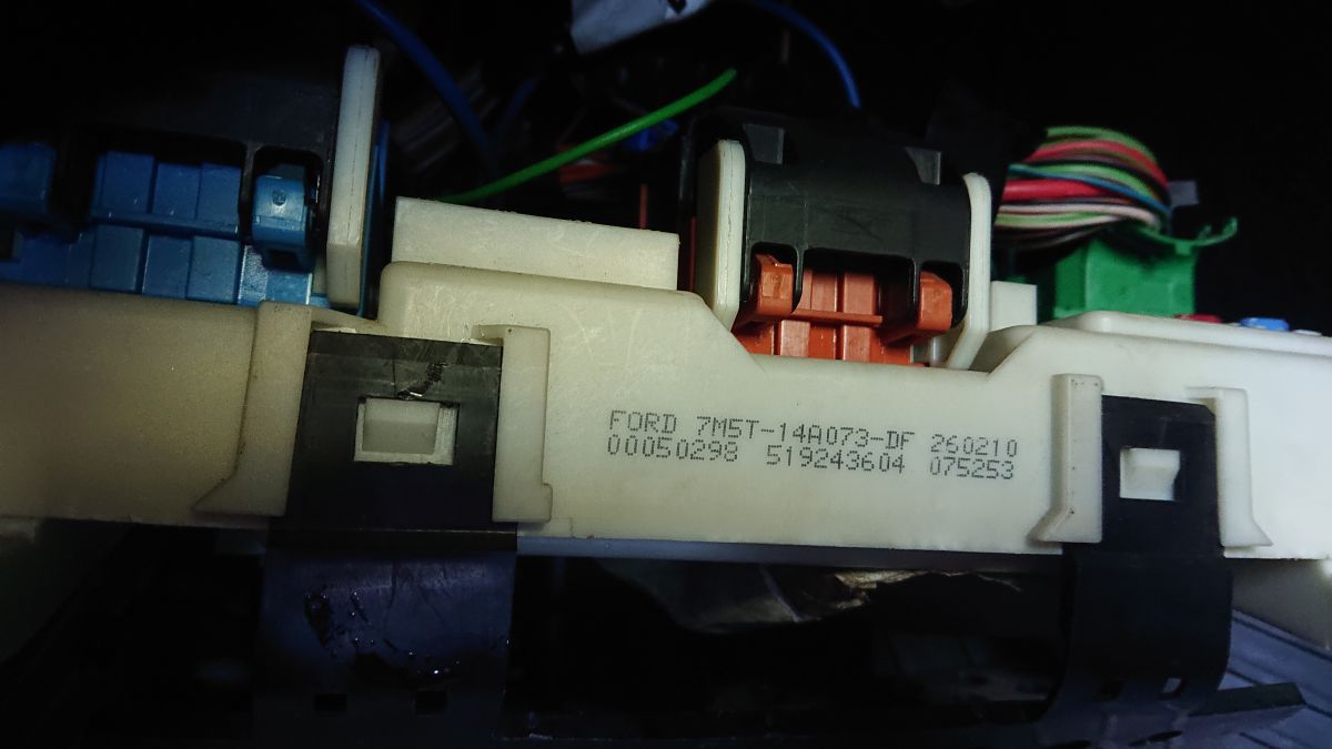

    załączam zdjęcia modułu GEM.
    • Ford Focus Mk2 – wycieraczki działają, spryskiwacz nie podaje płynu, co sprawdzić? GEM1.jpeg (137.26 KB) Musisz być zalogowany, aby pobrać ten załącznik.
    • Ford Focus Mk2 – wycieraczki działają, spryskiwacz nie podaje płynu, co sprawdzić? GEM2.jpeg (178.8 KB) Musisz być zalogowany, aby pobrać ten załącznik.
    • Ford Focus Mk2 – wycieraczki działają, spryskiwacz nie podaje płynu, co sprawdzić? GEM3.jpeg (216.47 KB) Musisz być zalogowany, aby pobrać ten załącznik.
    • Ford Focus Mk2 – wycieraczki działają, spryskiwacz nie podaje płynu, co sprawdzić? GEM.jpeg (287.26 KB) Musisz być zalogowany, aby pobrać ten załącznik.
  • #20 21832094
    hindoos
    Poziom 36  
    Posty: 3692
    Pomógł: 286
    Ocena: 654
    Brzmi jak problem z masą w GEM albo z tyłu.
    Zacząłbym tam gdzie pojawił się problem najpierw czyli lampa. Spróbuj poprowadzić nawet zwykły kabel od akumulatora luzem gdzieś do tylnej lampy żeby sprawdzić czy coś działa wtedy inaczej? Tylko musiałbyś schemat kostki znaleźć.
