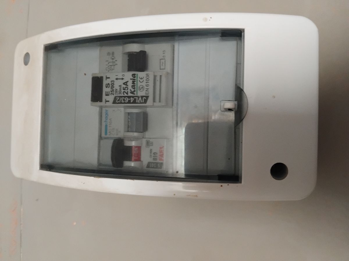

    Dzień dobry,
    Wyjmowałam wtyczkę żelazka z przedłużacza i padły mi korki. Jestem sama z małym dzieckiem. Próbowałam włączać i wyłączać wszystkie i nic. Układ bezpieczników mam jak poniżej, na foto.
    Ratunku!
    Tablica bezpieczników z czterema wyłącznikami w plastikowej obudowie

    Wszystkie dźwigienki powinny być w pozycji "załączone" czyli w górnej.
    Jeżeli mimo tego brak prądu, trzeba sprawdzić bezpiecznik na tablicy piętrowej na klatce schodowej - to już lepiej elektryk.
    Teoretycznie skrzynka piętrowa powinna być zaplombowana i dostęp powinien mieć tylko uprawniony elektryk, to w praktyce często plomby brak ;)
    Jednak tam niech zagląda już ktoś z uprawnieniami.

    Odłącz przedłużacz od sieci (wyjmij wtyczkę z gniazdka) i wtedy spróbuj załączyć bezpieczniki.

    Może być uszkodzone żelazko, ale na równi uszkodzony może być też przedłużacz.
    Proponuję zacząć od odłączenia tegoż przedłużacza.
    Natomiast brak poprawy sytuacji po załączeniu widocznych na zdjęciu zabezpieczeń, wskazuje na przypadek wyłączenia się też zabezpieczeń znajdujących się na klatce schodowej lub w piwnicy.
    Wskazane jest, by te drugie zabezpieczenia obejrzała osoba z wiedzą i umiejętnościami z zakresu elektryki.
    Skontaktuj Się z zarządcą budynku.
