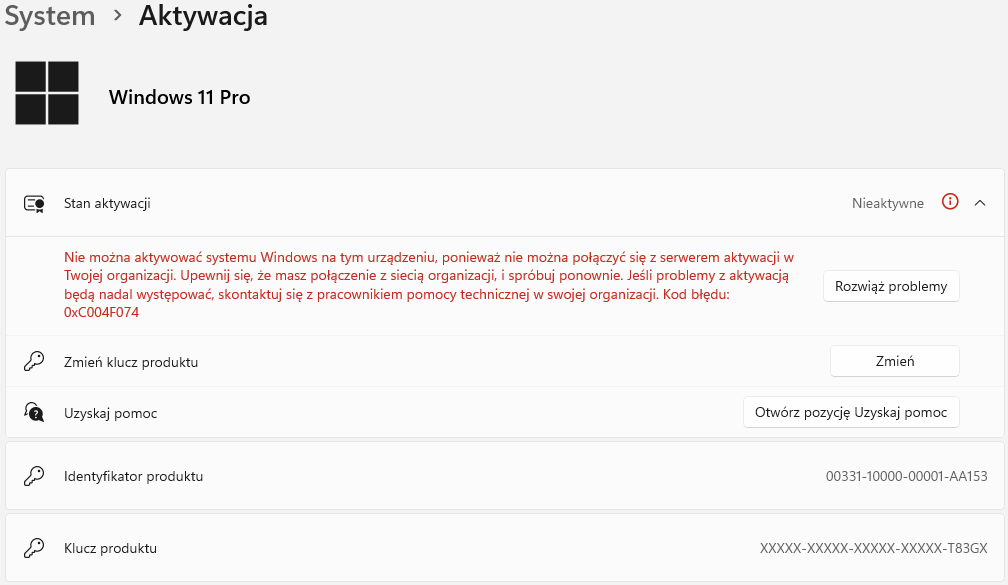

    W oknie aktywacji wyświetla się:
    Komunikat błędu aktywacji systemu Windows 11 Pro z kodem 0xC004F074

    Mraczka napisał:
    posiadam tę jednostkę od kilku miesięcy i widnieje coś w rodzaju znaku wodnego na monitorze głównym:
    "Aktywuj system Windows
    Przejdź do ustawień, aby aktywować system Windows."
    Zatem zapewne system został zainstalowany bez klucza, stąd komunikat o konieczności aktywacji. Nikt raczej nie podaruje za darmo licencję wartą kilkaset złotych.
    Mraczka napisał:
    Wg informacji pozyskanej od ww. znajomego znajomego będę miał kilka miesięcy na aktywację - nic więcej nie wiem....
    Trzeba zakupić legalny system Win 11 Pro i wpisać klucz w polu aktywacji. Najlepiej kupować w oficjalnych sklepach internetowych, mamy wtedy pewność że system będzie legalny.
    Oferty z portali aukcyjnych za kilkadziesiąt złotych, to nic innego jak licencje najczęściej z komputerów firmowych/korporacyjnych po okresie lizingu. Sprzedaż takich kluczy jest nawet niezgodna z licencją MS.
