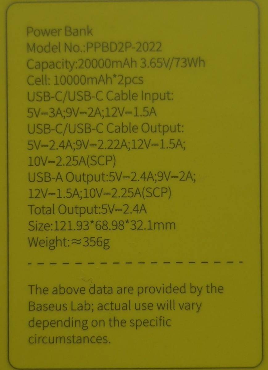

    Powerbank Baseus Bipow 2 Pro 20 000 mAh, 22,5 W
    Tabliczka znamionowa powerbanku Baseus Bipow 2 Pro 20000 mAh

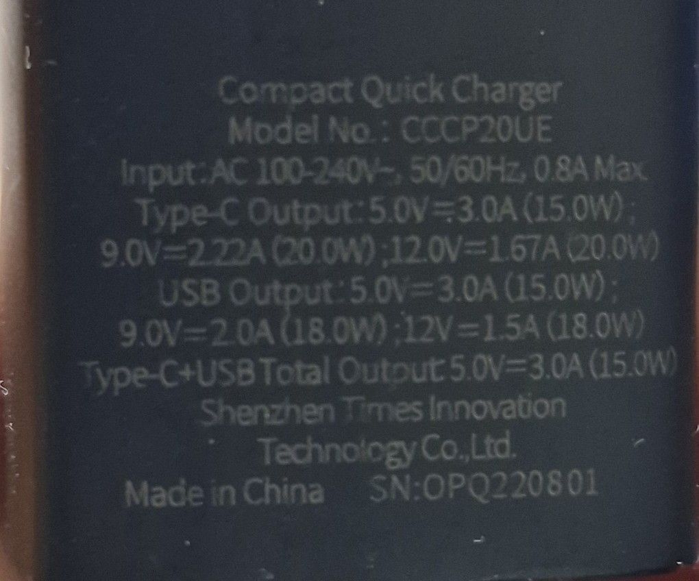

    Ładowarka do niego
    Etykieta ładowarki CCCP20UE z informacjami o napięciu i prądzie wyjściowym
    Pytanie: czy można użyć jakiejś lepszej ładowarki? Teraz od 3% ładuje się około 5 godzin? Czy w ogóle ta ładowarka jest OK do ładowania tego powerbanku?

    Trzeba by użyć jakiegoś USB testera i sprawdzić jaki tryb ładowania negocjuje powerbank z ładowarką. I nie zapomnieć o dobrym kablu, też jest ważny.
    Ja do tego używam FNB58

    5 godzin przy 20000mAh to chyba i tak nieźle.
