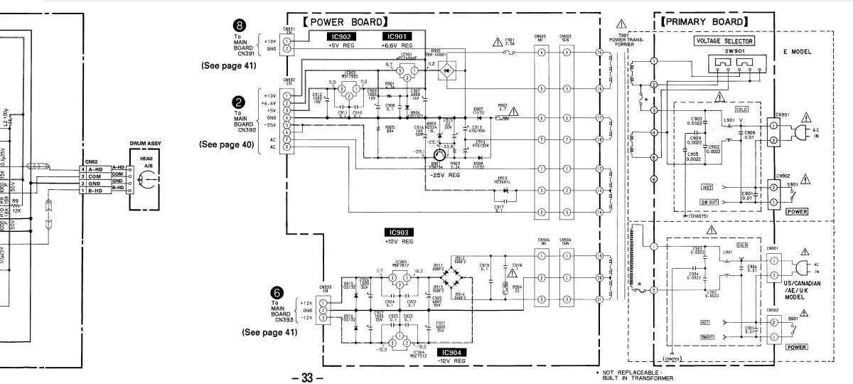

    Mam problem z zasilaczem w magnetofonie cyfrowym Sony DAT DTC-57ES
    Brakuje napięcia -25v i i za każdym razem ulega spaleniu rezystor bezpiecznikowy R902.
    Tranzystor Q901 sprawny. Diody i kondensatory w obrębie regulatora sprawdzone dobre.
    Co też dziwne napięcie które powinno wynosic 10V wynosi 14V (napięcie z odczepu transformatora 11V AC) natomiast do regulatora -25V idzie 14V AC. Gdzie może być problem
    Dołączam schemat.
    Schemat zasilacza magnetofonu Sony DAT DTC-57ES z zaznaczonymi regulatorem -25V, transformatorami i połączeniami z płytą główną.

    Do sprawdzenia odłącz wtyczki CN931 i CN932. Zobacz jaką pozycję ma przełącznik SW901 (jeśli jest). Do sprawdzenia też D910.
    Te napięcie 14V zamiast 10V to jest napięcie niestabilizowane. Zaraz po prostowniku D905 na schemacie jest podane 11,2V czyli jeżeli kiedyś było mniejsze napięcie a dziś w gniazdkach może być nawet 250V to i wynik 14V mnie nie dziwi. Sprawdź też C913 i C914 oraz D907 i D908.
    Jeśli regulator jest nieobciążony, jakie jest wówczas to napięcie AC?

    Podane napiecia AC zoatały podane z odłączonymi wtyczkami odbiorników czyli w stanie bez obciazenia. Na mostku prostowniczym D905 jest 11.5 V AC a na regulatorze 14.4 V ( mierzone ze spalonym rezystorem bezpiecznikowym R902 ponieważ on uszkadza sie momentalnie).

    Jakie jest napięcie AC idące do zasilacza -25V kiedy spalony jest R902?

    Czy płytka zasilacza jest podłączona czy odłączona napiecia na odczepach transformatora 4-5 i 6-7 są takie same. Nie ma spadku.

    Wylutuj tranzystor z zasilacza -25V i sprawdź jakie jest napięcie DC w punkcie gdzie był jego kolektor.
