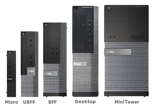

    Trzeba dokładniej precyzować, co rozumiesz przez mini.
    Pięć komputerów Dell w różnych rozmiarach: Micro, USFF, SFF, Desktop i MiniTower.
    To przykład jednej z rodzin Della, przekrojowo wszystkie typy obudowy koło siebie.
    Najgorzej mają wersje Micro / Tiny, ale i tak sobie nieźle radzą. Komputery te mają rozmiary często około 20x20x5cm lub coś w pobliżu i są dość ciasno upakowane. Zwykle posiadają RAM laptopowy i nie mają żadnych innych slotów rozszerzeń (poza slotami M.2 na dysk czy WiFi). Te komputery korzystają prawie zawsze z procesorów w wersji T, czy ogólnie innej energooszczędnej, o zmniejszonych zegarach, co w konsekwencji daje zmniejszony pobór energii i mniejsze wydzielanie ciepła. Chłodzenie to coś w okolicy dość przerośniętego chłodzenia laptopowego. Ogólnie przy pracy biurowej (office, www, oglądanie filmu czy słuchanie muzyki) zwykle nie hałasuje to jakoś odczuwalnie. Gorzej, jak obciążenie procesora wzrośnie i utrzyma się dłuższą chwilę, wtedy to chłodzenie już słychać, ale w markowych sprzętach typu Lenovo, Dell czy HP najczęściej jest to dźwięk do przeżycia. Jedyny plus takiej obudowy jest taki, że zajmuje trochę mniej miejsca niż dekoder od kablówki. Tak jak Kolega wyżej napisał - zasilacz taki jak do laptopa jest używany do zasilania tych sprzętów.
    Dalej masz wersję USFF. Zwykle może już mieć procesory nieenergooszczędne (bez literki T). Chłodzenie tak jak w przypadku Micro - przy umiarkowanym obciążeniu rzadko je słychać, jak chwilę dłużej się obciąży procesor to da się usłyszeć szum. Te warianty czasem mają jeden slot PCIe na niskoprofilową kartę, czasem mogą być nawet dwa. Zasilacz zwykle już jest w nich wbudowany (tak jak i w każdej następnej większej wersji).
    Od SFF w górę chłodzenia już są większe, znowu - w pracy biurowej rzadko będzie się o nich pamiętać. SFF może mieć kilka slotów PCI Express, zwykle do czterech, często mniej, karty niskoprofilowe.
    Desktop w tym przypadku też będzie obsługiwać niskoprofilowe karty, jest trochę większy. Niektórzy producenci robią format Desktop na tyle szeroki, że obsługuje pełnej wysokości karty rozszerzeń.
    No i finalnie najszerszy z nich Tower - największy, obsługuje pełnej wielkości karty rozszerzeń, w przeciwieństwie do poprzednich raczej przystosowany do pracy w pionie (wcześniejsze są przystosowane do pracy w pionie lub poziomie, chociaż oczywiście nikt Ci nie zabroni położyć desktopa na boku, ale trochę dziwnie to wygląda).
    W zasadzie od SFF w górę wydajność chłodzenia CPU jest dość zbliżona, tak jak i modele CPU, które dana seria obsługuje.

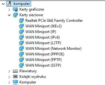

    W specyfikacji komputera na stronie sklepu, gdzie kupiłem komputer, znajduje się moduł Wi-Fi oraz Bluetooth.
    Dzisiaj przyszedł czas na konfigurację komputera i mam problem z połączeniem się z siecią Wi-Fi. Wygląda na to, że komputer nie posiada modułu. W załączniku przesyłam zrzut ekranu z menedżera urządzeń. Z tego, co sprawdziłem, powinna się tutaj znajdować karta REALTEK RTL8822CE-CG.
    Spotkaliście się z czymś takim?
    Zrzut ekranu Menedżera urządzeń z widocznymi kartami sieciowymi bez WiFi
  • #53 21731279
    dt1
    Admin grupy komputery
    Posty: 48110
    Pomógł: 7290
    Ocena: 8239
    Zdecydowanie wygląda na to, że nie ma modułu Wi-Fi. Zobacz czy nie jest wyłączony w BIOS, a jeśli nie to zgłoś niezgodność towaru z zamówieniem.
  • #55 21734065
    trebor21
    Posty: 12
    Instalacja sterowników to była pierwsza rzecz, jaką zrobiłem. Niestety bez efektu.
    BIOS również sprawdziłem, ale tam także nie ma śladu po module WiFi.
    Skontaktowałem się wczoraj z supportem HP i sprawa jest dość ciekawa. Teoretycznie w instrukcji tego modelu jest informacja o module WLAN, który powinien znajdować się w moim komputerze. Natomiast w serwisie HP PartSurfer, gdzie można sprawdzić części składowe produktu, po wpisaniu numeru seryjnego komputera modułu WLAN nie ma. Także komputer wyszedł z produkcji HP bez modułu. Niestety pracownik na infolinii nie potrafił mi tego wytłumaczyć.
    Teraz czekam na odpowiedź Komputronika. Jeśli miałbym strzelać, to wydaje mi się, że oni po prostu dostali złą specyfikację od producenta/dystrybutora albo że to problem tylko z moim egzemplarzem. Mam nadzieję, że zaoferują mi rekompensatę.
    W międzyczasie kupiłem zewnętrzną kartę sieciową TP-Link Archer T3U Plus i póki co działa całkiem dobrze :)
  • #56 21734183
    artaa
    Posty: 15069
    Pomógł: 1814
    Ocena: 1693
    Kupiłeś wg specyfikacji, której to co przyszło nie spełnia, rób zwrot.
    I niech kombinują komputer zgodny.

    Menadżer może nie pokazać poprawnie jeżeli nie ma sterowników.
    Trzeba sprawdzić właściwości sprzętu w ustawieniach poprzez Menadżera urządzeń.
