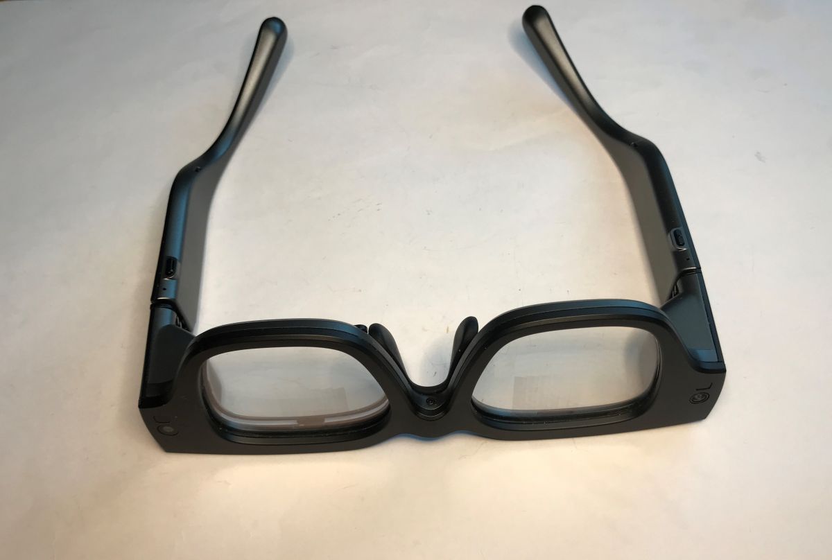

  • Okulary rozszerzonej rzeczywistości INMO Air 2 widziane z przodu, leżące na jasnym tle.
    Oto krótki test okularów rozszerzonej rzeczywistości INMO Air 2. Okulary INMO Air 2 działają w oparciu o system Android i stanowią całkowicie samodzielne i niezależne urządzenie mobilne. Okularami sterujemy poprzez przyciski na ramionkach (przycisk power oraz wstecz), poprzez powierzchnie na ramionkach (gesty swipe - np. kontrola głosu) oraz poprzez specjalny "pierścień" INMO Ring który pozwala poruszać kursorem na ekranie okularów, tak jak to się robi pilotem w niektórych smart tv.

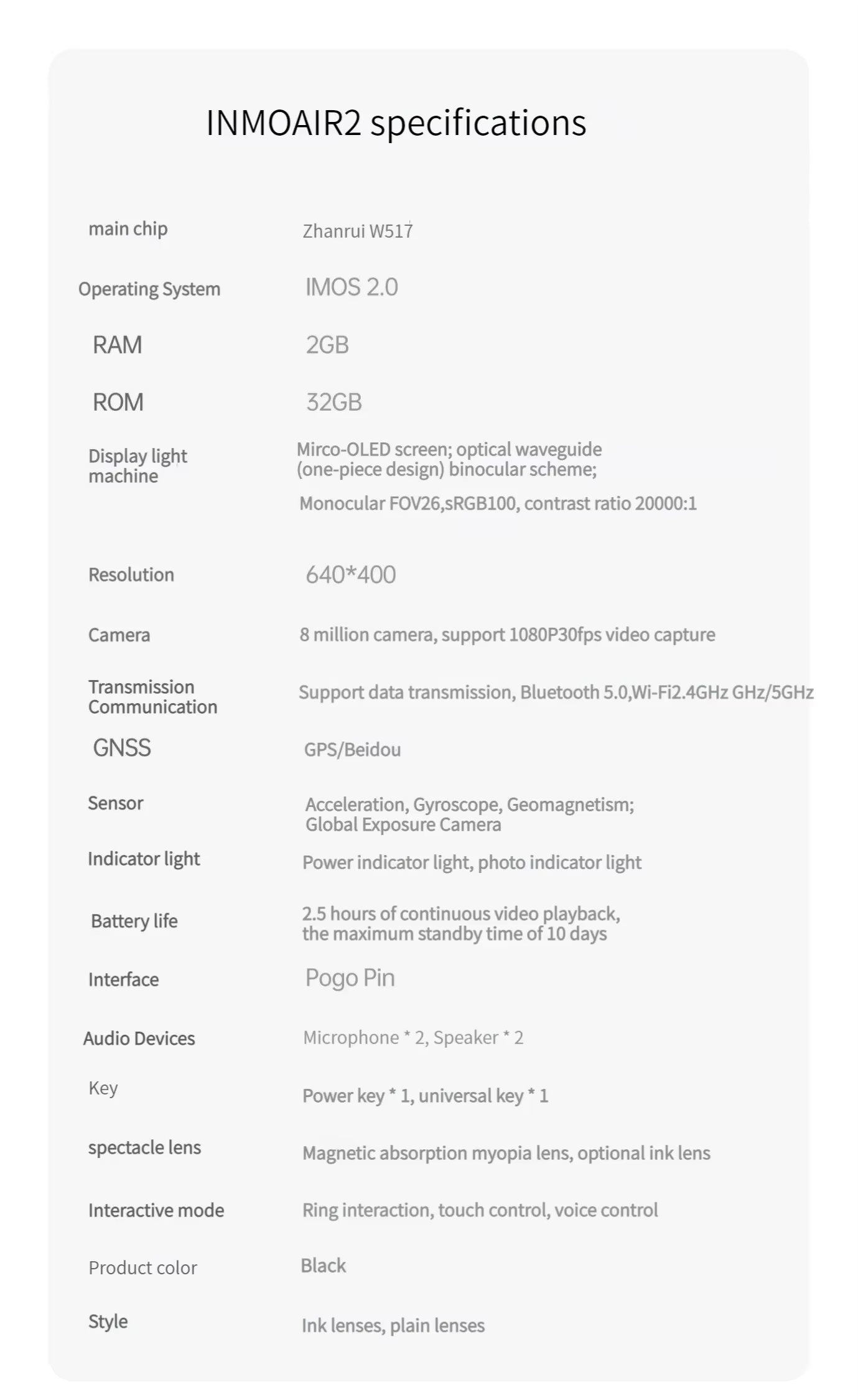

    Zacznijmy od specyfikacji:
    Specyfikacja techniczna okularów INMO Air 2 pokazana w tabeli.

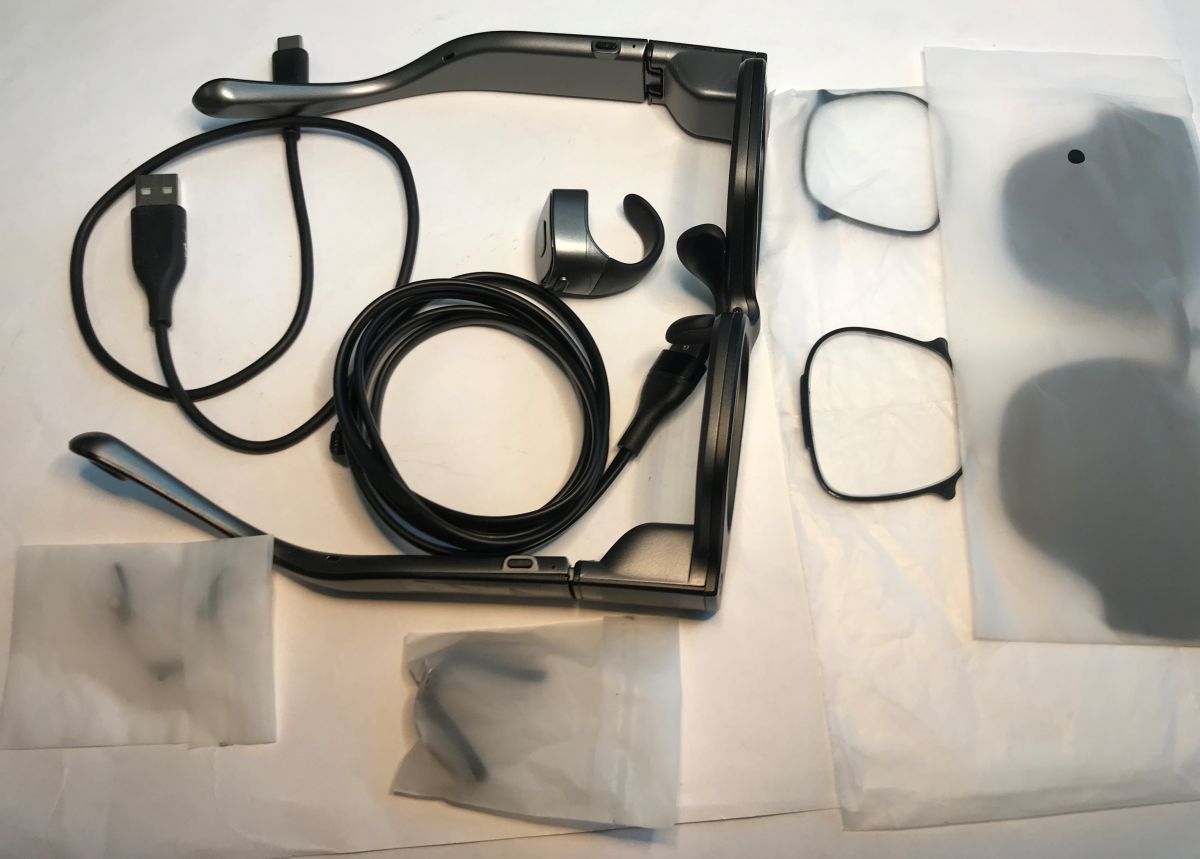

    Tak prezentuje się cały zestaw:
    Zestaw startowy okularów rozszerzonej rzeczywistości INMO Air 2 z akcesoriami, okablowaniem i szkłami korekcyjnymi.

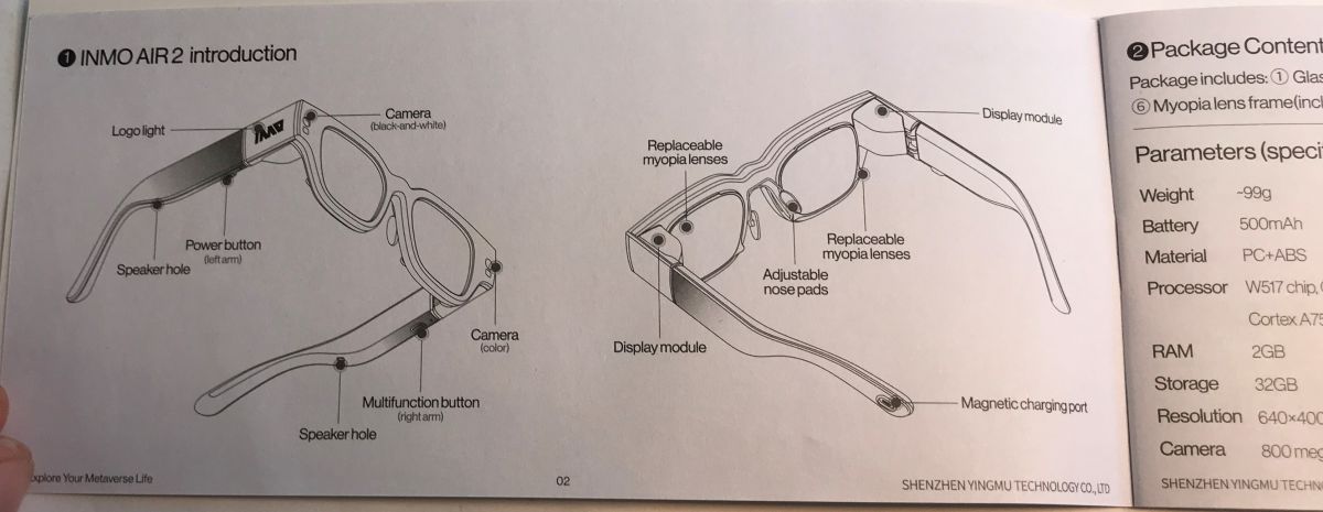

    Instrukcja:
    Instrukcja obsługi okularów INMO Air 2 leżąca na białej powierzchni Schemat budowy okularów AR INMO Air 2 z opisem elementów i specyfikacją techniczną Specyfikacja i zawartość zestawu okularów INMO Air 2 w instrukcji obsługi.
    Instrukcja obsługi okularów INMO Air 2 pokazująca funkcje paneli dotykowych i przycisków Instrukcja obsługi okularów INMO Air 2 z opisem przycisków i krótkim przewodnikiem użytkowania. Instrukcja do okularów INMO Air 2 z opisem diod LED i kodem QR do aplikacji INMOLENS.

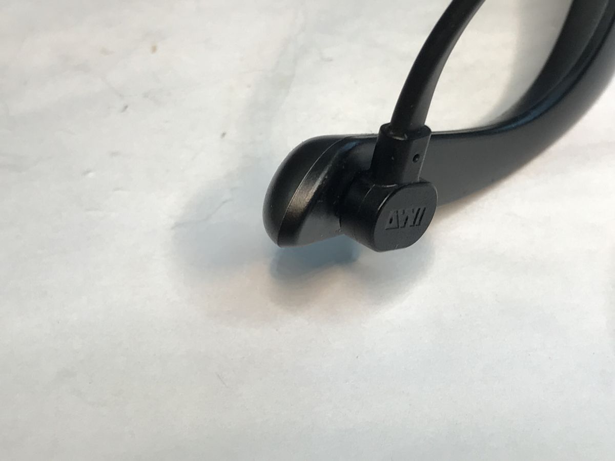

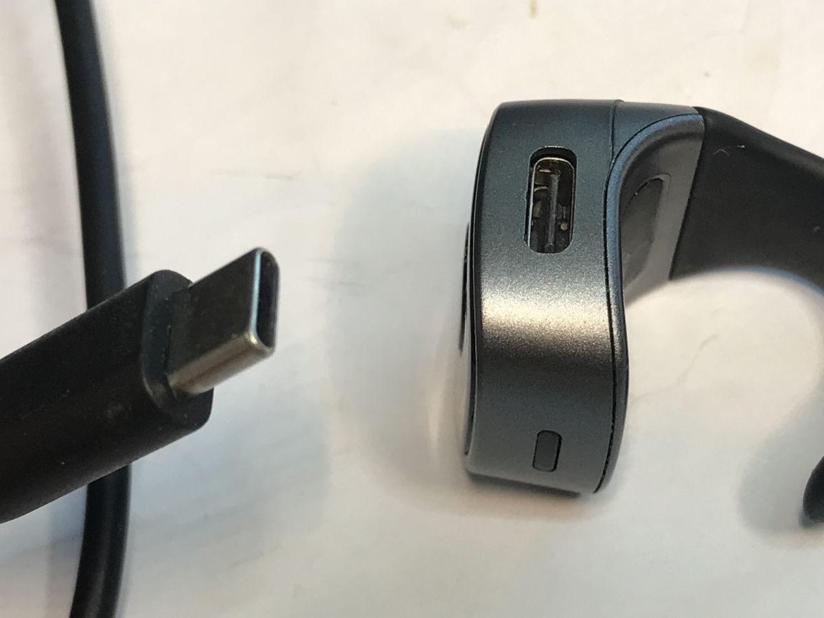

    Przed pierwszym użyciem należy naładować okulary i "pierścień":

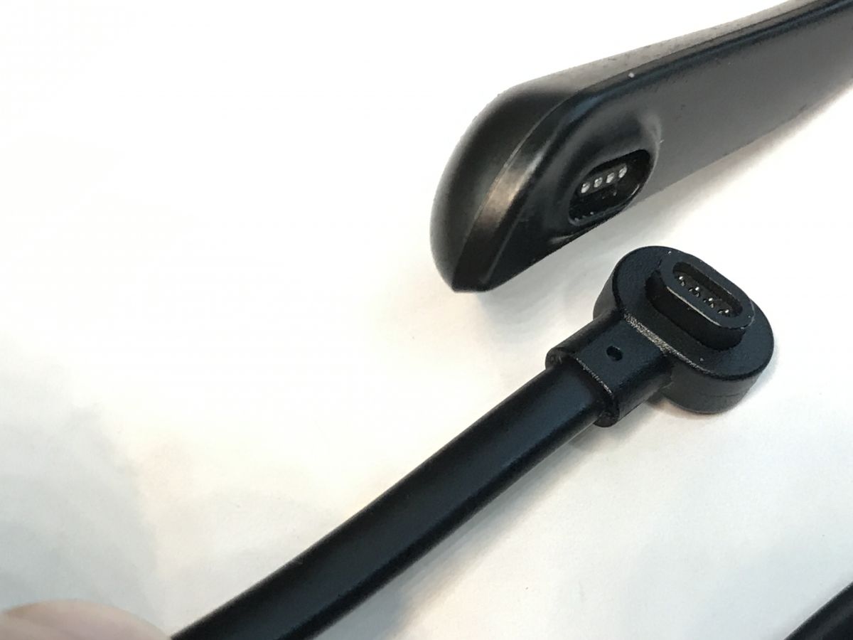

    Zbliżenie na końcówkę ramienia okularów INMO Air 2 z logo producenta. Zbliżenie na magnetyczne złącze ładowania i port w okularach INMO Air 2. Zbliżenie na port ładowania magnetycznego w urządzeniu INMO Ring obok kabla USB-C.

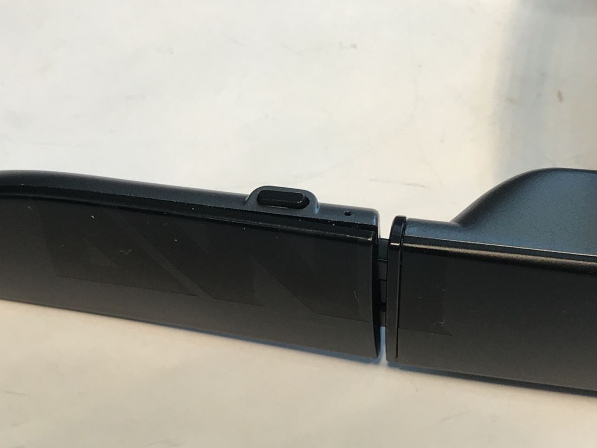

    Aby włączyć okulary, przyciskamy dłużej lewy przycisk. Przycisk po prawej to "wstecz".
    Zbliżenie na przycisk na ramieniu okularów INMO Air 2.
    Oprócz przycisków po obu stronach mamy dotykowe powierzchnie, można wykonywać na nich gest "swipe".

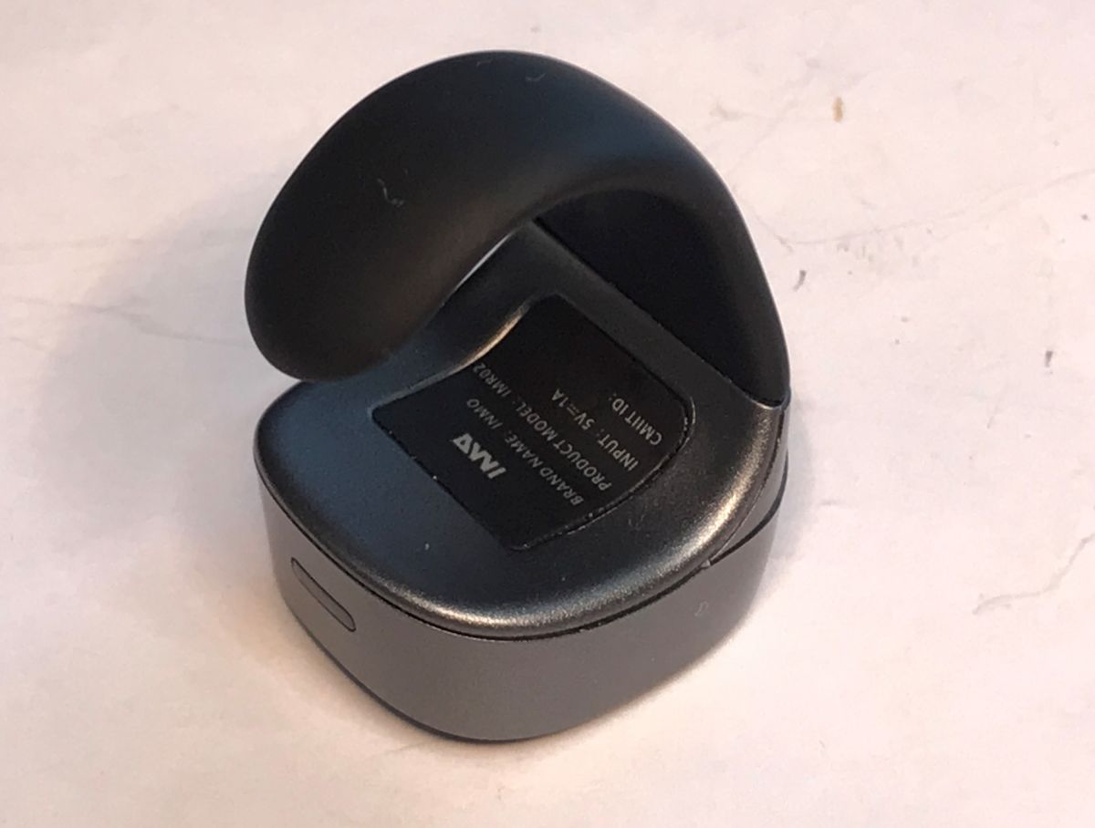

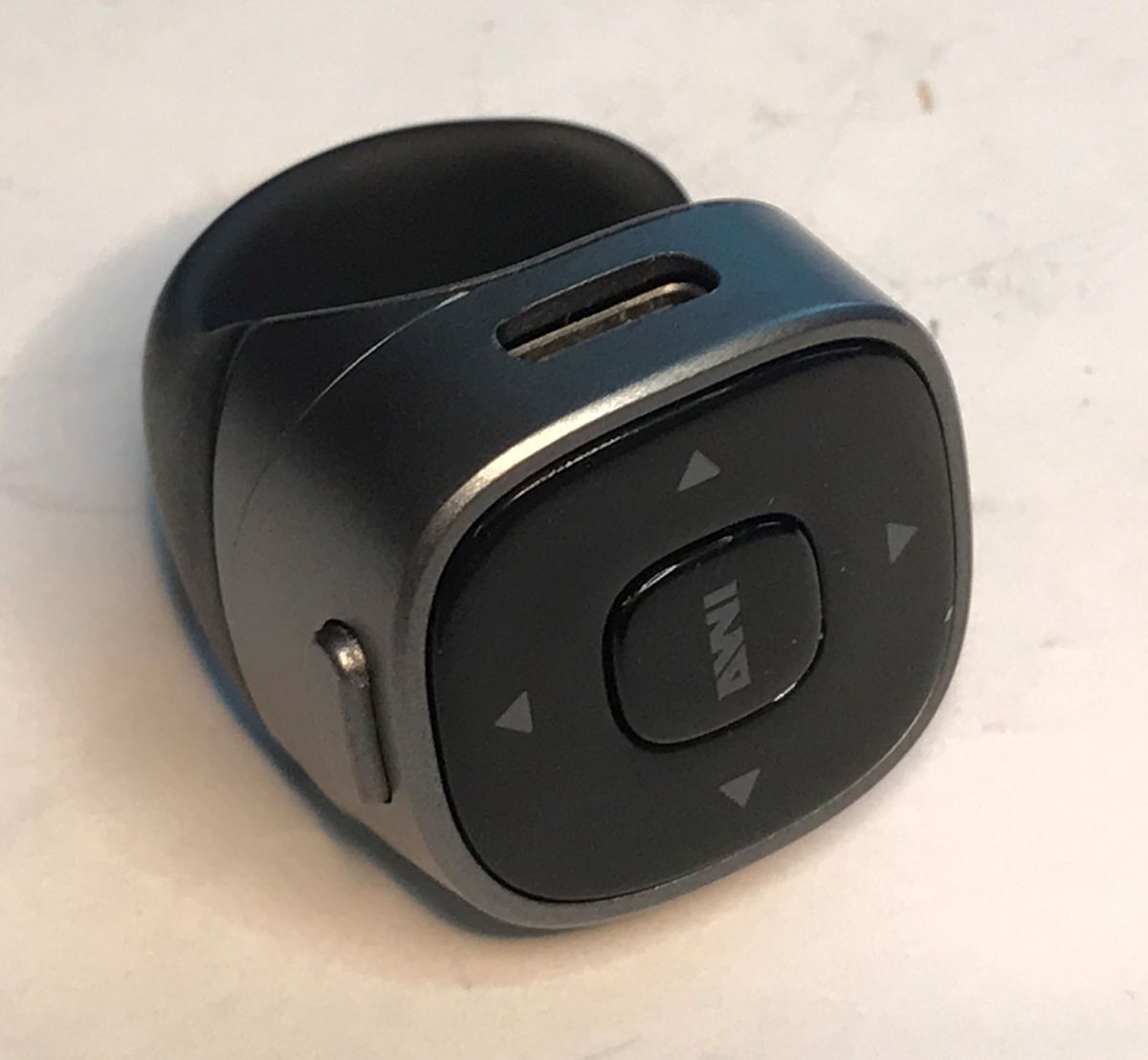

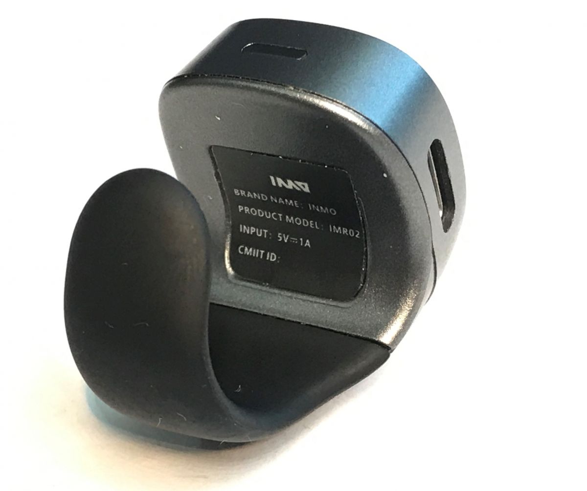

    W zestawie też jest "pierścień" do sterowania:
    Czarny pierścień INMO Ring umieszczony na magnetycznej stacji ładującej. Zbliżenie na pierścień INMO Ring w kolorze czarnym i srebrnym, z centralnym przyciskiem i czterema strzałkami sterującymi. Zbliżenie na pierścień sterujący INMO Ring model IMR02 w kolorze czarnym z widocznymi detalami technicznymi.

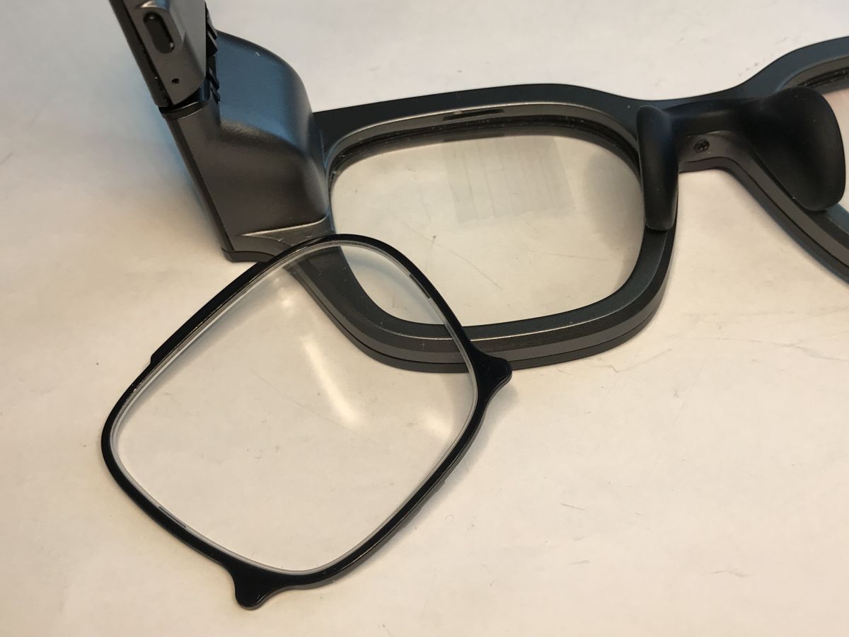

    Szybko jednak zorientowałem się, że mam problem - jestem krótkowidzem i dla mnie obraz jest rozmazany. Jedynie w moich okularach widzę lepiej, wtedy mam okulary założone na okulary, ale czy na pewno nie ma rozwiązania? Otóż nie - w INMO Air 2 mamy nakładane magnetycznie szkła korekcyjne:
    Zbliżenie na okulary INMO Air 2 z wyjętym szkłem korekcyjnym na magnetycznym mocowaniu.
    Pomyślano o wszystkim. Oczywiście, same szkła i tak powinny być dobrane do naszej wady wzroku, ale to już można dorobić/dokupić, liczy się mechanizm.

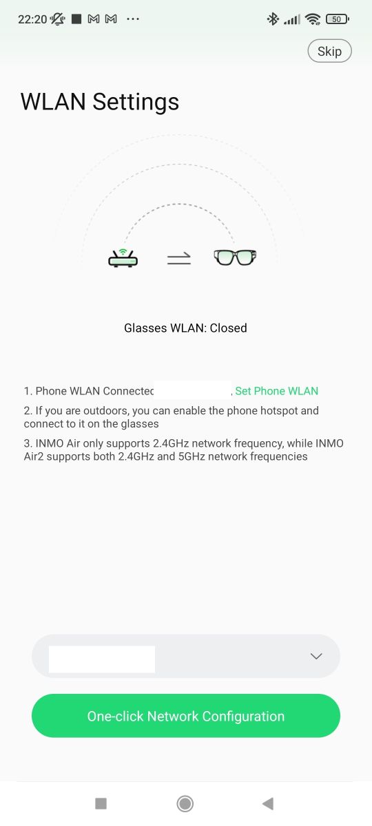

    Na okularach też można wpisywać tekst. Potrzebne jest to choćby do podłączenia do naszego WiFi. Wtedy tekst wprowadzamy z klawiatury ekranowej za pomocą "pierścienia".

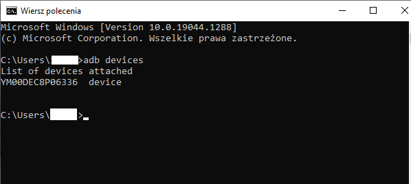

    Uruchomienie trybu developera pozwoli nam na operowanie na okularach poprzez ADB z Android SDK. W tym celu otwieramy Settings->About->My Glasses, wciskamy i trzymamy prawy przycisk ponad 1.5 sekundy. Wpisujemy hasło 20210108. Od tego momentu u mnie wszystko ruszyło, nie musiałem instalować nawet sterowników, bo te co miałem od czasów nauki Androida wystarczyły.
    Widoczność okularów sprawdzamy na komputerze po podłączeniu ich kablem USB, komenda adb devices:

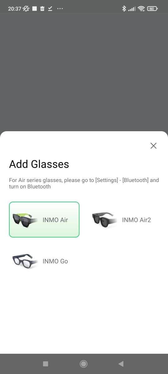

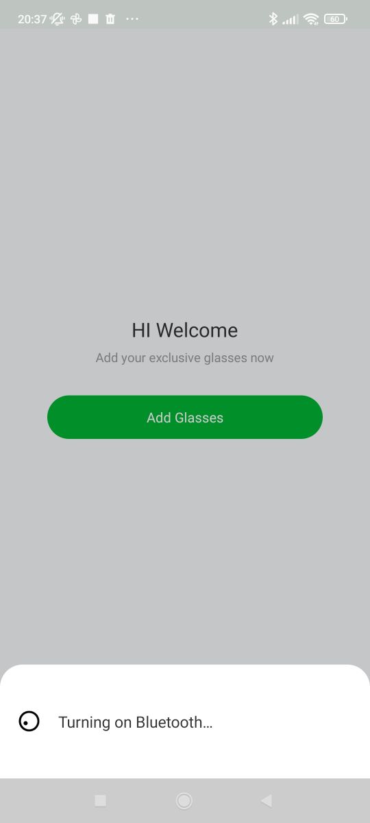

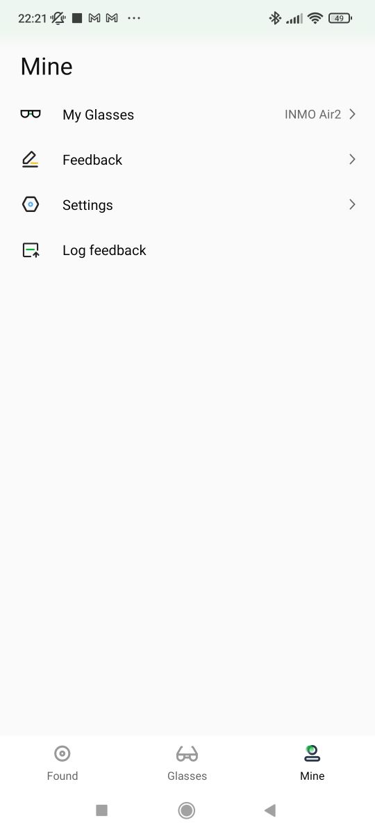

    Aplikacja do okularów, parowanie

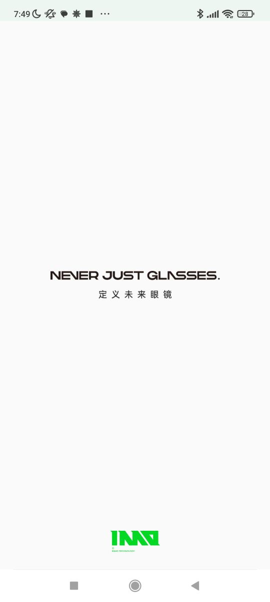

    Okulary posiadają również aplikację-kontroler, instalujemy ją na naszym smartfonie. Komunikacja z aplikacją odbywa się przez Bluetooth.
    Ekran startowy aplikacji INMO z hasłem „NEVER JUST GLASSES” i logotypem firmy. Ekran aplikacji mobilnej do zarządzania okularami INMO Air 2 z widokiem na model okularów i suwakami głośności oraz jasności.

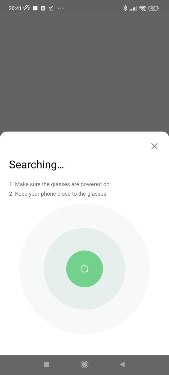

    Z parowaniem napotkałem jednak pewien problem. Okulary pamiętały już wcześniej sparowany telefon i musiałem je z opcji BT odparować ręcznie od niego. Dopiero potem powiodło się parowanie z moim telefonem.
    Ekran aplikacji mobilnej INMO Glass z powitaniem i opcją dodania okularów. Ekran aplikacji do parowania okularów INMO, pokazujący trzy modele: INMO Air, INMO Air2 i INMO Go.
    Ekran aplikacji na smartfonie pokazujący komunikat „Searching…” podczas próby połączenia z okularami INMO Air 2. Ekran ustawień sieci WLAN okularów INMO Air 2 z opcją konfiguracji jednego kliknięcia.

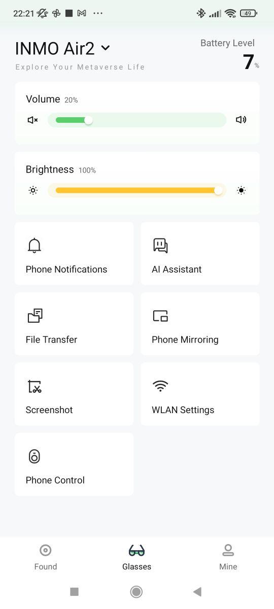

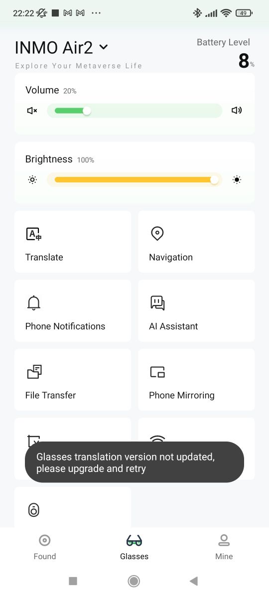

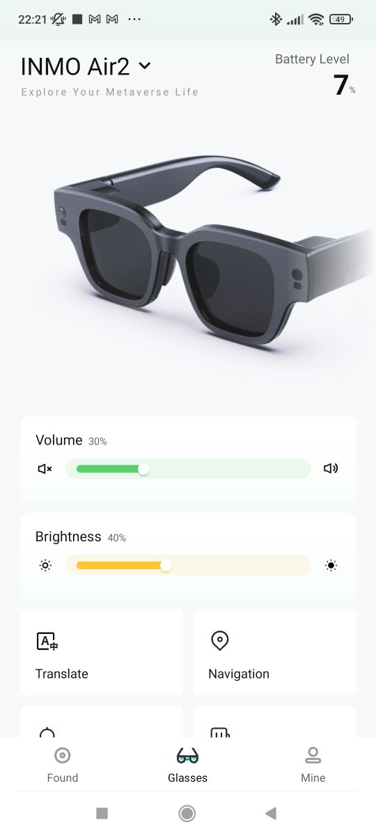

    Po sparowaniu dostajemy dostęp do informacji o okularach, przykładowo możemy na bieżąco monitorować stan naładowania baterii, sterować poziomem jasności wyświetlacza, regulować głośność.
    Ekran aplikacji mobilnej do zarządzania okularami INMO Air 2 z widocznym obrazem okularów i poziomami głośności oraz jasności. Zrzut ekranu z aplikacji sterującej okularami INMO Air 2, pokazujący poziom baterii, głośność i jasność oraz dostępne funkcje. Zrzut ekranu z aplikacji INMO, pokazujący zakładkę Mine z opcjami: My Glasses, Feedback, Settings i Log feedback.
    Nie udało mi się przetestować wszystkich opcji - niektóre nie działają z moją wersją:
    Zrzut ekranu aplikacji mobilnej INMO Air2 z widocznymi ustawieniami okularów i powiadomieniem o błędzie tłumaczenia.

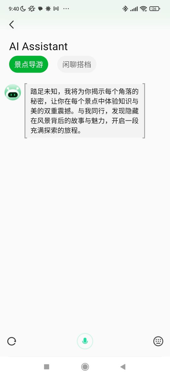

    Pomocnik AI jest po chińsku:
    Zrzut ekranu aplikacji INMO Air 2 z aktywnym AI Assistantem w języku chińskim.

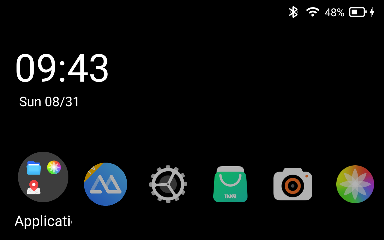

    Ekran główny interfejsu użytkownika okularów INMO Air 2 z ikonami aplikacji i informacjami systemowymi.

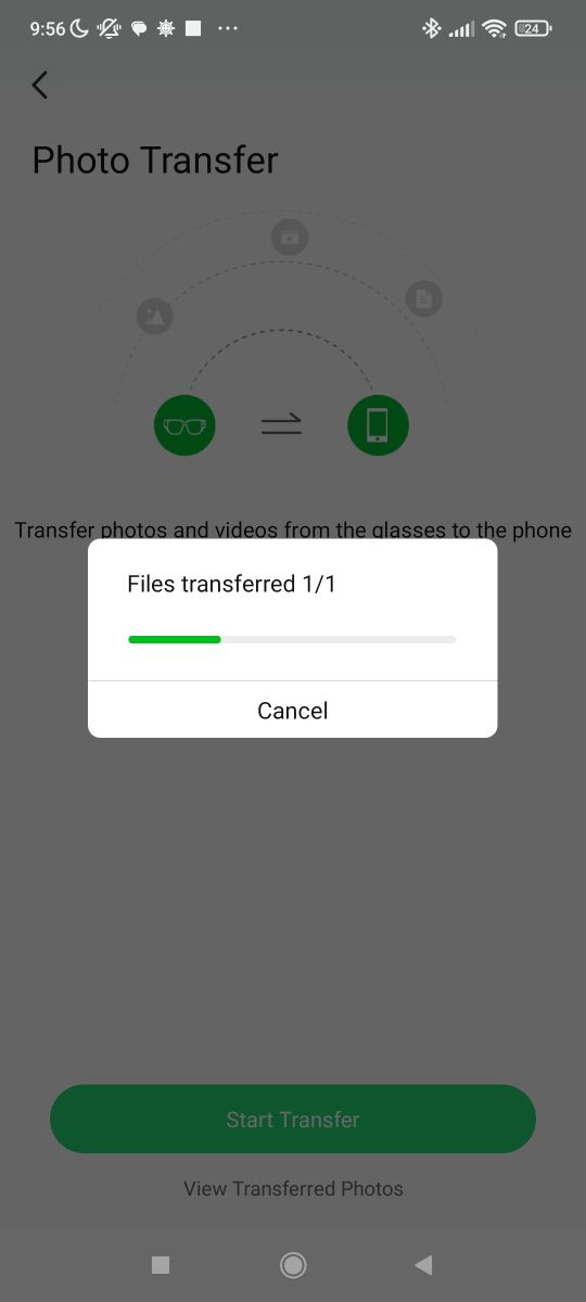

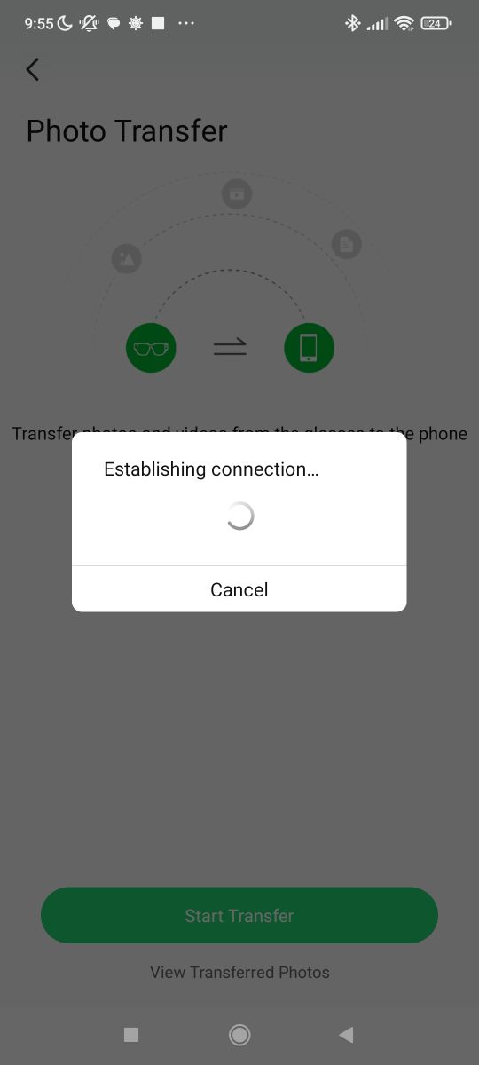

    Narzędzie do przerzucenia filmów i zdjęć z okularów działa - zapisuje je na naszym telefonie. Ułatwia to dostęp do nagrań.
    Ekran aplikacji INMO pokazujący transfer zdjęć między okularami a smartfonem z komunikatem „Establishing connection…” Ekran aplikacji mobilnej pokazujący postęp przesyłania zdjęć z okularów INMO Air 2 do smartfona.

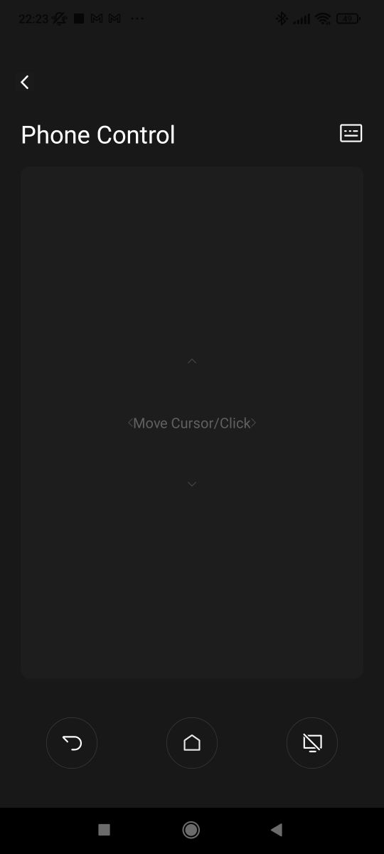

    Wygodne sterowanie w aplikacji
    Osobiście nawigowanie INMO ringiem nie przypadło mi do gustu. Znacznie lepiej mi się steruje we wspomnianej już aplikacji - jest tam opcja włączenia czegoś, co zasadniczo zamienia środek ekranu telefonu w taki "touchpad" do sterowania kursorem na okularach.
