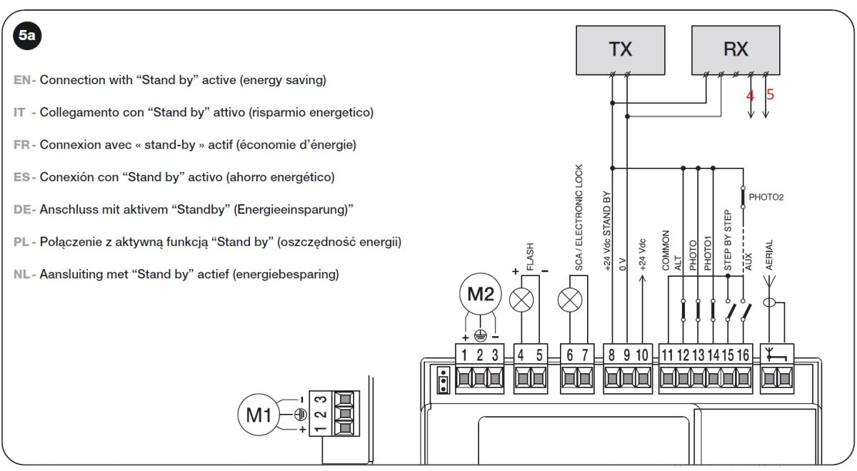

    Posiadam centralę MC424. Instrukcja jest niejasna. W momencie podłączenia z aktywną funkcją “Stand by” (oszczędność energii) schemat:
    Schemat podłączenia centrali MC424 z aktywną funkcją Stand by oraz fotokomórkami TX i RX.
    Styk 12 centrali to STOP. Wychodzi, że trzeba go zwierać ze stykiem 8 centrali, czyli z 24 V, zamiast standardowo z COM (czyli styk 11 centrali).
    Podobnie ma się sytuacja ze stykiem 14, który z rysunku ma się zwierać z 8?
    O stykach 4 i 5 w fotokomórce RX nie ma nawet wzmianki w instrukcji. 4 dać na styk 11 w centrali, czyli COM, a 5 na styk 13 centrali, czyli PHOTO?

    marnykn napisał:
    O stykach 4 i 5 w fotokomórce RX nie ma nawet wzmianki w instrukcji. 4 dać na styk 11 w centrali czyli COM a 5 na styk 13 centralki czyli PHOTO?
    Podłączasz pod 8 i 13 dla PHOTO, 8 i 14 dla PHOTO 1.

    Ok, dzięki. Rozwiązano.
