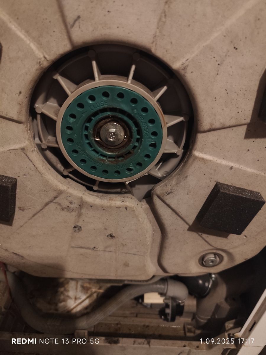

    Dzień dobry, chciałem wymienić łożyska w pralce Electrolux. Z jednym poszło mi bez problemu, za to przy drugim jest ciężko, gdyż śruba połączona z bębnem (chyba?) kręci się i nie chce się odkręcić, mimo że bęben trzymam zablokowany. Może coś robię źle albo macie pomysł, co zrobić z tą śrubą? Pralka jest ładowana od góry Electrolux EW11266EXW. Dodam, że wymieniam łożyska, bo słychać tarcie i pralka strasznie hałasuje przy wirowaniu.
    Zbliżenie na tylną część bębna pralki Electrolux z widoczną zieloną nakładką serwisową i centralną śrubą mocującą.
    AI: Czy śruba, której nie możesz odkręcić, ma jakieś widoczne uszkodzenia (np. wyrobiony łeb, zerwany gwint, ślady poślizgu narzędzia)?
    Nie
    AI: Jakich dokładnie narzędzi używasz do próby odkręcenia tej śruby?
    Klucz francuski

    Klej do gwintow jest stosowany. Palnik albo dluga rurka z kluczem.

    Ale tam słychać, jak tą śrubą się rusza wewnątrz bębna, ale nie chce wyjść

    Czy to w ogóle opłaca się naprawiać, jeżeli to coś innego niż łożyska? Bęben jest przechylony w jedną stronę.

    Urwana ośka, bęben do wywalenia, bo plastikowy. Specjalnie robią mocowanie ośki z takiego gównianego materiału, że koroduje i odpada :(
    U mnie po wymianie łożysk 3 miesiące i urwana jedna ośka.

    Czyli lipka — te łożyska raczej nic nie dadzą? Chyba lepiej już będzie kupić nową
    Czy mogę ją złożyć i dojechać jeszcze trochę — niech popierze, aż się całkiem rozleci?

    marczakp797 napisał:
    Czy mogę ją złożyć i dojechać jeszcze trochę, niech popierze aż się całkiem rozleci?
    To już się rozleciało całkiem.
    Leć do sklepu po nową albo szukaj zespołu piorącego na przekładkę.

    Muszę kupić nową pralkę :(
