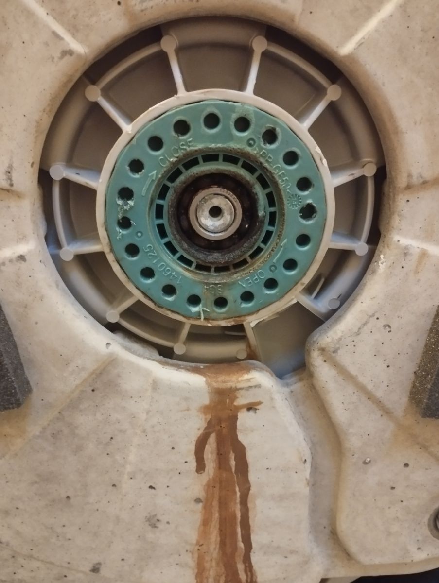

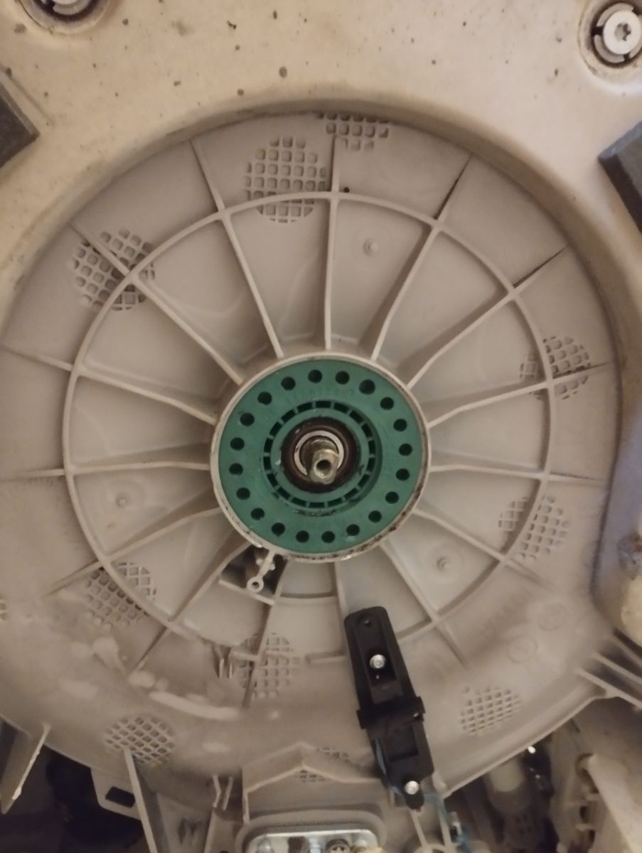

    Próbowałem dziś wymienić łożysko w pralce Electrolux EWT11366HGW.
    Nie mogę odkręcić śruby przy łożysku, a próbowałem oś bębna z drugiej strony trzymać kombinerkami i kręcić tę śrubę, ale ona jest zbyt mocno dokręcona.
    Jak sobie z nią poradzić? Bo domyślam się, że muszę ją odkręcić, aby wymienić łożysko? Bez tego ten plastik nie da się odkręcić?
    Widok części wewnętrznej pralki Electrolux z wymontowanym kołem pasowym.
    Z drugiej strony zdjąłem koło pasowe, śrubę odkręciłem bez problemu:
    Wewnętrzna część bębna pralki z widoczną śrubą i łożyskiem

    Za tą śrubą są łożyska i uszczelnienie łożysk. Te śruby są przykręcane na klej do gwintów. Musisz zablokować bęben poprzez włożenie do niego trzonka z łopaty i albo energicznym ruchem zerwać połączenie klejone albo grzać palnikiem. W taki sposób się to robi:

    Faktycznie, podgrzanie pomogło i odkręciłem śrubę! Dziękuję. :)
    Teraz tylko za cholerę nie mogę odkręcić tego plastiku (nie mam specjalnego klucza, a śrubokrętami tylko kaleczę te dziurki).
    Widok niebieskiej plastikowej nakrętki z otworami na dużym kole urządzenia.

    Sróbuj kluczem do szlifierki kątowej, w któreś otwory na pewno trafisz.

    Wkreć w dwa otwory do oporu śruby M8 po przekątnej i jakiś łom będzie potrzebny lub rurka. Zwróć uwagę na strzałki na flanszy łożyska czy gwint jest prawy czy lewy bo to będzie kluczowe.

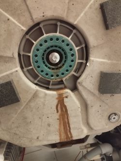

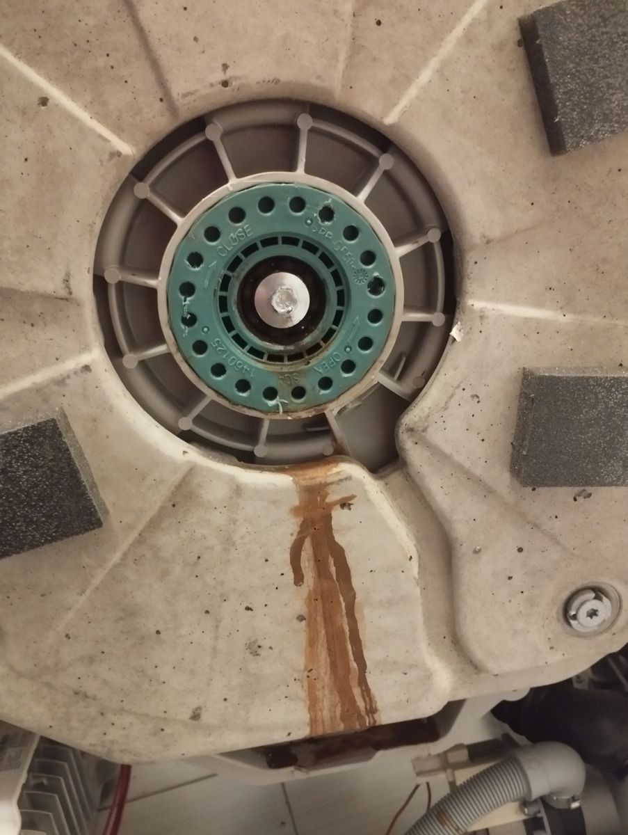

    udało się tym sposobem o którym mówisz...ale zrobiłem w tym plastikowej szarej obudowie bębna otwór od śruby =/
    czy to oznacza że już będzie przeciek ? (w szarym plastiku dziura, w blaszanym bembnie niema dziury)

    No, to jest zbiornik, więc przeciek będzie.

    Pokaż na zdjęciach coś tam pobroił.

    Wkręty weszły zbyt głęboko aż w bębnie metalowym od środka widać odkształcenie ...już zebrałem pralke, włączyłem na wirowanie na 15 minut i nie zauważyłem wycieków

    Po prostu śruby oparły się o bęben przy wkręcaniu. Miałem Ci napisać byś nie przesadził z głębokością wkręcania śrub. A czym dokręciłeś nowe ułożyskowanie? Nie powinno nic cieknąć bo nie uszkodziłeś zbiornika.

    Tak , odkręciłem, uszczelki poskładałem na swoje miejsca. Metalowego bembna nie uszkodziłem a jedynie tą szarą plastikową obudowę wokół bębna przewierciłem wkrętem (bo pierw skręcałem wkręta żeby wyrobić większą dziurkę na grubszą śrubę)
