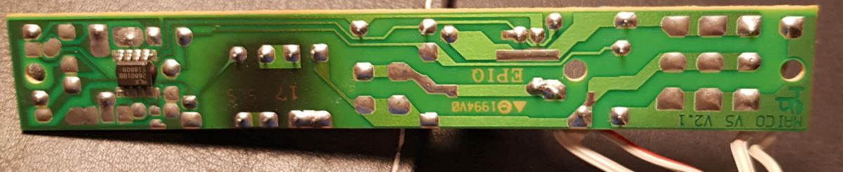

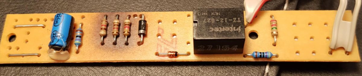

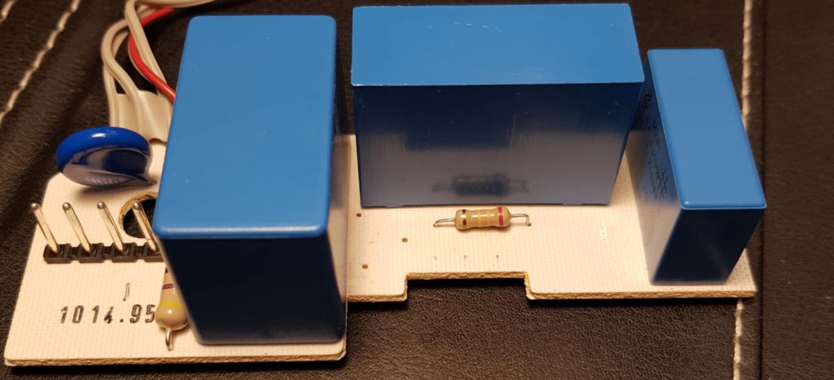

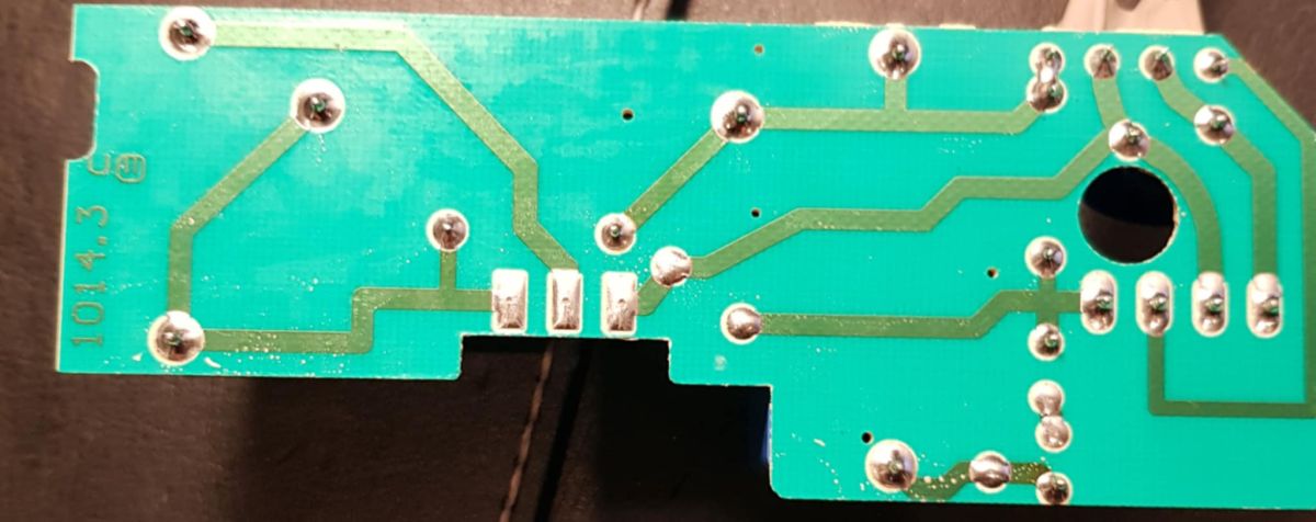

Załączam zdjęcia płytek wymontowanych z mojego pierwszego wentylatora - tego zupełnie nie działającego
Kluczowe elementy które padają (jak czytam) to kondensatory. Są 3 na tej głównej płytce:
1. MKP1 - 6 uF, 250 VAC
2. MKP2 - 2,2 uF, 400 VAC
3. MKP1 - 1,5 uF, 250 VAC
Wszystkie 3 produkowane prze F&T - obecnie chyba nie do dostania.
I teraz pytania - proszę o odpowiedzi lub propozycje rozwiązań - proszę o komentarz:
1. Czy zamiast MKP1 - 6 uF, 250 VAC mogę dać 6,8 uF 250 VAC- bo dokładnego zamiennika nie jestem w stanie znaleźć - np. taki Link
2. Czy zamiast - MKP2 - 2,2 uF, 400 VAC mogę dać ten Link
3. Czy zamiast - MKP1 - 1,5 uF, 250 VAC mogę dać ten Link
4. Jak widać na zdjęciach w okolicach oporników jest ślad po mocnym nagrzewaniu się - to są 3 rezystory 9 kOhm,0,25W - czy dobrym pomysłem będzie wymienić je na 9 k Ohm, 0,5 W lub jeszcze większej mocy (miejsca jest tam wystarczająco nawet na 1 W)
