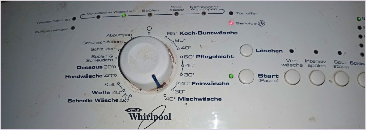

    Witam wszystkich, jestem Damian.
    Mam problem z pralką, a mianowicie gdy włączam program i naciskam start, słychać, jak pralka kilka razy się obraca, po czym nagle słychać buczenie (chyba pompy), ale wody nie pobiera i wyskakuje serwis. Nie wiem, co to za błąd. Może ktoś pomoże.
    Model Whirlpool AWE 4526
    Panel sterowania pralki Whirlpool z pokrętłem nastawczym i zapalonym czerwonym światłem „Service”.
    Edit: Pralka naprawiona. Została wymieniona grzałka na nową i jak ręką odjął. Dziękuję za pomoc wszystkim zainteresowanym i przepraszam moderatorów za mój falstart.
    @Kenworth 18, Tobie dziękuję szczególnie, bo podałeś diagnozę idealną, szkoda, że odczytałem wiadomość po odkręceniu elektrozaworu, ale przynajmniej wiem, jak się do niego dostać. Pozdrawiam wszystkich użytkowników i moderatorów.

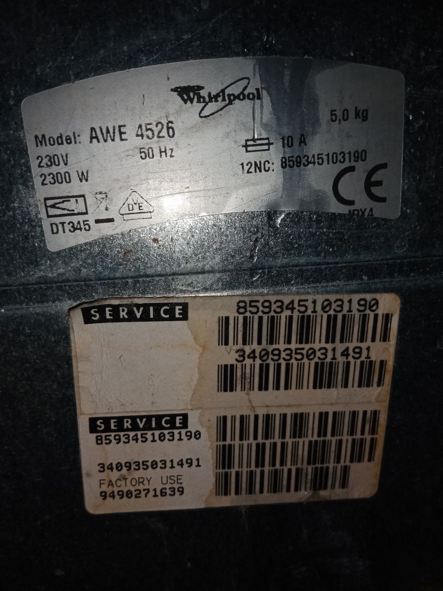

    Tabliczka znamionowa pralki Whirlpool model AWE 4526 z danymi technicznymi
    Czy to możliwe, że to będzie grzałka? Sitko od elektrozaworu jest czyste. Jeszcze spróbuję rozkręcić elektrozawór.

    Grzałka w pierwszej kolejności do sprawdzenia, następnie okablowanie i na końcu winny może być moduł sterujący. Tu masz wszystko opisane: https://www.elektroda.pl/rtvforum/topic4133915.html
    PS. Elektrozawór zostaw w spokoju. W razie gdyby była konieczna wymiana: https://north.pl/karta/grzalka-do-pralki-whirlpool-awe-4526,7LB-I5-CLM8-03P.html
