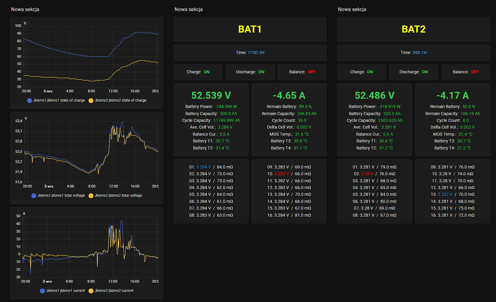

    Wykresy i dane BAT1 i BAT2 z różnicą w poziomie naładowania i czasie pracy
    to sprzed chwili — ok. godz. 13, widać rozjazd

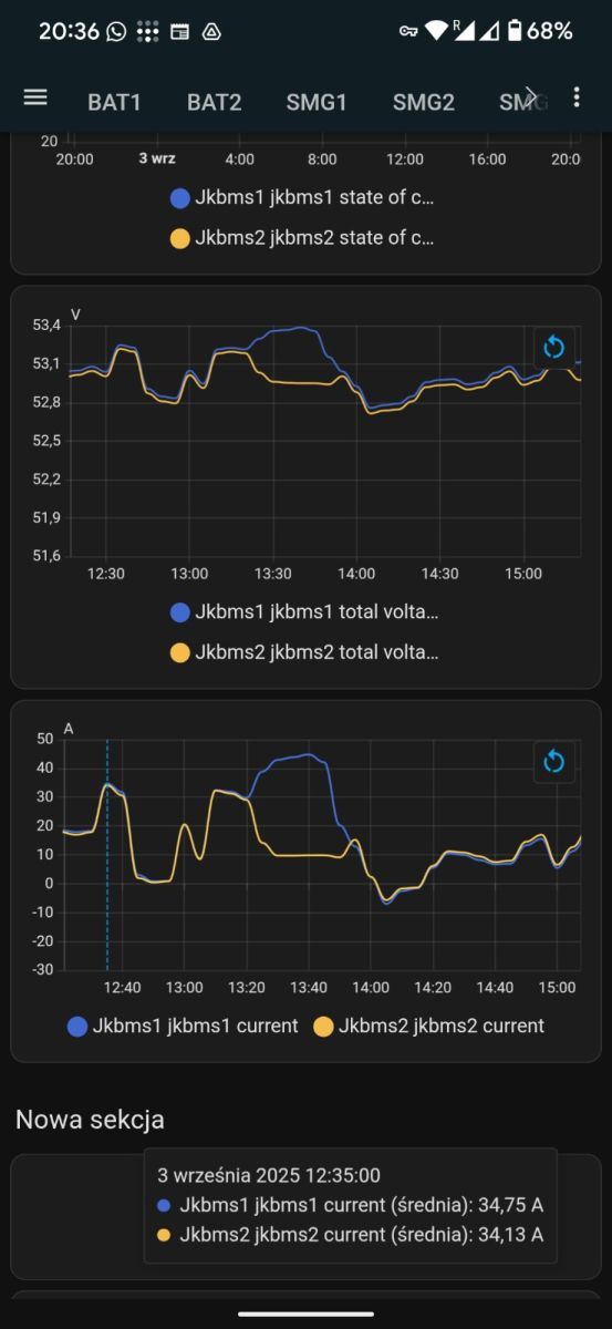

    Wykresy napięcia i prądu dwóch systemów Jkbms1 i Jkbms2 między 12:30 a 15:00

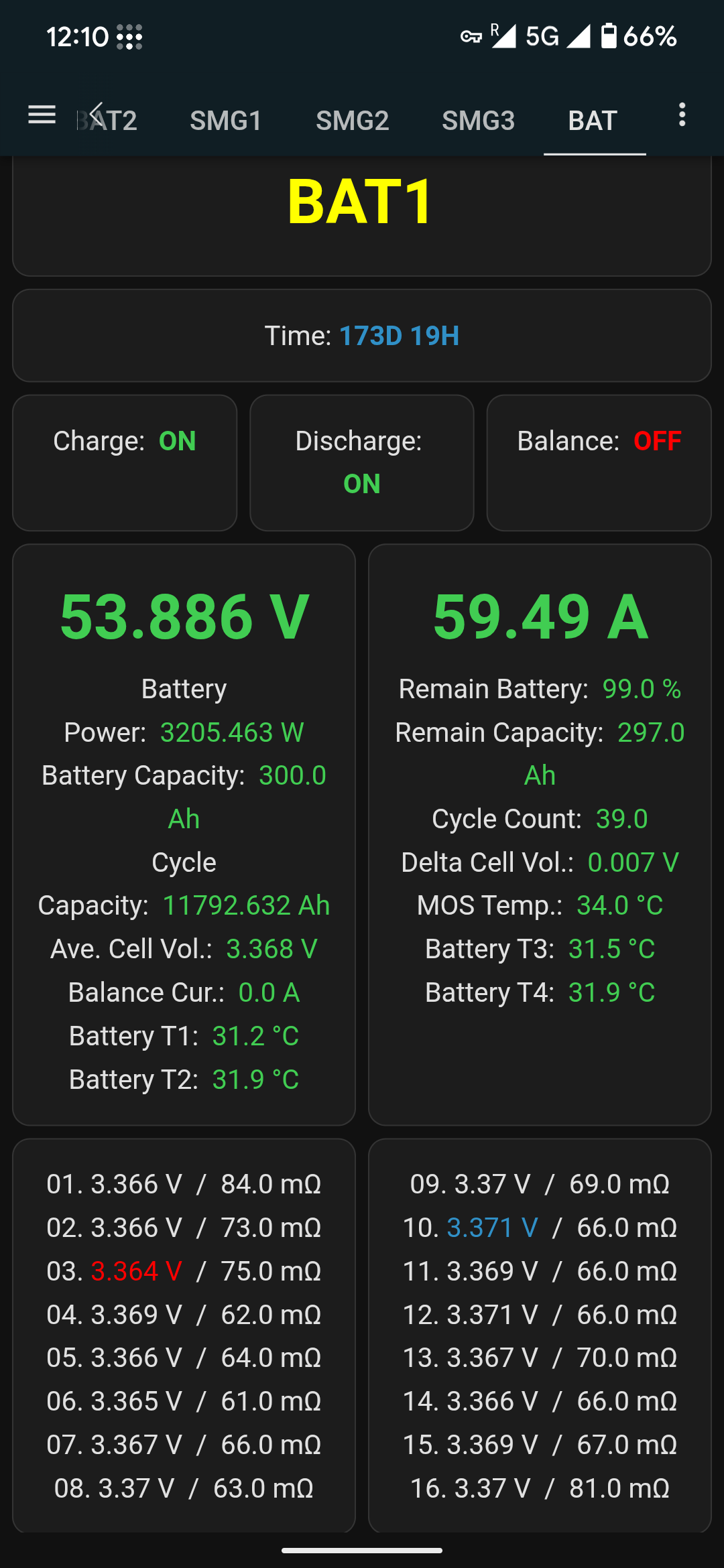

    Ekran aplikacji pokazujący status BAT1 z parametrami ładowania i rozładowania baterii

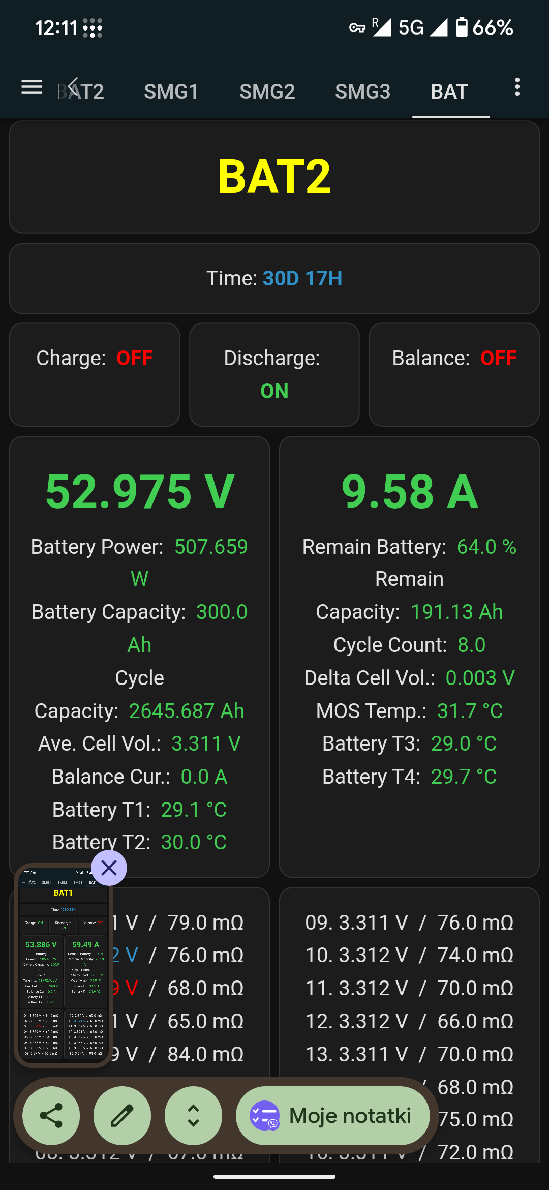

    Ekran aplikacji BAT2 z danymi baterii, status: Charge OFF, Discharge ON

    Jednak jakąś relacją między nimi zachodzi, bo Bank2 przechodzi w stan Charging: OFF.

    >>21653454 Właśnie odkryłem, co się dzieje, ale nie wiem, dlaczego. W pewnym momencie, pomimo iż wszystkie parametry są w bezpiecznych granicach, BMS2 włącza ogranicznik prądu, a JK mają ograniczenie właśnie ok 10 A. Wyłączyłem tę opcję i wygląda na to, że jest ok.
