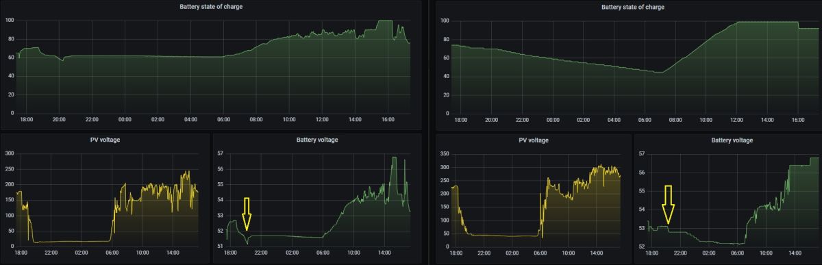

Why didn’t my inverter shut down at the configured BMS low-voltage thresholds, and how can the BMS show the battery at a higher voltage than the inverter under load?
To normalne, że pod obciążeniem falownik widzi niższe napięcie niż BMS, bo większość BMS-ów rozłącza minusem MOSFET-ami, które mają swoją rezystancję, a do tego dochodzą spadki na kablach i stykach — przy poborze ok. 2,5 kW (ok. 50 A) nawet 20 mΩ daje około 1 V spadku [#21654304] Jeśli falownik nie ma komunikacji z BMS, pracuje na własnym pomiarze i jego odczyty/progi mogą być przesunięte względem BMS, więc trzeba brać napięcie z BMS i korygować progi falownika o zauważony offset albo spiąć go z BMS przez RS485/CAN [#21780059][#21780074][#21779722] W dyskusji padło też, że różnice napięcia między BMS a inwerterem rzędu 0,4–1 V nie są niczym wyjątkowym i trzeba je uwzględnić w nastawach, zamiast ufać samemu ekranowi falownika [#21780074][#21779722] U jednego z użytkowników podłączenie sieci AC od razu wyrównało wskazanie falownika z BMS, co sugeruje błąd/offset toru pomiarowego falownika, a nie rzeczywiste napięcie pakietu [#21780563]

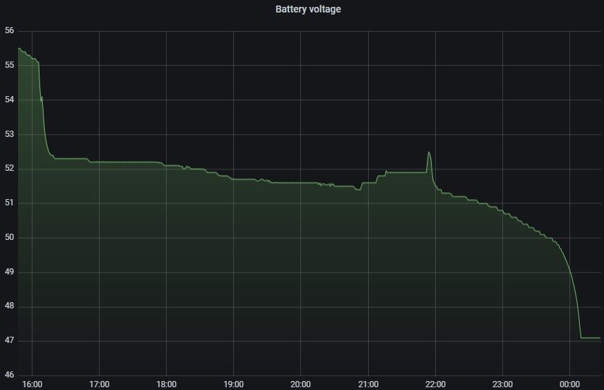

    Jak to jest możliwe ze BMS pokazywał tyle co miernik na magazynie a sam dawał ponad 1V mniej na falownik
    Zdecydowana większość BMS ma klucze (MOSFET-y) po stronie -, one (te tranzystory) mają jakąś rezystancję w stanie otwarcia. Do tego dochodzą wszelkie spadki na kablach i połączeniach.
    2,5kW poboru to jakieś 50A, wystarczy 20mili Och i jest spadek 1V.

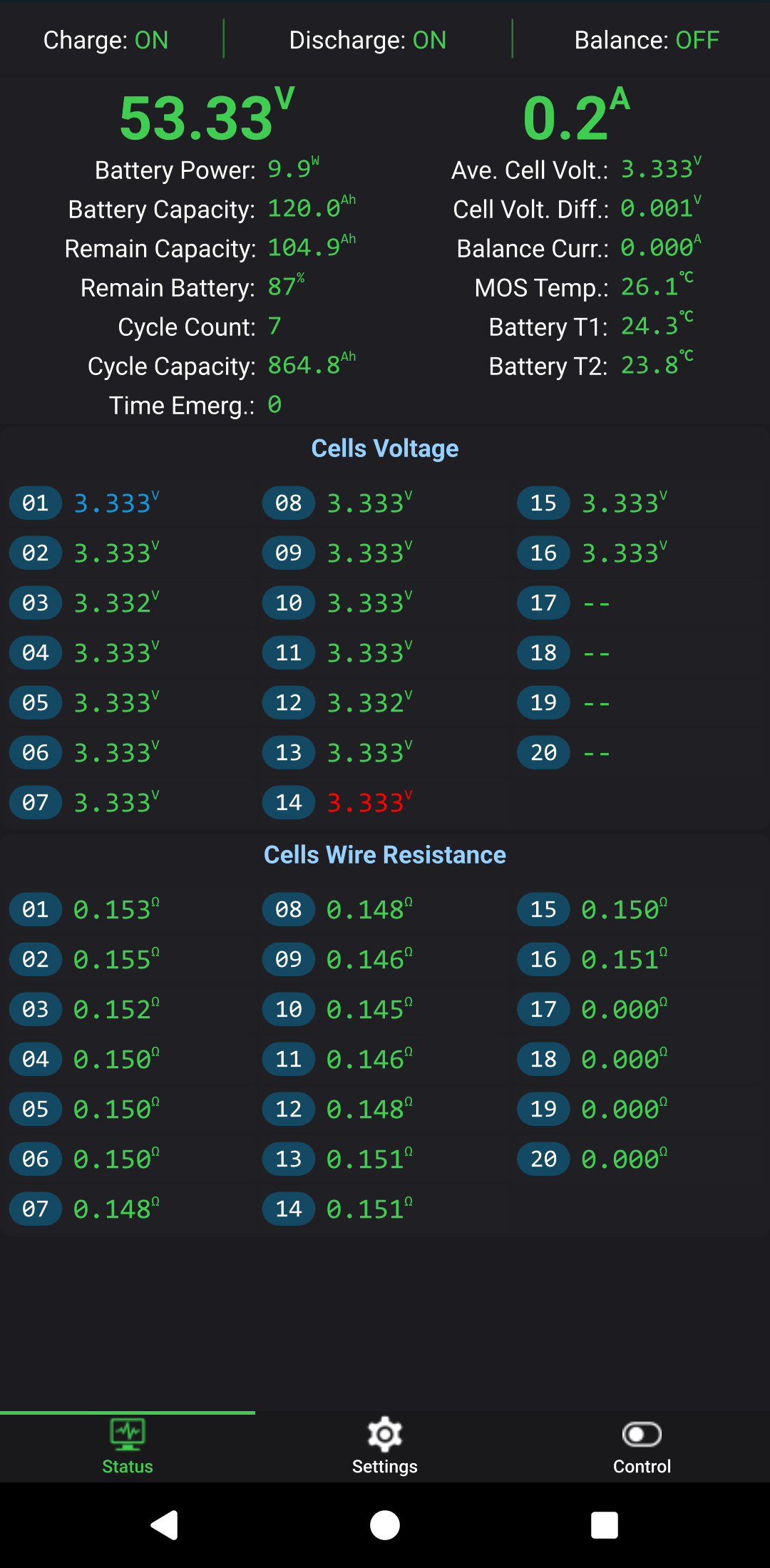

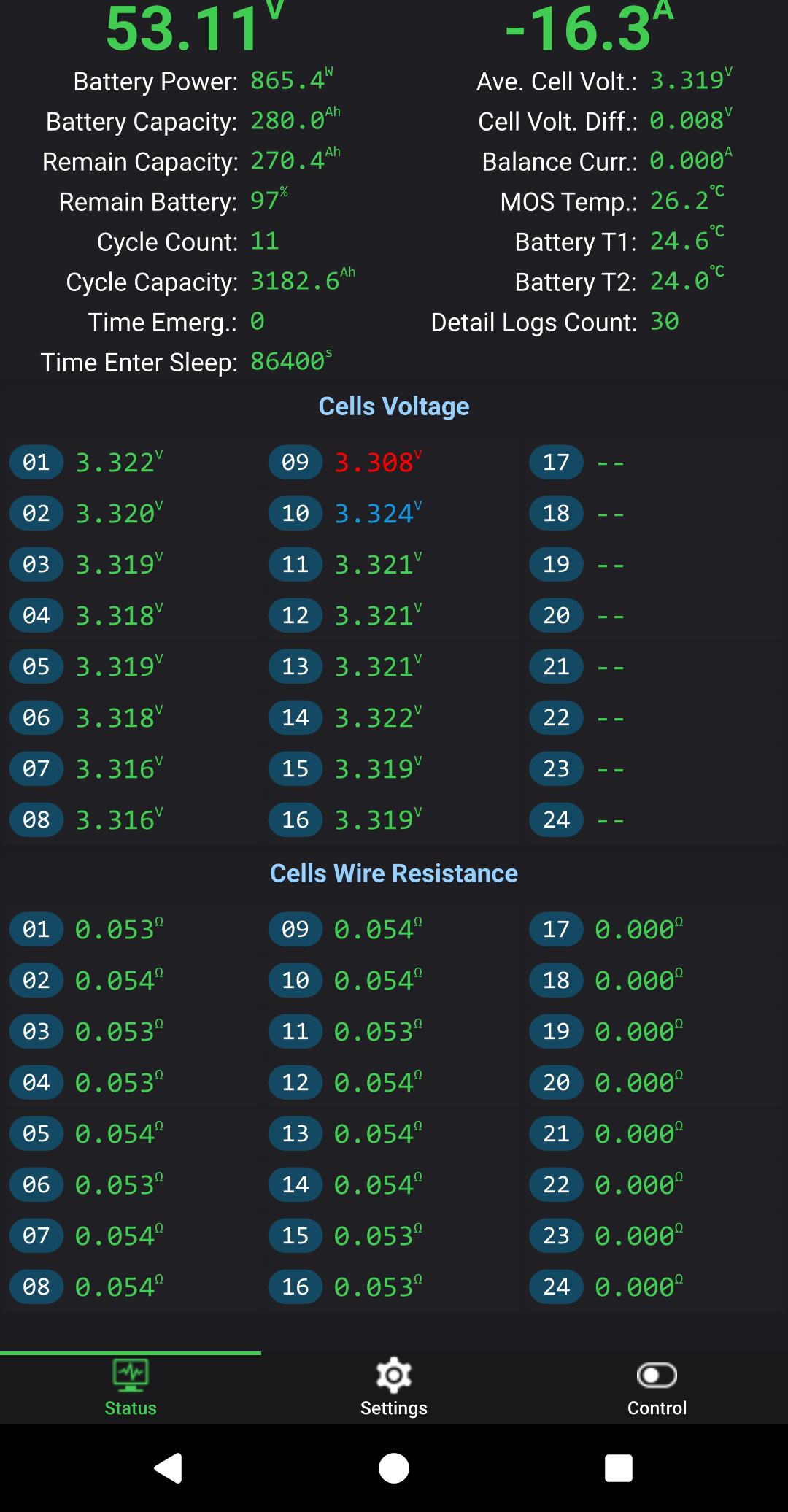

    >>21654806 Trochę dziwne te rozbieżności. Tu JK BMS też 2 ampery przewodów nie skracałem.
    Ekran aplikacji BMS z napięciami i oporami ogniw akumulatora Li-Ion

    Ocena: 31
    >>21655125 Ogniwa na jedną śrubę, busbary przecierałem drobnym papierem ściernym tak że schodziła ta wierzchnia powłoka, chociaż podobno tak się nie powinno robić, czyściłem naftą i skręcałem na wyczucie. oczka BMSa lutowane podobnie czyszczone.

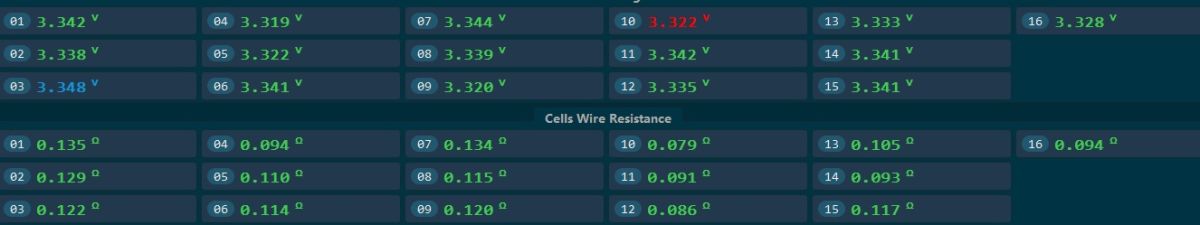

    >>21655285 Mam jeszcze dwa JK BMS ale 0,6 A i tam już te rezystancje są trzy razy wyższe, pomimo że przewody mają tę samą długość i wyglądają na identyczne jak w tym 2A.

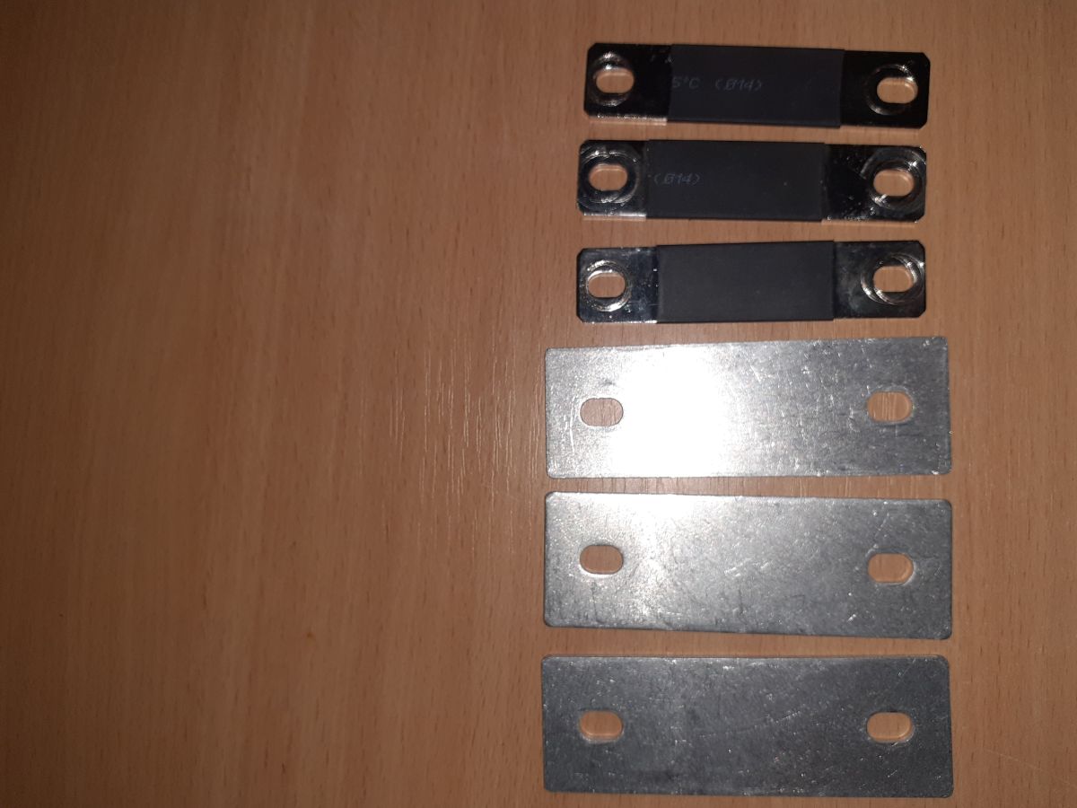

    Bez skracania udaje się zejść do 60mΩ. Może tam w opcjach settings (kółko z ząbkami) wpisane są jakieś korekty?
  • #28 21691241
    tomaszlonski
    Posty: 3356
    Pomógł: 341
    Ocena: 887
    Zmieniałem ostatnio cele, brałem od znajomego któremu pokazywał JK-PB2A16S-20P oporności na poziomie 130-160 mΩ a na moich wszystkie są 60- 80 mΩ czyli 2x mniejsze, mam starsze modele v16 PA1A i PA2A i bez względu na firmware jak i różne cele co podpinałem zawsze był niski opór. Blaszki zwykłe metalowe, kabelki standard dołączone do BMS.

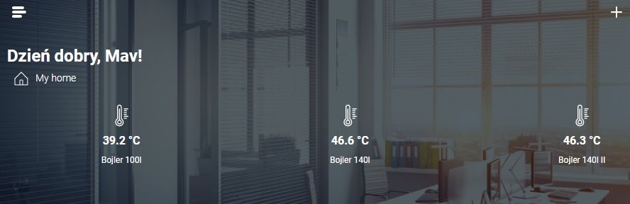

    dlaczego ciągle siedzisz w aplikacjach zamiast przejść na esp32 ? Najprostszy sposób to BT i masz wszystko w HA łącznie ze zdalnym nadzorem w dowolnej przeglądarce przez VPN czy zwykły redirect portów. Nie wspomnę o automatyce którą możesz sobei zarządzać w oparciu o dowolne parametry z BMS.

✨ Dyskusja dotyczy pracy magazynu energii LiFePO4 z falownikiem i BMS JK: wyjaśniano spadek napięcia na MOSFET-ach BMS, przewodach i połączeniach przy dużym prądzie rozładowania oraz to, dlaczego falownik odciął się przy 47,1 V mimo ustawionych progów odcięcia w BMS. Po analizie logów BMS ustalono przyczynę przerwy i problemów z komunikacją między SA a BMS. Omawiano też balansowanie ogniw, wpływ prądu rozładowania na skuteczność balancera 2 A, rezystancję przewodów pomiarowych, jakość połączeń busbarów miedzianych i aluminiowych oraz sens stosowania pasty przewodzącej. W dalszej części wątku poruszono aktualizację firmware JK BMS, odczyt i archiwizację danych z SolarAssistant, podłączenie BMS/falownika przez RS-485, ustawienia wide/narrow dla zakresu napięcia AC, pracę off-grid/on-grid/hybrydową, ATS, automatyczne przełączanie źródeł, rozbudowę magazynów energii, wykorzystanie trackerów PV oraz wpływ sezonowości na produkcję i zużycie energii. Pojawiły się też tematy prognoz i rozliczeń w Tauronie, kosztów odczytu rzeczywistego oraz opłacalności i autonomii instalacji PV.
