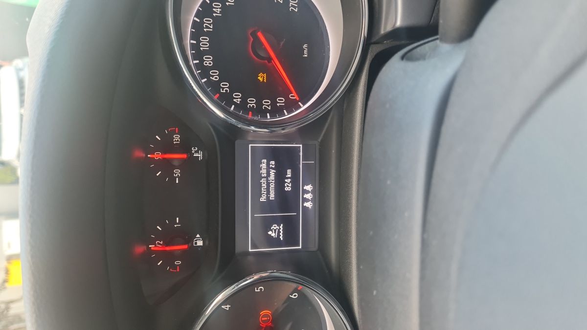

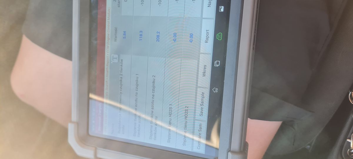

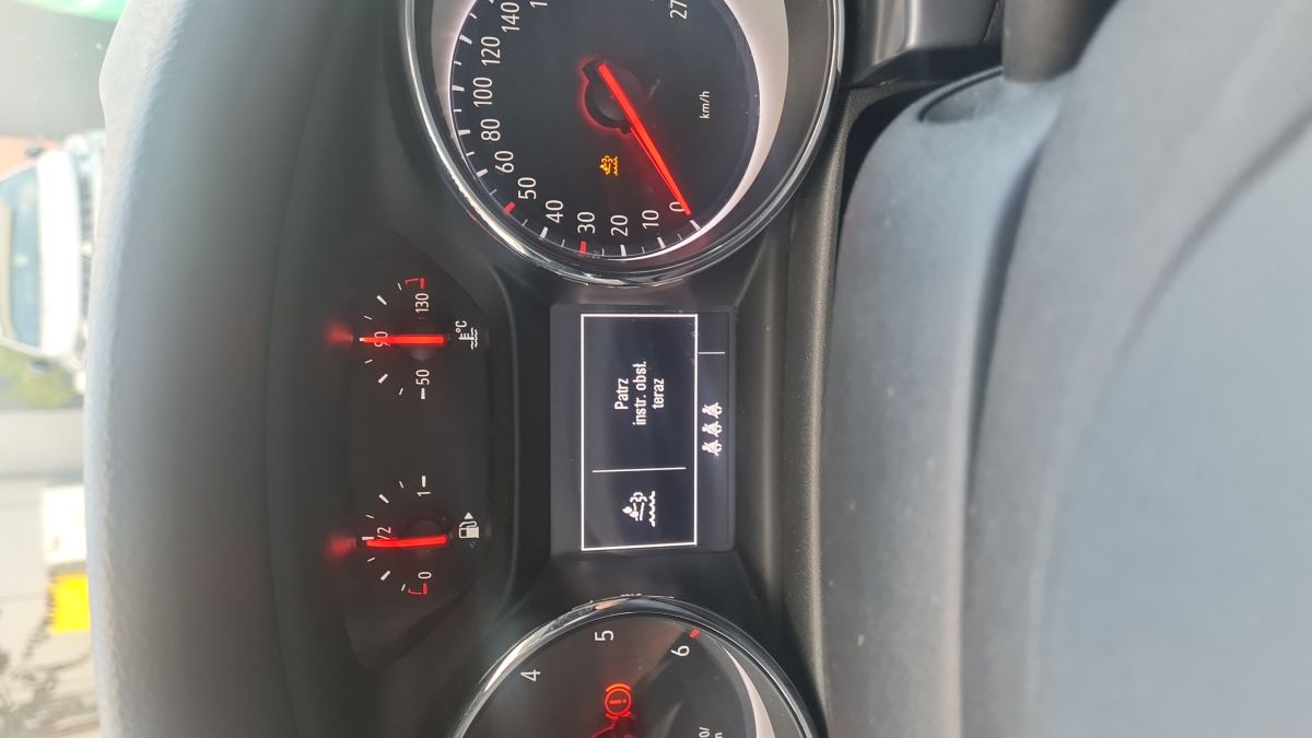

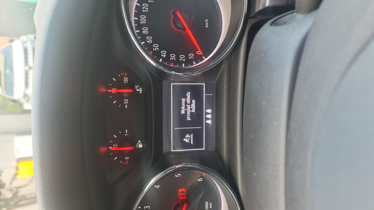

    Problem z Astrą 2018r 1.6 cdti a dokładniej z Adblue. Na zegarach komunikat "wykonaj przeglad ukladu adblue" "patrz instr. Obsł. Teraz"
    Oraz "rozruch silnika niemożliwy za xxx km". Podpięty do najnowszego launcha nie wyrzuca żadnych błędów. Do tej pory zrobione (i nie przyniosło efektu):
    -oczywiscie adblue uzupełnione
    -sprawdzona dysza i pompa (działa, podczas jazdy natrysk na poziomie 1.4g/km)
    -sprawdzone obie grzałki (oporność na poziomie 2.5Ohm)
    -obie sondy NOx ok (podczas jazdy pokazują wartości stężenia tlenków azotu)
    -statyczne wypalanie DPF
    -temperatura odczynnika ok
    -jakoś odczynika komputer pokazuje na poziomie 33%
    -poziom adblue w zbiorniku pokazuje właściwie
    -resety i na nowo przyuczanie wszystki możliwych systemów związanych z odczynnikiem
    Czy ktoś ma jakiś pomysł co może go boleć? Jak zaradzić albo co jeszcze sprawdzić i o czym może zapomniałem? Siedzę już przy tym trzy dni i już mi ręce opadają i pomysłów brak...

    Zbliżenie na licznik samochodu z komunikatem Wykonaj przegląd układu AdBlue
    Wyświetlacz deski rozdzielczej z komunikatem AdBlue „Patrz instrukcja obsługi teraz”
    Komunikat na desce rozdzielczej: Rozruch silnika niemożliwy za 824 km
    Częstym powodem może być "lejący" wtryskiwacz AdBlue.
    Sprawdzić różnicę ciśnień przed i za katalizatorem, (oczywiście przy pełnym obciążeniu).

    Wtrysk adblue ładnie rozpyla i dawkowanie jest właściwe. Sprawdzę jeszcze dokładnie ciśnienia
    Ciśnienia okazały się wzorowe. Wczoraj było robione czyszczenie statyczne i w wersji drogowej
    Już na wyrost ściągnąłem całe adblue i zalałem świeże. Również nie pomogło

    Witam, identyczny problem. Sprawdzone wszystko, co jest związane z układem AdBlue. Wymieniono wtrysk. Po przejechaniu około 100 km problem zniknął. Jednak po przejechaniu kolejnych setek problem powrócił. Serwisy nie umieją sobie z tym problemem poradzić. Wszyscy chcą miliony monet za naprawę poprzez wymianę każdego elementu, gdyż nie umieją wskazać, który dokładnie jest zepsuty. Sam wtrysk kosztuje około 2 400 zł nowy. To jest jakaś parodia, może umie mi ktoś podpowiedzieć, jak zakończyć tę sprawę. Będę wdzięczny.

    Najszybciej- wykodować adblue i pozbyć się problemu raz na zawsze. U mnie pomogło z racji już braku jakichkolwiek pomysłów co robić dalej ;)

    Podarowałem sobie wizytę w Aso. Robiłem wypalanie src i nie pomogło. Skoczyło się na dezaktywacji- rozwiązanie problemu raz na zawsze
