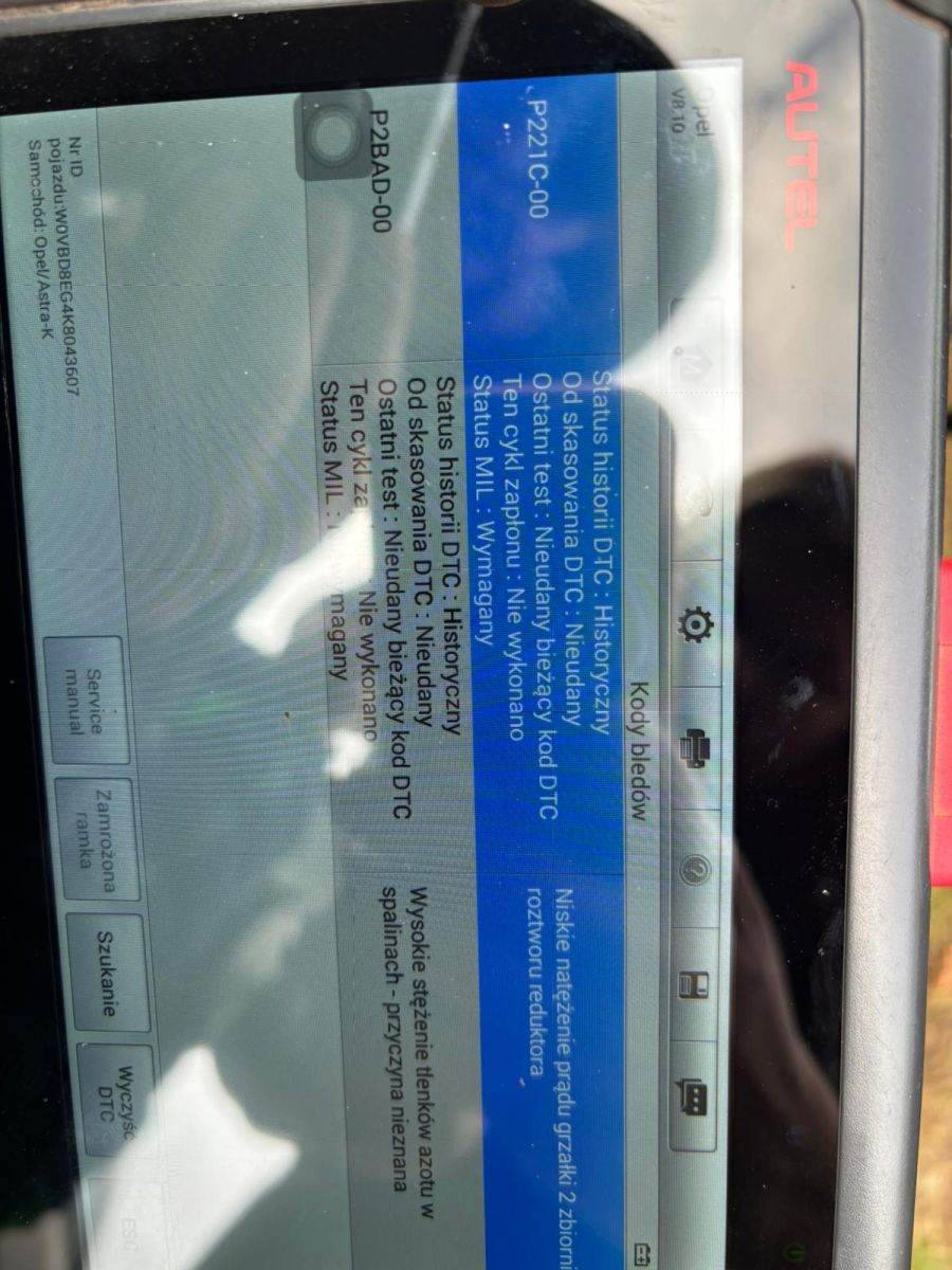

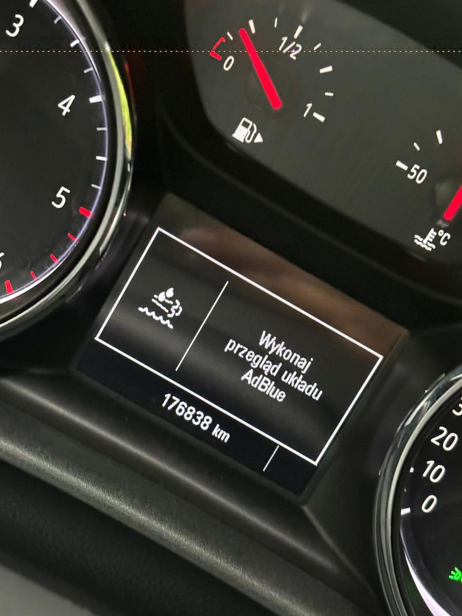

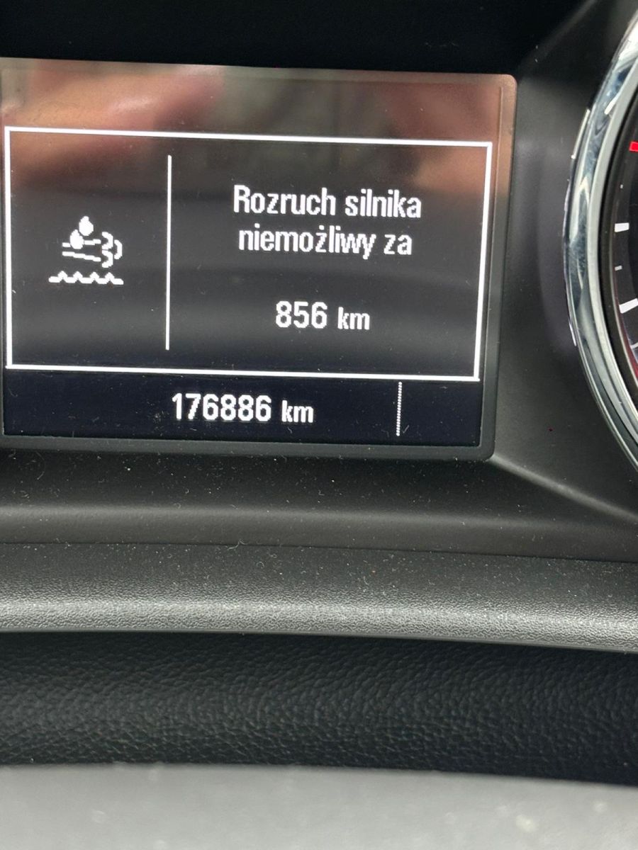

    Awaria Adblue Opel Astra K 2019 1.6 CDTI
    Witam. W zeszłym tygodniu miałem wymianę olejów, wszystkich filtrów w aucie oraz naprawę wycieku z miski olejowej. Dziś po odebraniu i przejechaniu ok. 50 km pojawił się problem z AdBlue. Na początku pokazała się informacja "Udaj się do serwisu", po chwili wykonaj przegląd układu AdBlue oraz rozruch silnika niemożliwy za 900 km Wyświetlacz samochodu z komunikatem Rozruch silnika niemożliwy za 856 km Wyświetlacz diagnostyczny z kodami błędów P221C-00 i P2BAD-00 w Oplu Astra K. Wyświetlacz samochodowy Opel Astra K z komunikatem o przeglądzie układu AdBlue i przebiegu 176838 km.
    Po podpięciu pod komputer pokazuje dwa błędy
    P221-00 Niskie natężenie prądu grzałki 2 zbiornika roztworu reduktora
    P2BAD wysokie stężenie tlenków azotu w spalinach - przyczyna nieznana
    Przed oddaniem auta na wymianę olejów itp. zasięg AdBlue pokazywał 16%, czyli na jakieś 1600 km.
    Po pojawieniu się błędu dolałem 5 l NOXA z Orlenu, ale nic to nie dało.
    Jakieś pomysły, co mogło się wydarzyć? Wyświetlacz samochodu Opel Astra K z komunikatem o niemożności rozruchu silnika za 856 km. Zbliżenie na licznik samochodu Opel Astra K z komunikatem o przeglądzie układu AdBlue. Wyświetlacz diagnostyczny z błędami P221-00 i P2BAD-00 w samochodzie Opel Astra K. Ekran diagnostyczny z błędami P221C-00 i P2BAD-00 Opla Astra K Wyświetlacz komputera pokładowego samochodu pokazujący komunikat Wykonaj przegląd układu AdBlue. Wyświetlacz w samochodzie Opel Astra K 2019 ukazujący komunikat o niemożliwym rozruchu silnika za 856 km.

    Spalona grzałka adblue w zbiorniku i za wysokie stężenie NOX na drugim czujniku - do sprawdzenia wydatek wtryskiwacza adblue i odczyty czujników 1 i 2
