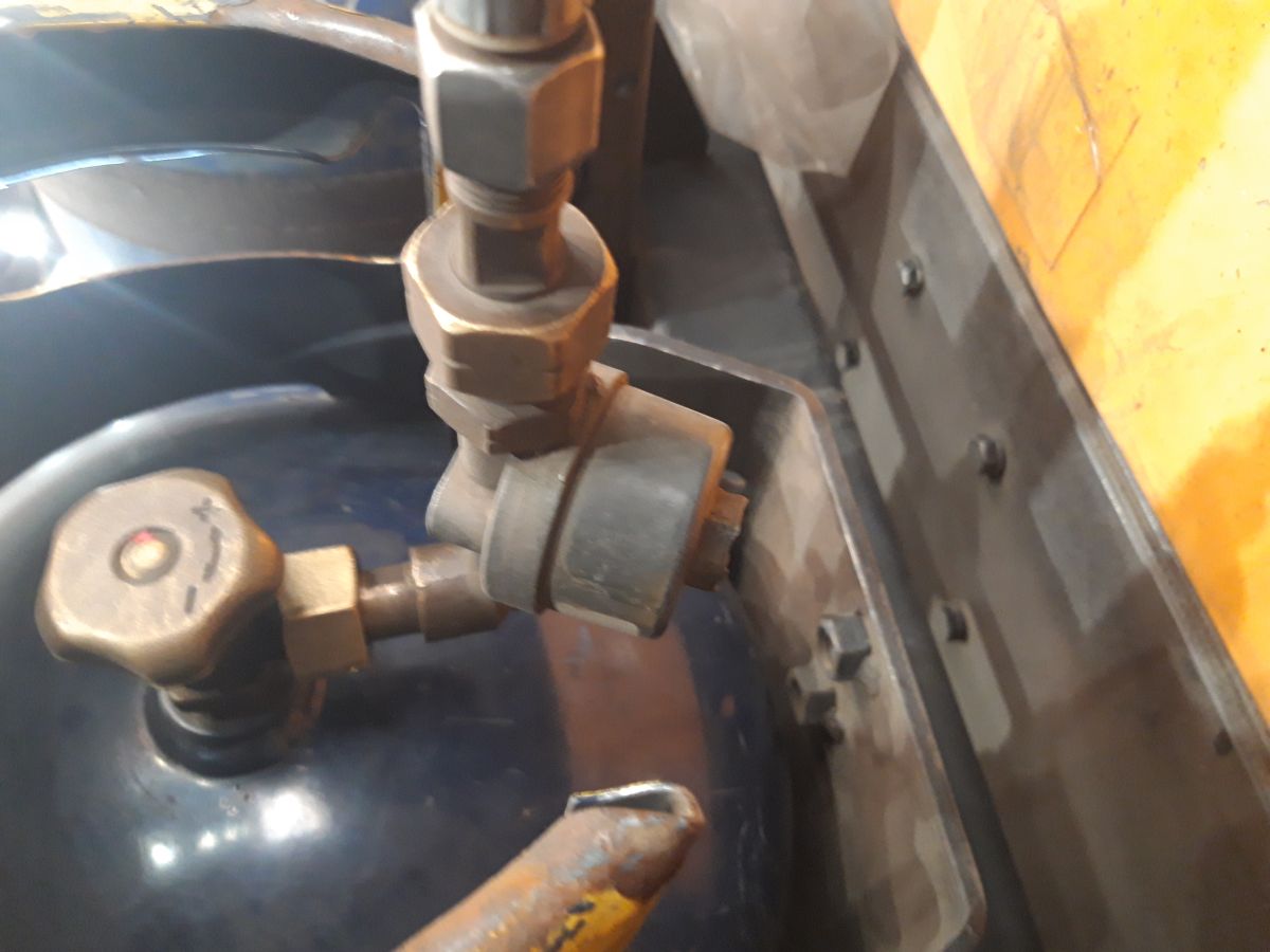

Identyfikacja elementu przy butli gazowej – co to za część na zdjęciu?
lukas198820 04 Wrz 2025 13:36 402 10

    Co to za elrment przy butli gazowej pokazany na zdjeciu?

    lukas198820 napisał:
    Co to za elrment
    Reduktor.

    Do czego służy ?

    Do zmniejszenia, czyli zredukowacia ciśnienia gazu.

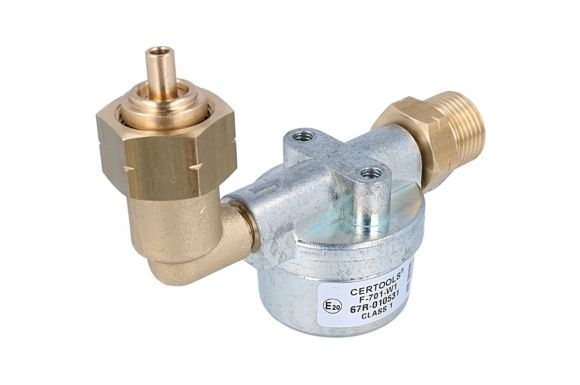

    To nie jest reduktor. To jest filtr gazu fazy ciekłej.
    Metalowy filtr gazu fazy ciekłej z mosiężnymi złączkami i oznaczeniem Certools.

    W domowych kuchenkach nie używa się gazu w fazie ciekłej ;) Gaz paruje bezpośrednio w butli i wydostaje się zaworem u góry.
    Reduktor jest potrzebny żeby palniki pracowały ze zmniejszoną mocą (gas się właściwie dopalał itp.).

    Wątpię żeby to było w kuchence. Widać mocowanie i ramę wózka chyba. Zakładam, że jest to wózek widłowy.
    Wszystko jasne, ale reduktor wygląda zupełnie inaczej. Na zdjęciu po prawej stronie elementu jest na pewno śruba do zdemontowania obudowy filtra a wewnątrz wkład. Najlepiej było by jakby @lukas198820 wrzucił więcej zdjęć. Na obudowie widać że jest też naklejka gdzie będą informacje o tym co to za element :) .

    Ale czy to jest zasilanie kuchenki?
    W wózkach widłowych stosuje się butle z rurka syfonową i pobiera fazę ciekłą - podobnie jak w samochodach LPG.
    Niezależnie od potrzebnej fazy ciekłej czy gazowej to przy tej butli to jest filtr gazu. Reduktor musi być gdzieś dalej.
    Niektóre proste palniki (np turystyczne) pracują bez reduktora mając dysze o małej średnicy mogą działać przy ciśnieniu panującym w butli ale to ciśnienie zależy od temperatury gazu - czyli wstępnie od temperatury otoczenia. Gaz zmieniając faze ciekła na gazową pobiera ciepło z otocznia - ochładza się. Przy dużym poborze jest to odczuwalne więc bez reduktora ciśnienie może znacznie spadać.

    Wygląda jak filtr, ale fazy lotnej. Przy dużej mocy palnikach (lutowanie, nagrzewnice itp.) nie używa się reduktorów

    Przy mojej nagrzewnicy był reduktor w komplecie tylko nie taki jak do kuchenek 30/37 czy 50mbar ale chyba 1,5bar (jak znajdę i będę pamiętał to sprawdzę).

    Filtr fazy ciekłej na 100%.
