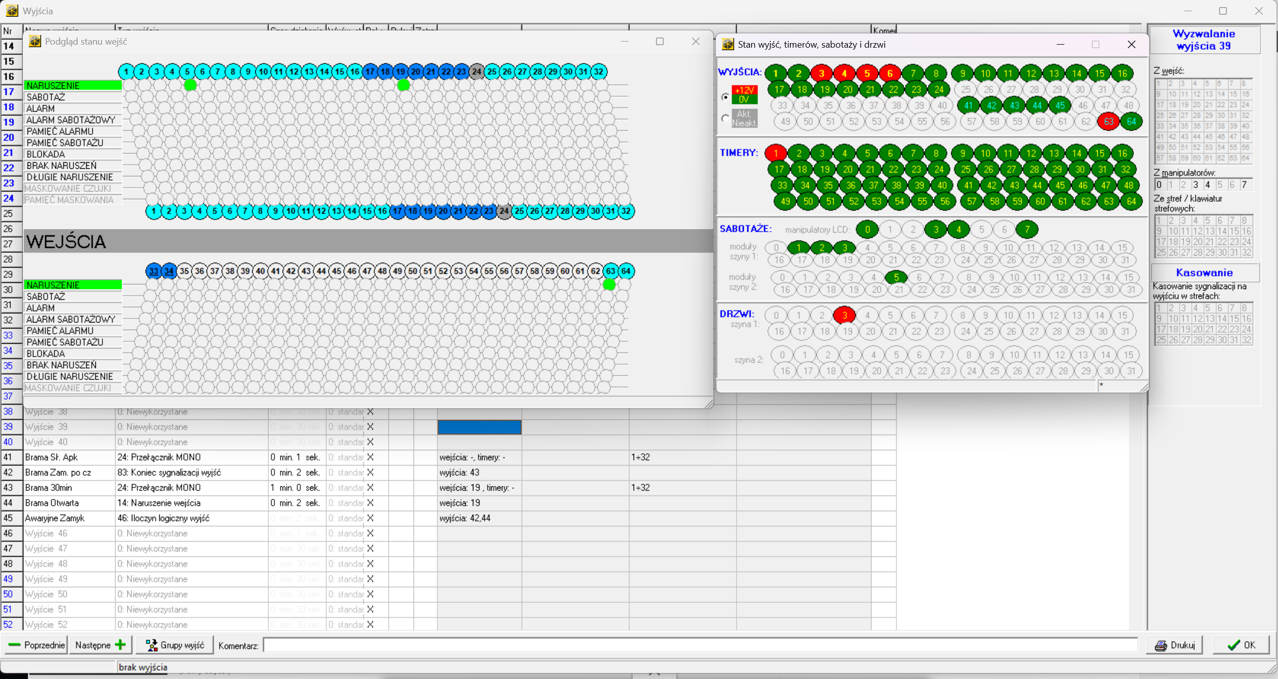

    Witam, próbuję osiągać logikę w Satel Integra, tak aby zamykała mi się brama po 30 min od jej otwarcia. (Zabezpieczenie, jakby ktoś zapomniał zamknąć.) W DloadX mam na 19. wejściu kontaktron, a impuls sterujący jest na 17. wyjściu. Robiłem tak, że
    17. wy jest sumą wyjść (41:44),
    41. wy wirtualne to sterowanie przez aplikację, 42. wy naruszenie poprzez wej. 19
    43. wy to mono na 30 min
    44. wy to iloczyn wyjść (42:43)
    i dalej mi już nie wychodzi, niestety.
    Chcę osiągnąć to, żeby po 30 min wyjście 43 się załączyło, jeśli brama nadal jest otwarta, i jeśli 42 pokazuje również otwartą bramę, to te dwa składniki wywołują zamknięcie.
    AI: Jaki dokładnie model centrali Satel Integra posiadasz?
    Satel Integra 64
    AI: Czy możesz podać szczegółową konfigurację wyjść 41-44 (typy wyjść, ustawione zależności, czasy, itp.) z DloadX?
    41-MONO (aplikacja)
    42- Naruszenie wejścia 19
    43- MONO (30 min)
    44- Iloczyn wyjść 42,43
    17- Suma wyjść 41,44

    Przestaw czas na minutę, w DloadX włącz podgląd stanu wejść i wyjść, i zobaczysz, co jest nie tak.

    >>21653840 xury, tak jest; ekspander wyjść — na 17. wyjściu jest podpięta brama
    >>21653581 niebieskipolo, przedstawiałem na minutę, żeby nie siedzieć cały dzień przed bramą. Patrzyłem na stan wejść i wyjść i naruszenie pokazywało się na kontaktronie, ale na wyjściu już nie działało — to w taki sam sposób.

    Skoro 43 to MONO na 30 minut to iloczyn 42 z 43 zadziała PODCZAS tych 30 minut a nie po nich. Dodaj jedno wyjście wirtualne typu KONIEC SYGNALIZACJI WYJŚĆ sterowane wyjściem nr 43 i to wyjście daj do iloczynu zamiast wyjścia nr 43.
    Wtedy iloczyn zadziała na chwilę po ukończeniu działania wyjścia MONO

    >>21653871 @xury Jest jakby sukces, ale to naruszenie wejścia nie odwzorowuje dokładnie naruszenia, ponieważ nie zmienia się jego stan względem wejścia (kontaktronu)
    Ekran programu monitorującego wejścia i wyjścia systemu alarmowego z aktywnym naruszeniem
    Pojawia się naruszenie na samym początku, ale po chwili znika, a powinno chyba być naruszone tyle, ile wejście
    >>21656571 @xury Ogarnęte, dałem zamiast naruszenia iloczyn wejść i wtedy działa tak, jak powinno: gdy jest naruszenie na wejściu, to pokazuje je również na wyjściu. Dziękuję za pomoc!

    Zmień typ wyjścia z naruszenie na wyjście mono z zaznaczoną opcją "aktywne podczas naruszenia", czas możesz dać np. 1 sekunda.
