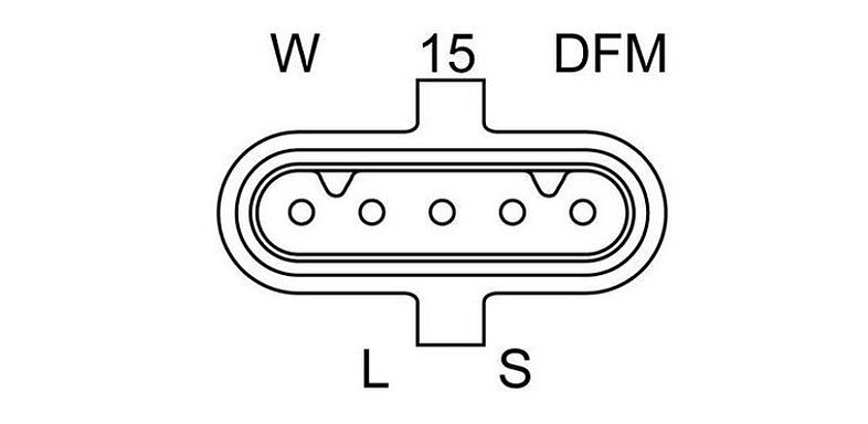

    Schemat złącza 6-pinowego alternatora z oznaczeniami W, 15, DFM, L i S
    Mam alternator 24V z jakiegoś mercedesa z taką wtyczką.
    W i 15 wiem co oznaczają, ale co oznacza: L, S i DFM i do czego są podłączone ?
    Czy da się taki alternator podłączyć, tak jak z jednym kabelkiem od kontrolki ?
    Czy można go wzbudzić plusem ??

    Wyjaśnienie oznaczeń pinów w wtyczce alternatora Na podstawie diagramu, który podałeś, wtyczka alternatora (prawdopodobnie Bosch lub Valeo z Mercedesa, np. z modeli ciężarowych lub vanów jak Sprinter w wersji 24V) ma piny oznaczone L, S i DFM (oprócz znanych Ci W i 15). Te oznaczenia są standardowe dla wielu alternatorów Bosch używanych w Mercedesach, w tym w systemach 24V. Poniżej wyjaśniam, co oznaczają i do czego są podłączone, na podstawie specyfikacji technicznych alternatorów Mercedes/Bosch (np. z serii dla diesli 24V, jak OM906 czy nowszych Sprinterów). Oznaczenia pinów: L (Lamp lub D+/IND):
    To terminal do obwodu lampki ostrzegawczej (warning light) na desce rozdzielczej. Służy do wzbudzenia (ekscytacji) alternatora i sygnalizacji stanu ładowania. Funkcja: Podaje napięcie z zapłonu (ok. 24V w systemie 24V) do regulatora napięcia w alternatorze, co inicjuje generowanie prądu. Gdy alternator ładuje poprawnie, obwód zamyka się i lampka gaśnie. Jeśli napięcie spadnie poniżej normy (np. brak ładowania), lampka się zapala.
    Podłączenie: Zazwyczaj do stacyjki (ignition switch) przez deskę rozdzielczą (instrument cluster). W Mercedesach to niebieski przewód (blue wire), który idzie do ECU lub bezpośrednio do lampki. W starszych modelach (np. Unimog lub ciężarówki) może być podłączony przez przekaźnik lub moduł sterujący (np. K40). Nie podłączaj bezpośrednio do masy, bo to uszkodzi regulator.
    Bez podłączenia L alternator może nie wzbudzić się na starcie, co powoduje problemy z ładowaniem.
    S (Sense):
    To terminal do pomiaru napięcia baterii (battery sense). Funkcja: Regulator napięcia w alternatorze mierzy rzeczywiste napięcie na baterii (nie na samym alternatorze), co pozwala na precyzyjną regulację ładowania (np. 27-28V w systemie 24V). Zapobiega przeładowaniu lub niedoładowaniu. Bez S alternator może regulować na podstawie własnego napięcia, co prowadzi do błędów (np. zbyt wysokie/niskie ładowanie).
    Podłączenie: Bezpośrednio do dodatniego bieguna baterii (+) lub do punktu sensingu w systemie (np. skrzynka bezpieczników). W Mercedesach to często czerwony lub brązowy przewód, podłączony do B+ (głównego wyjścia alternatora) lub bezpośrednio do akumulatora. W wersjach 24V (np. Sprinter) S jest kluczowe dla stabilności w ciężkich warunkach (np. z dodatkowymi odbiornikami jak klimatyzacja czy oświetlenie).
    Uwaga: Jeśli S nie jest podłączone, alternator działa, ale regulacja jest mniej dokładna – napięcie może wahać się o 1-2V.
    DFM (Digital Field Monitor):
    To terminal monitorujący obciążenie pola wzbudzenia (field duty cycle). Funkcja: Wysyła sygnał PWM (pulse width modulation, blokowy impuls o częstotliwości ok. 150-400 Hz) do ECU (sterownika silnika), informując o poziomie obciążenia alternatora (0-99% duty cycle). ECU używa tego do optymalizacji (np. podnoszenia obrotów jałowych przy dużym obciążeniu, wyłączania niepotrzebnych odbiorników lub zarządzania "smart charging"). W systemach Mercedes z ECU (np. nowsze diesle 24V) DFM pomaga w oszczędzaniu paliwa i ochronie baterii.
    Podłączenie: Do ECU silnika (np. pin 121/38 w starszych modelach Mercedes) lub modułu sterującego (SAM). W Mercedesach to często brązowo-czerwony przewód (brown/red). W wersjach bez ECU (np. starsze ciężarówki) DFM może być niewykorzystane i można je zostawić otwarte (niepodłączone). Sygnał to wyjście z alternatora (nie wejście), więc nie podłączaj tu napięcia – to może uszkodzić regulator.
    Uwaga: W starszych alternatorach 24V z Mercedesa (np. Unimog) DFM może być opcjonalne i nie wpływać na podstawowe ładowanie, ale w nowszych (np. Sprinter 2000+) jest wymagane dla pełnej funkcjonalności ECU.
    Te piny są częścią 4- lub 5-pinowej wtyczki (np. Metri-Pack lub Bosch-specific), gdzie W to sygnał tachometru (AC z jednej fazy alternatora do obrotomierza), a 15 to napięcie z zapłonu (ignition, ok. 24V).Czy da się taki alternator podłączyć jak z jednym kablem od kontrolki (jak prosty alternator z jednym przewodem)?Tak, częściowo da się uprościć podłączenie do trybu "jednego kabla" (single-wire alternator), ale nie będzie to identyczne jak w prostych alternatorach (np. Delco 10SI), bo ten ma wbudowany regulator i DFM. Oto jak to zrobić krok po kroku (dla systemu 24V – dostosuj do 12V, jeśli to pomyłka, mnożąc wartości x2): Podstawowe podłączenie (bez uproszczeń): B+ (gruby kabel): Do + baterii (przez bezpiecznik 100-150A). To główne wyjście ładowania.
    Masa (B- lub obudowa): Do masy pojazdu.
    L: Podłącz do kontrolki na desce (od stacyjki przez żarówkę/rezystor 470Ω/5W, by ograniczyć prąd wzbudzenia do 0.5-1A). To wzbudza alternator i sygnalizuje stan.
    S: Do + baterii (dla dokładnej regulacji).
    DFM: Zostaw otwarte (jeśli nie masz ECU) lub podłącz do ECU, jeśli system wymaga (w przeciwnym razie alternator działa, ale ECU może zgłaszać błędy).
    W: Do tachometru (opcjonalnie, jeśli potrzebujesz obrotomierza).
    15: Do napięcia zapłonu (z stacyjki).
    Z tym alternator powinien ładować na 27-28V (dla 24V) przy obrotach >1500 RPM.
    Uproszczenie do "jednego kabla" (jak single-wire): Te alternatory Bosch/Mercedes nie są w pełni self-exciting (nie wzbudzają się same z resztkowych prądów), ale można je zmodyfikować: Podłącz tylko B+ bezpośrednio do + baterii (gruby kabel 4-6 mm²).
    Na L podłącz stałe napięcie +24V z baterii przez rezystor (470-1000Ω, 5-10W) lub żarówkę (np. 21W), by symulować obwód kontrolki. To zapewni wzbudzenie (excitation) bez pełnego ECU. Rezystor ogranicza prąd do bezpiecznego poziomu (ok. 2-5V na starcie, potem regulator się stabilizuje).
    S połącz z B+ (lub zostaw otwarte – alternator będzie działał, ale regulacja mniej precyzyjna).
    DFM i inne zostaw otwarte (alternator działa bez nich, ale bez monitoringu obciążenia).
    Test: Uruchom silnik – napięcie powinno wzrosnąć do 27-28V. Jeśli nie, sprawdź wzbudzenie (dodaj chwilowo +24V bezpośrednio na L na 5-10s).
    Zalety: Prostsze okablowanie, jak w single-wire (tylko jeden główny kabel + wzbudzenie).
    Wady: Brak pełnej regulacji ECU (może być mniej efektywne przy dużym obciążeniu), brak lampki ostrzegawczej. W Mercedesach 24V (np. ciężarówki) to działa, ale nie jest zalecane dla nowszych modeli z ECU – mogą pojawić się błędy. Jeśli masz ECU, lepiej podłącz DFM, by uniknąć kodów błędów.
    W praktyce wielu mechaników w ciężarówkach Mercedes modyfikuje tak alternatory – działa, ale monitoruj napięcie voltmetrem (nie ufaj tylko kontrolce).
    Czy można go wzbudzić plusem (positive voltage)? Tak, absolutnie – wzbudzenie plusem to standardowa metoda dla alternatorów Bosch/Mercedes. Jak to zrobić: Podłącz chwilowo (5-10 sekund) +24V bezpośrednio z baterii na pin L (lub D+, jeśli oznaczony tak samo). To inicjuje pole magnetyczne w rotorze.
    Alternator powinien zacząć generować prąd (napięcie wzrośnie). Potem regulator przejmuje kontrolę.
    W trybie stałym: Użyj obwodu z kontrolką (jak wyżej) – plus z stacyjki przez żarówkę na L. Żarówka działa jako rezystor, ograniczając prąd (bez niej bezpośredni plus może przegrzać regulator).
    Dla 24V: Użyj wyższego napięcia (27-28V), ale nie przekraczaj 30V, by nie uszkodzić.
    Ostrzeżenia: Zawsze odłącz baterię przed pracami.
    Jeśli alternator nie wzbudza się, sprawdź szczotki/regulator (częsty problem w Mercedesach 24V).
    W systemach z ECU podłącz DFM, bo inaczej błędy.
    Testuj pod obciążeniem (światła, dmuchawa) – napięcie powinno być stabilne 27-28V.
    Jeśli masz konkretny model Mercedesa (np. Unimog, Sprinter), podaj więcej szczegółów – mogę sprecyzować. Zalecam wizytę u elektryka specjalizującego się w Mercedesach, bo 24V to wyższe napięcia i ryzyko. Jeśli potrzebujesz schematu, sprawdź manual serwisowy (WIS) dla Twojego modelu.
