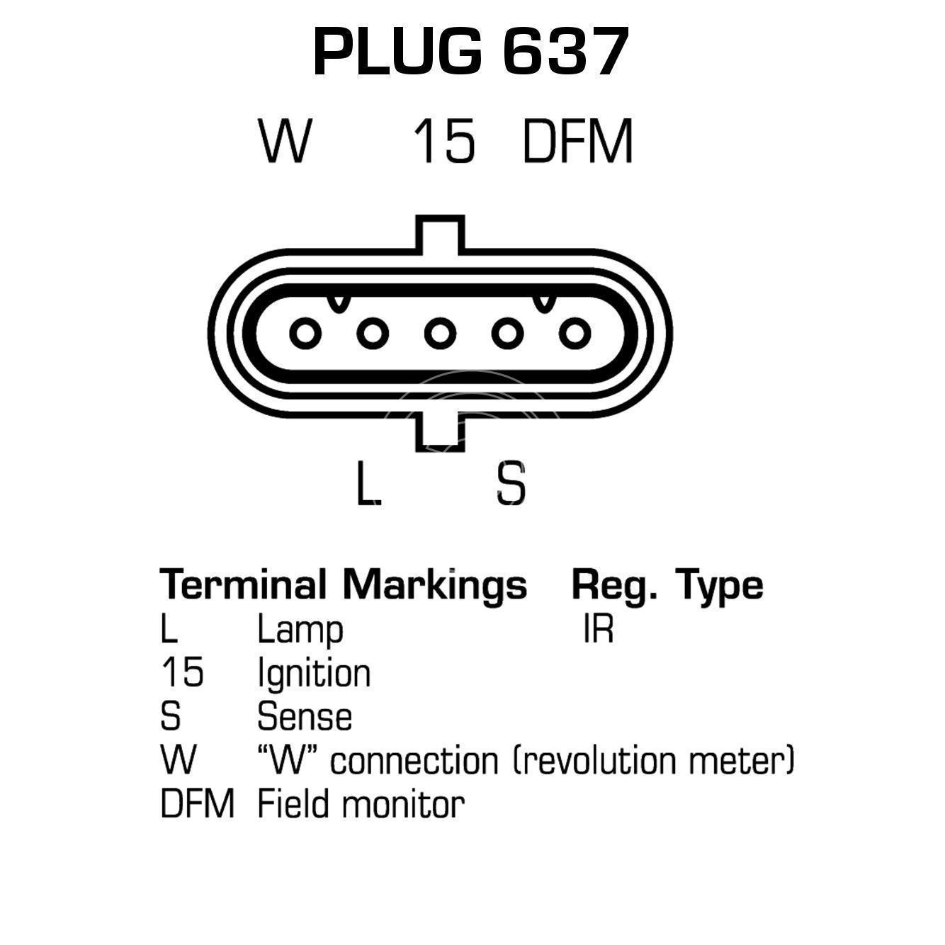

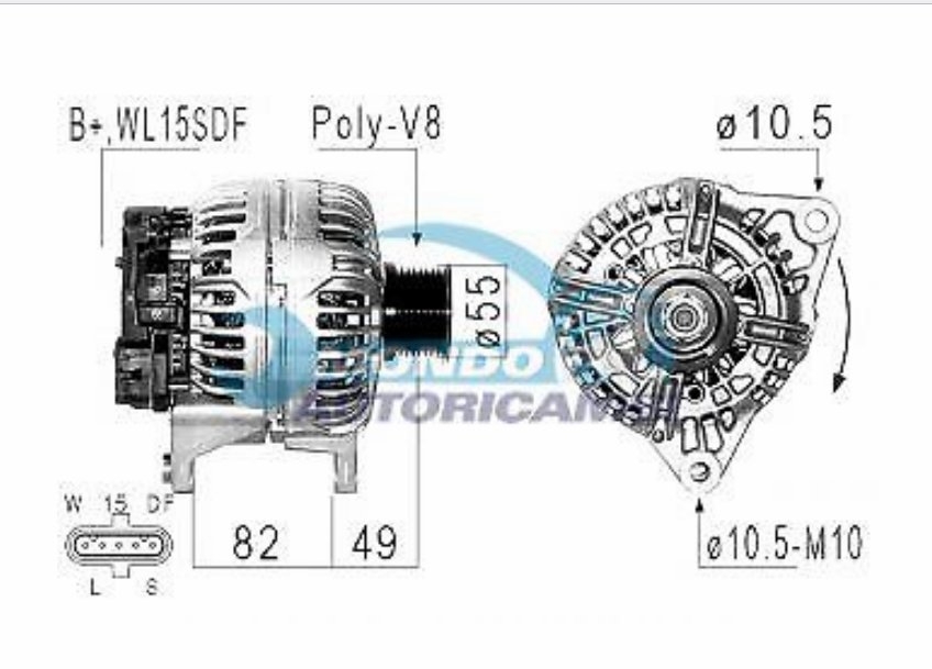

    Mam taki alternator Jak podłączyć alternator 5-pin zamiast modelu 2-przewodowego?
    z wtyczką 5 - pin
    Potrzebuję podłączyć ten alternator zamiast starego do którego dochodzą tylko dwa przewody - plus prądowy oraz kontrolka ładowania.
    Czy wystarczy tylko podpiąć przewód kontrolki do pinu L i alternator wystartuje czy trzeba zasilić jeszcze pin 15 i pin S ?

    Eee bez 15 pójdzie?

    Raczej 15 musi być.

    Ok, dzięki . Z plusem po zapłonie będzie problem, jeśli nie wystartuje będę musiał dodatkowy przewód poprowadzić.
    Jeszcze jedno pytanie, taką wtyczkę to od jakiego auta szukać na szrocie? Jakie marki mają podobne alternatory? Czy w osobówkach też są takie wtyczki czy tylko przy tirach bo ten altek jest od jakiegoś Iveco? Byłem na szrocie ale nic takiego nie znalazłem nawet w nowszych autach.

    Tylko ciężarowe i autobusy

    Wtyk tak jak koledzy wspominają Man np.TGA,Scania np.R,Daf np.XF105,Volvo np,FH typu chińczyk,Iveco Stralis ,gdzieś widziałem ofertę w granicy 30pln.Podłączenie koniecznie 15-tki ,natomiast bez S-ki będzie ładował.Poniżej dane o takim typie regulatora.

    Zamontowałem, podłączyłem i prawie wszystko jest OK.
    "Prawie", bo kontrolka świeci cały czas chociaż ładowanie jest 28,3V.
    Jaka powinna być lampka od ładowania, 1W, 2W, 4W a może jakaś inna specjalna?
  • #10 17326068
    AF7018
    Posty: 32
    Ocena: 3
    Teraz jest żarówka 2W i świeci cały czas. Alternator jest nowy więc usterka regulatora raczej odpada.
    S nie jest podłączony, jeszcze z tym pokombinuję.
    Ktoś ma jeszcze jakieś pomysły, dlaczego tak jest?
    Temat opanowany. Po podłączeniu pinu S wszystko działa jak należy. Dzięki wszystkim za wskazówki.
