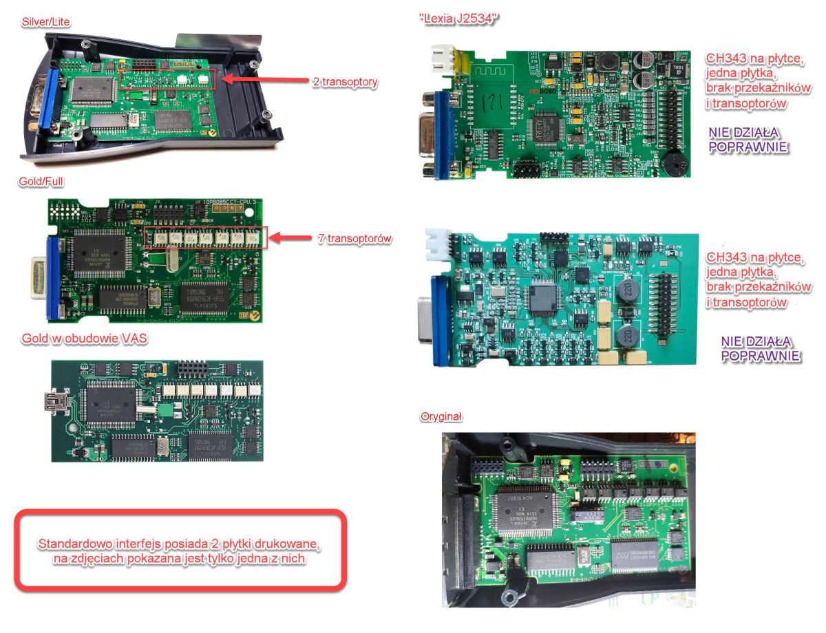

    ttt napisał:
    Urządzenie które mam to VCI, serial MDAZP15326
    Kupiłeś najtańszą, jednopłytkową podróbkę podróbki, która nie działa ze starszymi autami bo nie potrafi niczego innego niż CAN. Nic na to nie poradzisz.
    Porównanie wnętrz interfejsów diagnostycznych Lexia; różne wersje płytek PCB.
    Chińczycy znaleźli "żyłę złota" i pakują to badziewie we wszystkie obudowy, które znajdą- raz będzie sprzętem dla Mazdy, innym razem dla Forda, Volvo albo Citroena/Peugeota- zmieni się tylko kształt płytki i obudowa. Wszystkie na scalaku od Artery (AT32F403A + CH34x + ESP32, chociaż zaczęli sie maskować i laserowo usuwają opisy). Jeśli miałbym stawiać na podstawie czego to powstało, to obstawiłbym VXDiag Nano.
    Niestety wymaga to szczęścia, że akutat Twoje auto obsłuży.
    PS. Oryginał i jego kopie nie piszczą.
