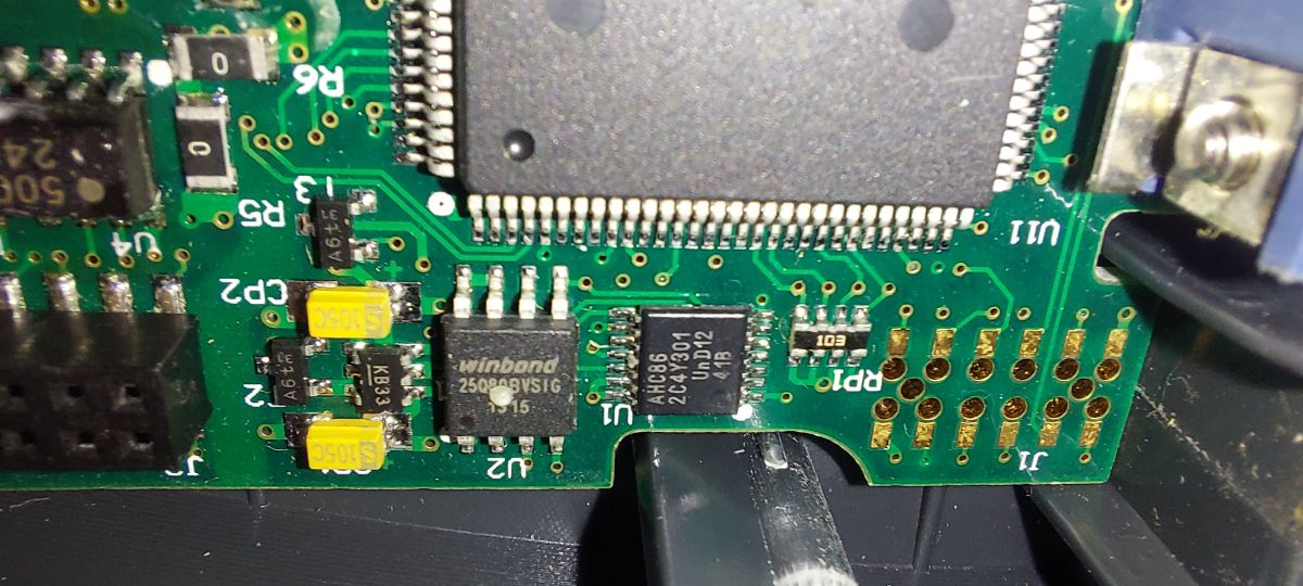

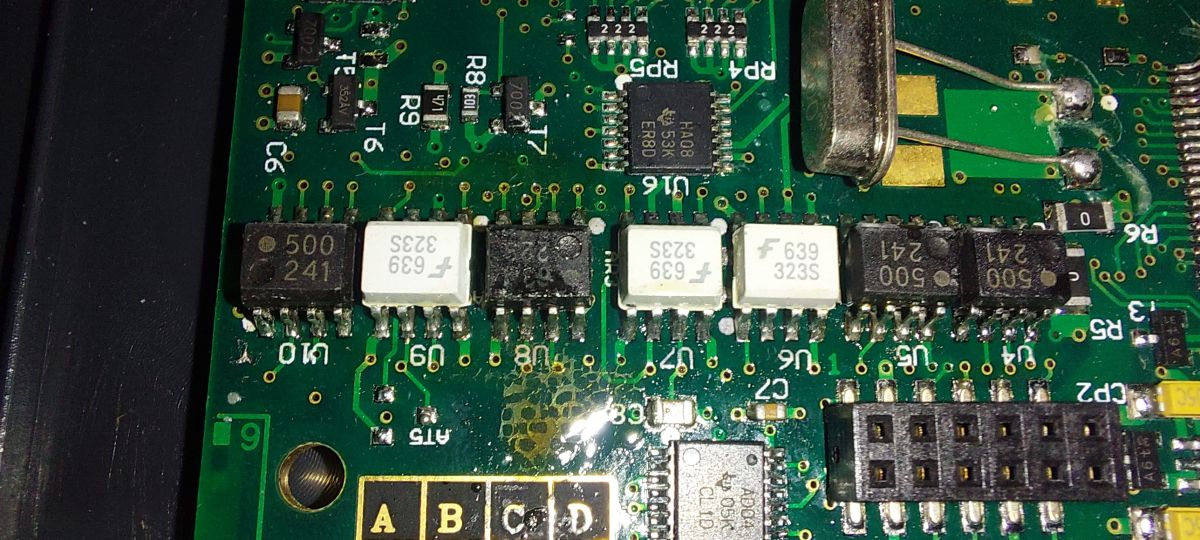

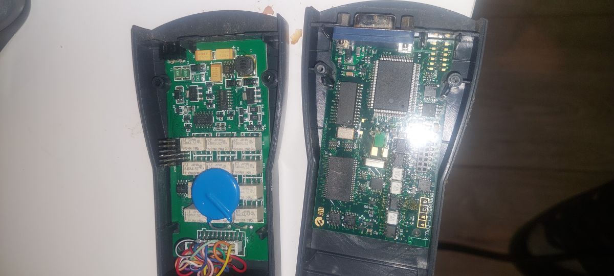

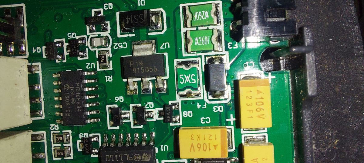

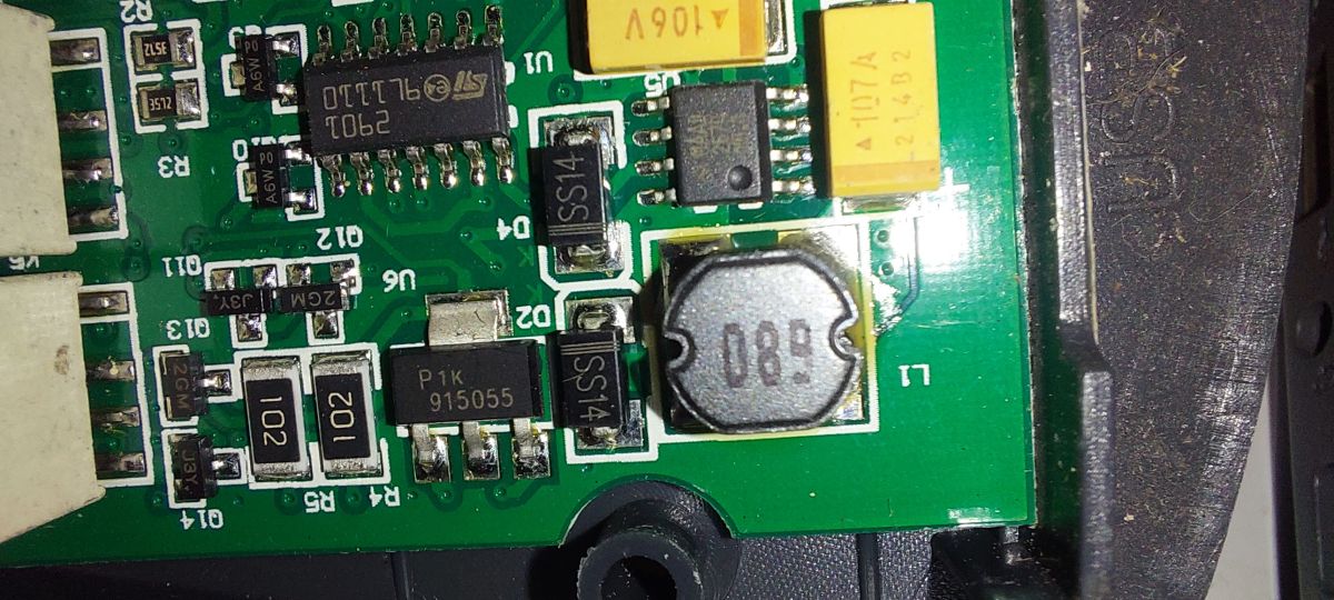

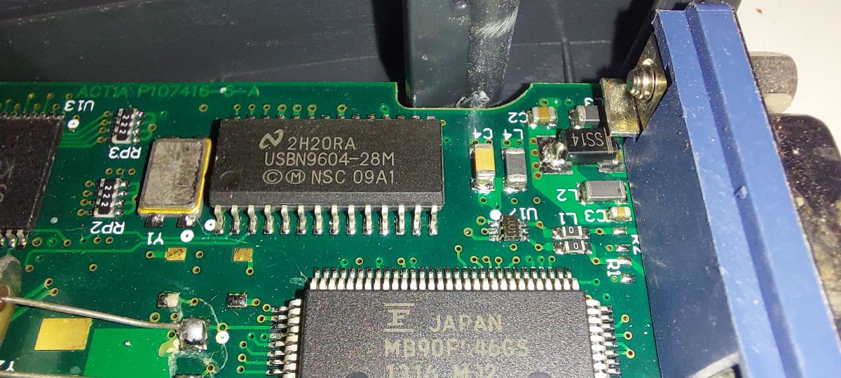

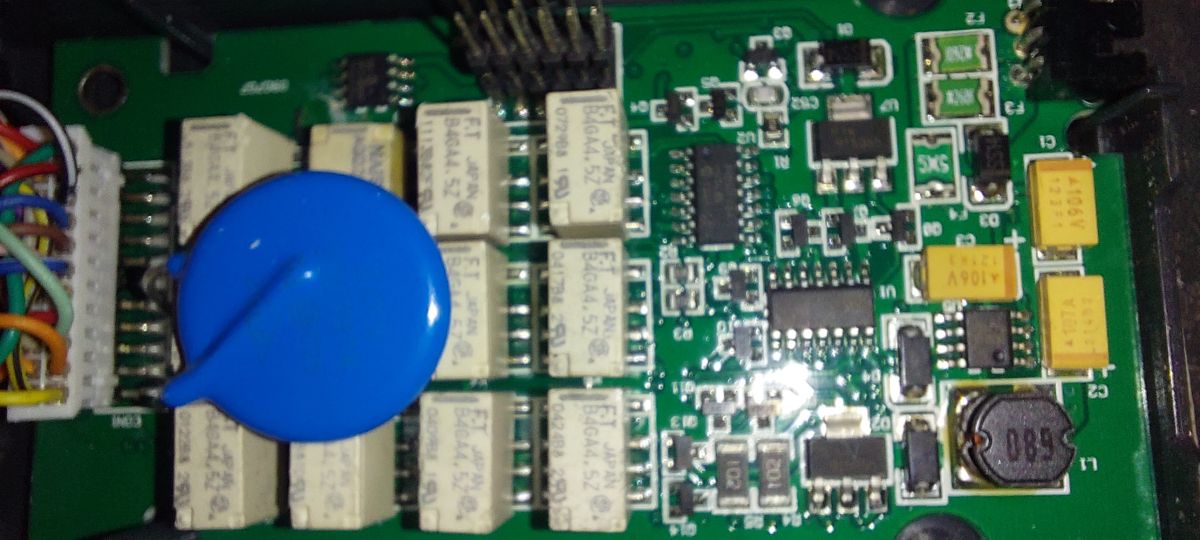

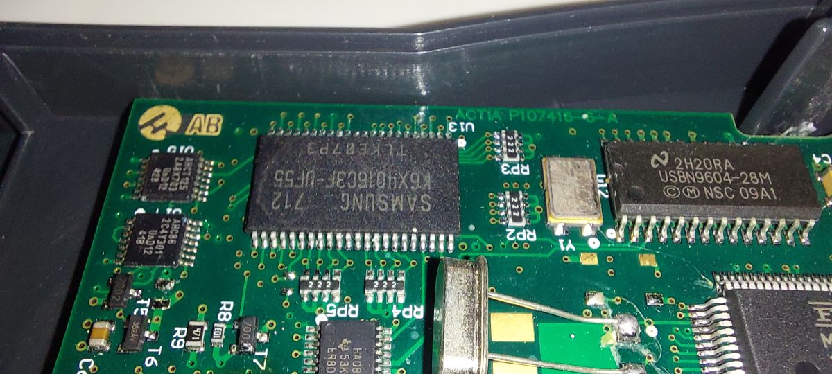

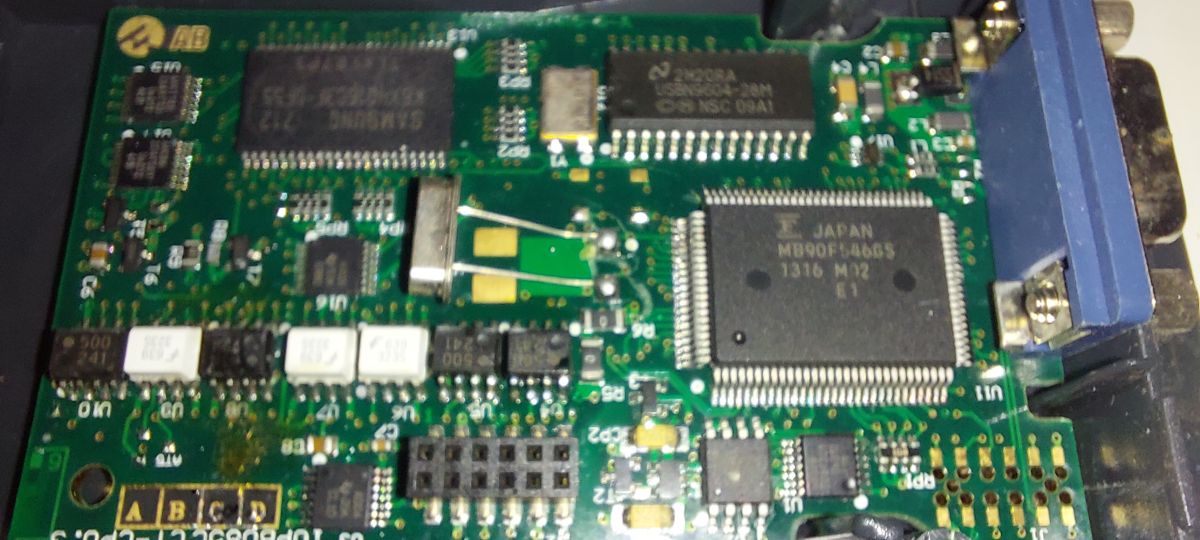

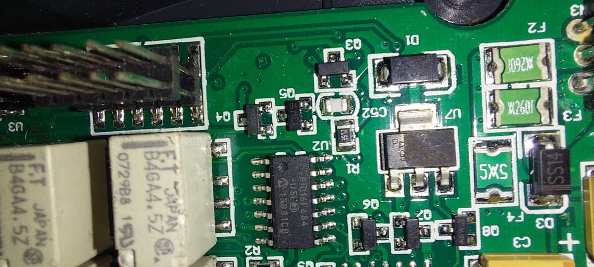

    Witam, kupiłem klona do francuzów, zainstalowałem Diagboxa 9.150 i tenże klon zwany chyba Lexią po prostu nie działa. Samochód go wykrywa, bo pstryka pod deską jakiś przekaźnik, podłączenie klona do Peugeot Planet powoduje wykrycie interfejsu i komunikację z autem z 2005 roku. Natomiast nowy Diagbox nie reaguje wcale na interfejs.
    Czy mamy tu magika, który byłby w stanie przyjrzeć się sprawie?
    Obecnie mam info, że nie podłączono VCI, a VCI Checker go również nie widzi. Ale jak pisałem na początku, stary Peugeot Planet widzi i komunikuje się ze starszym autem bez problemu. Czyli ogólnie interfejs działa, ale problem tkwi w oprogramowaniu.
    Zbliżenie na płytkę drukowaną z układami scalonymi, przekaźnikami i oznaczeniami elementów elektronicznych.
    Zbliżenie na płytkę drukowaną interfejsu diagnostycznego samochodu z widocznymi układami scalonymi, kondensatorami i rezystorami.
    Zbliżenie na fragment płytki drukowanej interfejsu diagnostycznego Lexia do samochodów PSA z widocznymi podzespołami elektronicznymi.
    Zbliżenie na fragment płytki drukowanej interfejsu diagnostycznego Lexia ze zidentyfikowanymi przekaźnikami i elementami SMD.
    Zbliżenie na płytkę drukowaną interfejsu diagnostycznego Lexia z widocznymi układami scalonymi i elementami elektronicznymi.
    Zbliżenie płytki PCB interfejsu diagnostycznego z widocznymi układami scalonymi Winbond i HAC86.
    Zbliżenie na płytkę drukowaną interfejsu diagnostycznego z widocznym układem scalonym MB90F546GS firmy Fujitsu.
    Zbliżenie na płytę główną interfejsu diagnostycznego Lexia z widocznymi układami scalonymi.
    Zbliżenie na płytkę drukowaną interfejsu diagnostycznego z widocznymi układami scalonymi, w tym układami Samsung i USBN9604-28M.
    Zbliżenie na płytkę drukowaną interfejsu diagnostycznego z widocznymi układami scalonymi i oznaczeniami producentów.
    Zbliżenie płytki drukowanej urządzenia diagnostycznego z widocznymi układami scalonymi i złączem DB15.
    Zbliżenie na płytkę drukowaną interfejsu diagnostycznego Lexia z widocznymi elementami elektronicznymi i przewodami.
    Rozłożony interfejs diagnostyczny samochodowy typu Lexia z widoczną elektroniką na dwóch częściach płytki PCB.

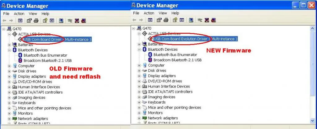

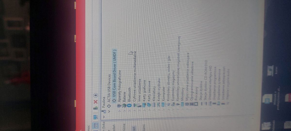

    Sprawdź w menedżerze urządzeń jak się "zgłasza":
    Dwa zrzuty ekranu z Menedżera urządzeń pokazujące różne sterowniki USB Com Board Driver i USB Com Board Evolution Driver.

    @sampler w laptopie nie mam nawet możliwości połączenia się z internetem za pomocą kabla a co dopiero mówić o cd... katastrofa. Zajmę się szukaniem sterowników...
    @artur.heise ani to, ani to. Po prostu widzo to jako urządzenie usb, zapomniałem dokładnie, ale nic z actia niezwiązane. Czyli sterowniki.

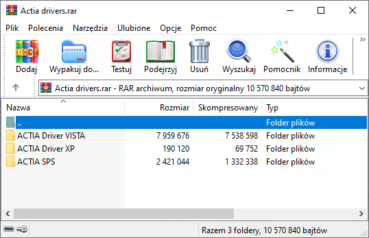

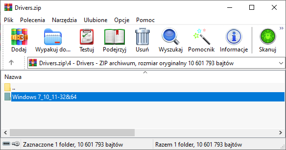

    Spróbuj go zmusić, żeby załadował sterowniki Actia.
    Okno programu WinRAR pokazujące archiwum Actia drivers.rar z trzema folderami sterowników.
    Okno programu do archiwizacji z otwartym plikiem Drivers.zip, zawierającym folder z nazwą Windows 7_10_11-32&64.
    • Drivers.zip (8.13 MB) Musisz być zalogowany, aby pobrać ten załącznik.
    • Actia drivers.rar (8.53 MB) Musisz być zalogowany, aby pobrać ten załącznik.

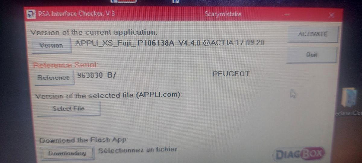

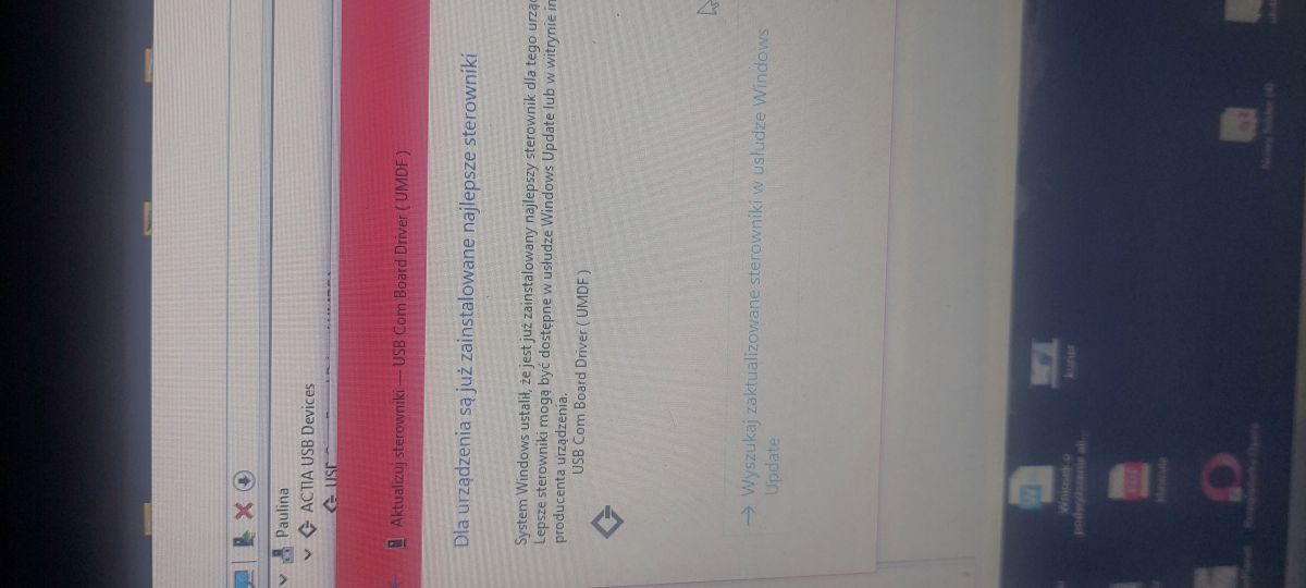

    Jest to co na obrazku a vci checker i tak nic nie widzi.
    Próbowałem załadować sterowniki, udało się i przy jakiejkolwiek próbie aktualizacji z internetu mam komunikat, że są najnowsze.
    @artur.heise dziękuję za załączniki.
    Diagbox 9.150 nie wykrywa interfejsu Lexia/klona, ale na xp go widzi.
