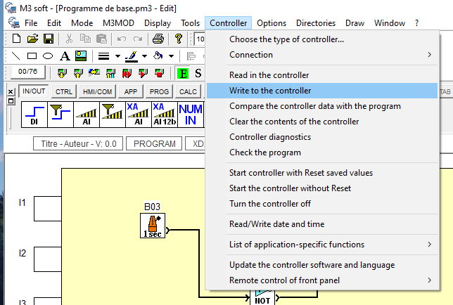

    Nie masz tak?
    Menu Controller z opcją Write to the controller zaznaczoną w programie M3 soft
    Jeśli nie, to
    E - edit
    S - PC simulation
    M - monitoring (wgrywa i debuguje, więc też możesz tak wgrać)

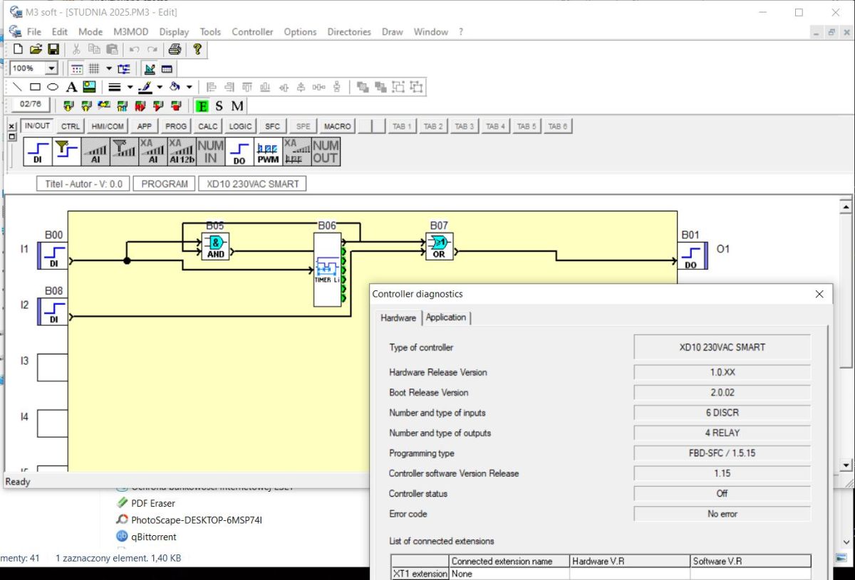

    Mam tak jak na fotce.Wyciągnałem wsad ze starego sterownika -działającego i chciałem go wgrać-napięcie podłączone-sterownik nowy.Włąsnie nie mogłem zmienic na M -tylko E i S.Na tym wsadzie z pierwszej fotki działa juz 20 lat....

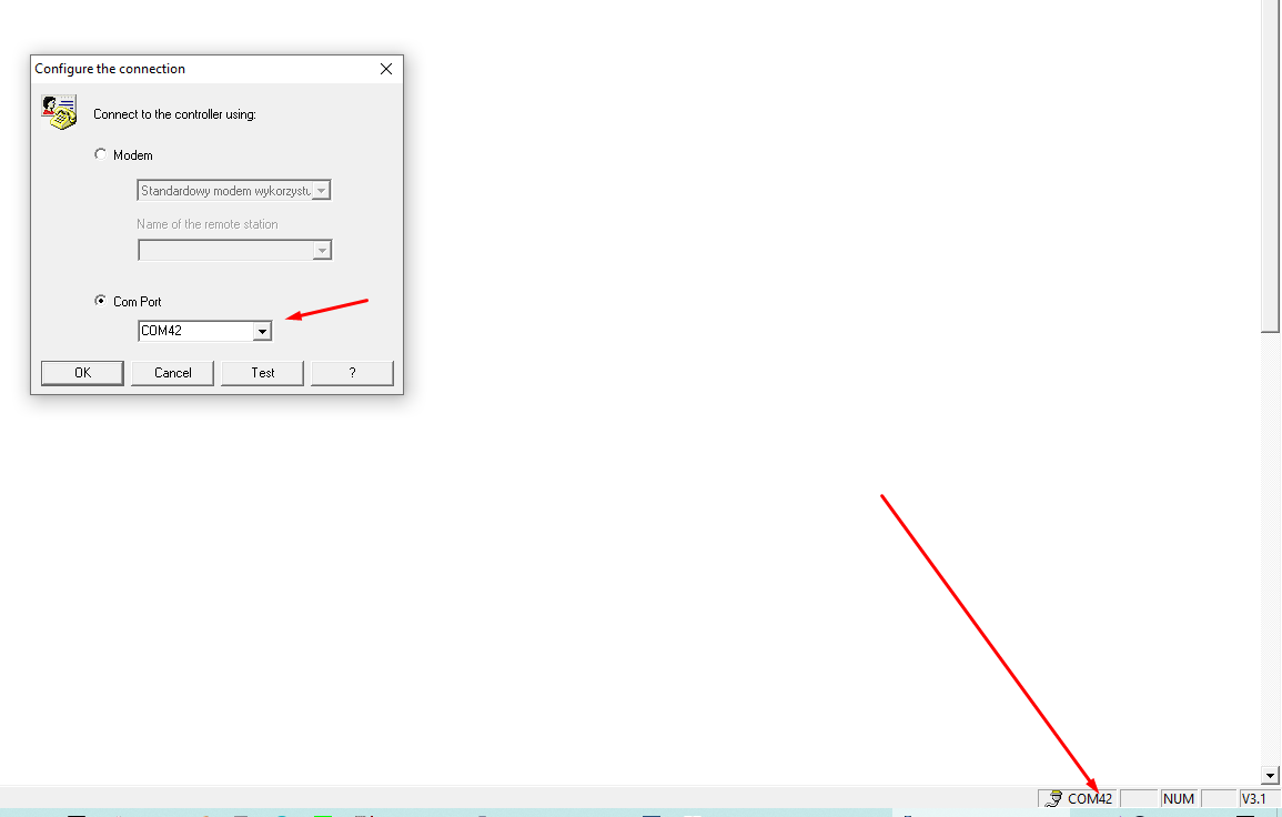

    W trybie E możesz normalnie wgrać kod do sterownika, klikając "Write to controller". Jeśli nie działa, to pytanie, czy masz dobrze ustawiony port COM?
    Menu „Controller” z opcją „Connection” i podmenu „Configure…” wybranym.
    Okno konfiguracji połączenia z ustawionym portem COM42 i wskaźnikiem statusu COM w prawym dolnym rogu

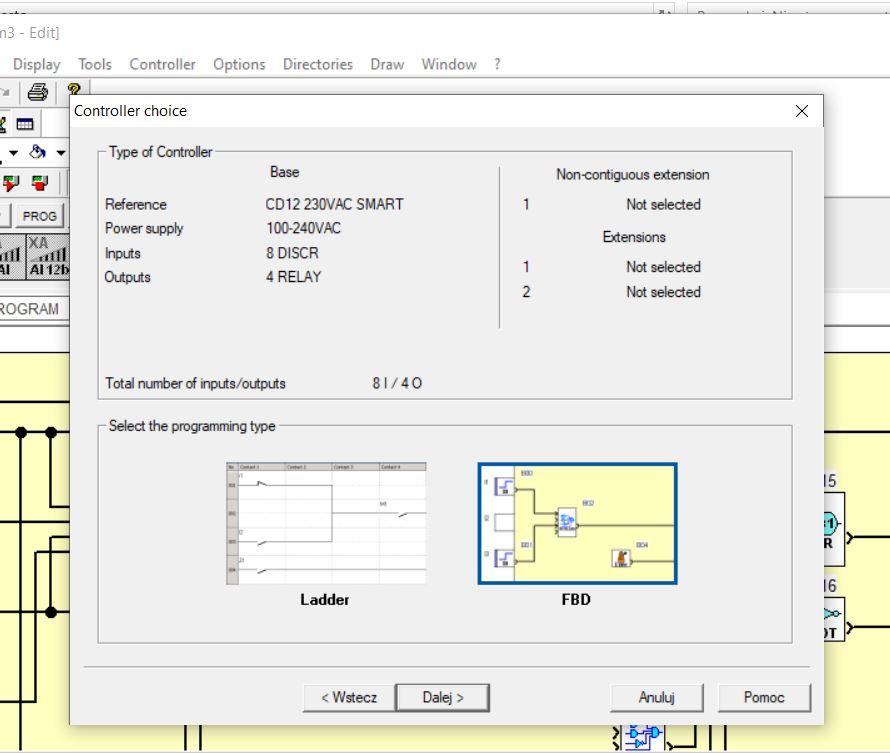

    Dzięki -chodziło mi o tę komendę.Port ustawiony dobrze ,bo scignąłem wsad ze starego sterownika.
    Ps.Czy sterownik musi byc podłączony do żródła prądu aby wgrać wsad ?Nie wystarczy napięcie z programu ?

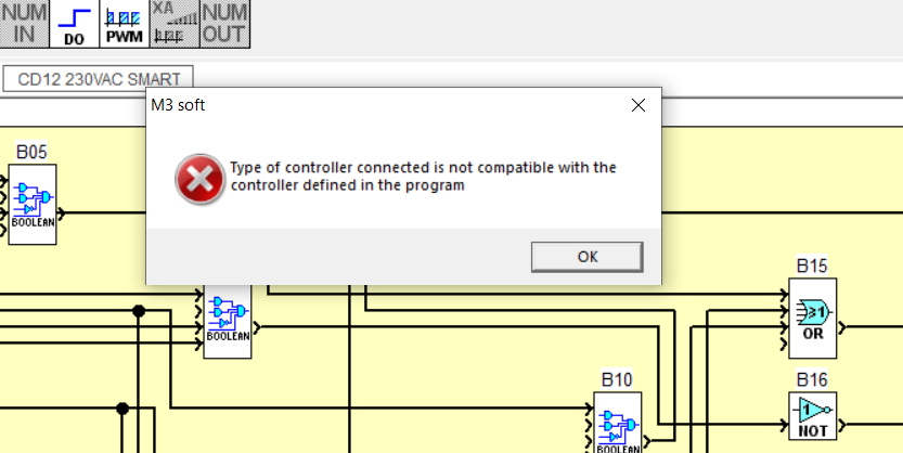

    Chyba nie ten program mam.Moj sterownik to XD 10 -nie mam go w spisie softu M3 soft. 230V
    Komunikat błędu w M3 soft: niekompatybilny typ sterownika
    Tu go widzi.
    Okno wyboru sterownika CD12 230VAC SMART z pokazanymi szczegółami wejść, wyjść i trybu programowania

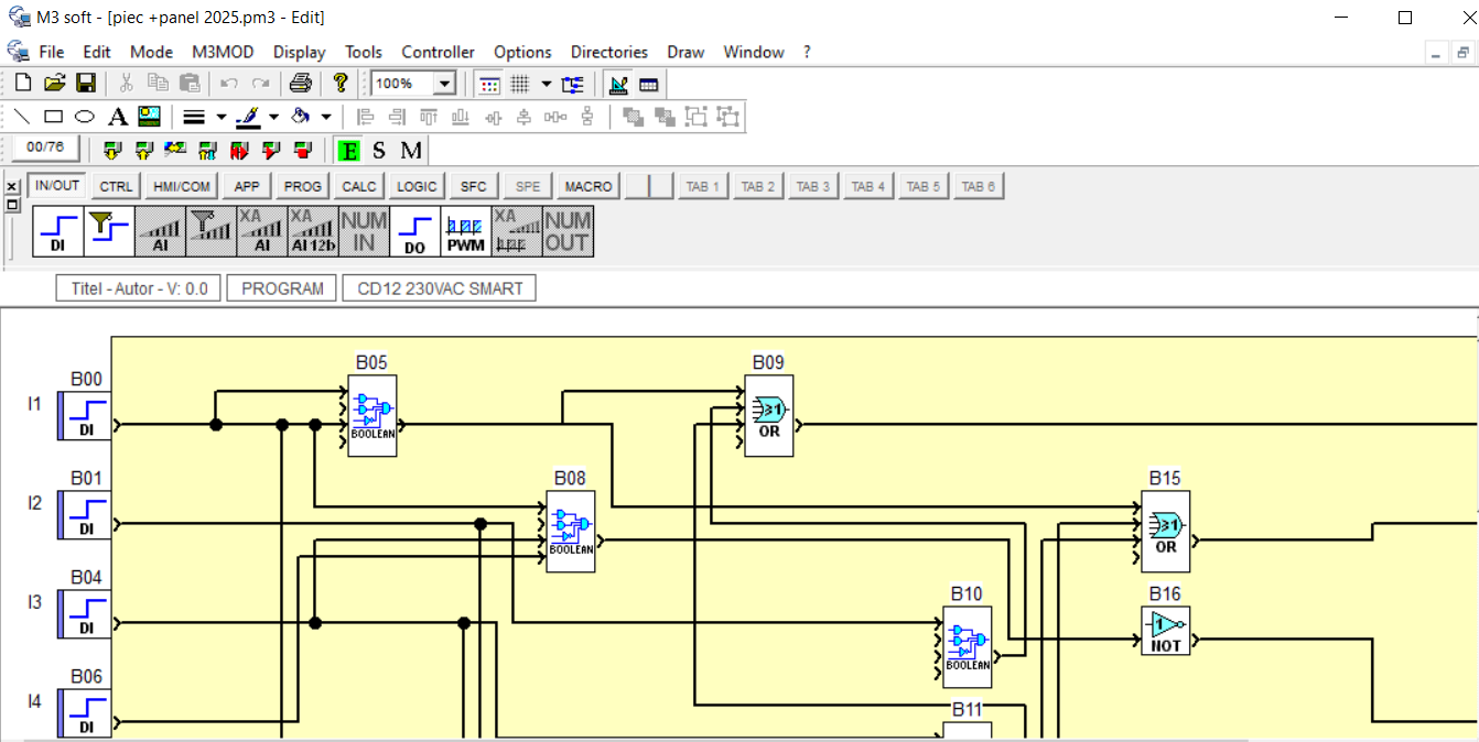

    Wsad wyciągniety ze starego sterownika to CD 12 a chciałem wgrać XD 10.To moze być mój problem?
    Inny wsad został wgrany
    Zrzut ekranu programu M3 soft z otwartym projektem dla sterownika XD10 230VAC SMART

    Nie wiem czy sie dobrze zrozumieliśmy.Mam dwa sterowniki ,które działają od lat.Jeden to CD 12 a drugi chyba XD 10 .Softem M 3 ,,wyciągnęłem" dwa wsady studnia i piec.Jeden -strudnia- wgrywa mi sie bez problemu do XD 10 a ten z CD12 -piec- nie chce sie wgrać do nowego XD 10-.Czy aby wgrać wsad -piec_ musze dokupic sterownik CD 12? .
    PS.NIe wybrałem własciwego sterownika na początku programu -XD 10.
    NIe użyłem klawisza ,,wstecz" i wyboru własciwego sterownika.
