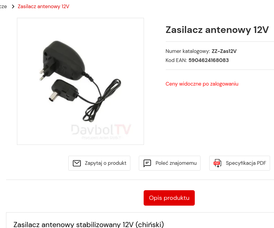

    Pokaz oryginalny zasilacz i ten nowy.
  • #3 21654569
    Wabi80
    Poziom 8  
    Posty: 71
    Ocena: 5

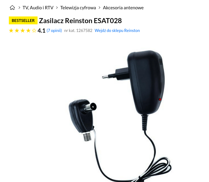

    Oto zasilacze. Chiński jest starym a Reinston ESAT028 jest nowym.
    Zasilacz antenowy Reinston ESAT028 z wtyczką sieciową i końcówką F
    Czarny zasilacz antenowy 12V z wtyczką sieciową i przewodem zakończonym gniazdem.

    Teraz pytanie czy popsuł się zasilacz i nie dawał napięcia czy separator, możliwe że separator jest dobrany do anteny i dla tego masz problem.
    Wyglądają jak by oba były transformatorowe, myślałem jeszcze że nowy jest impulsowy co mogło by być właśnie winowajcą.

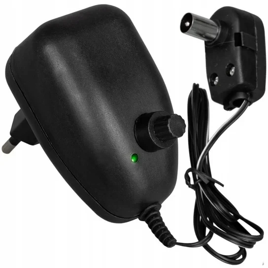

    Dać zasilacz z regulacją.
