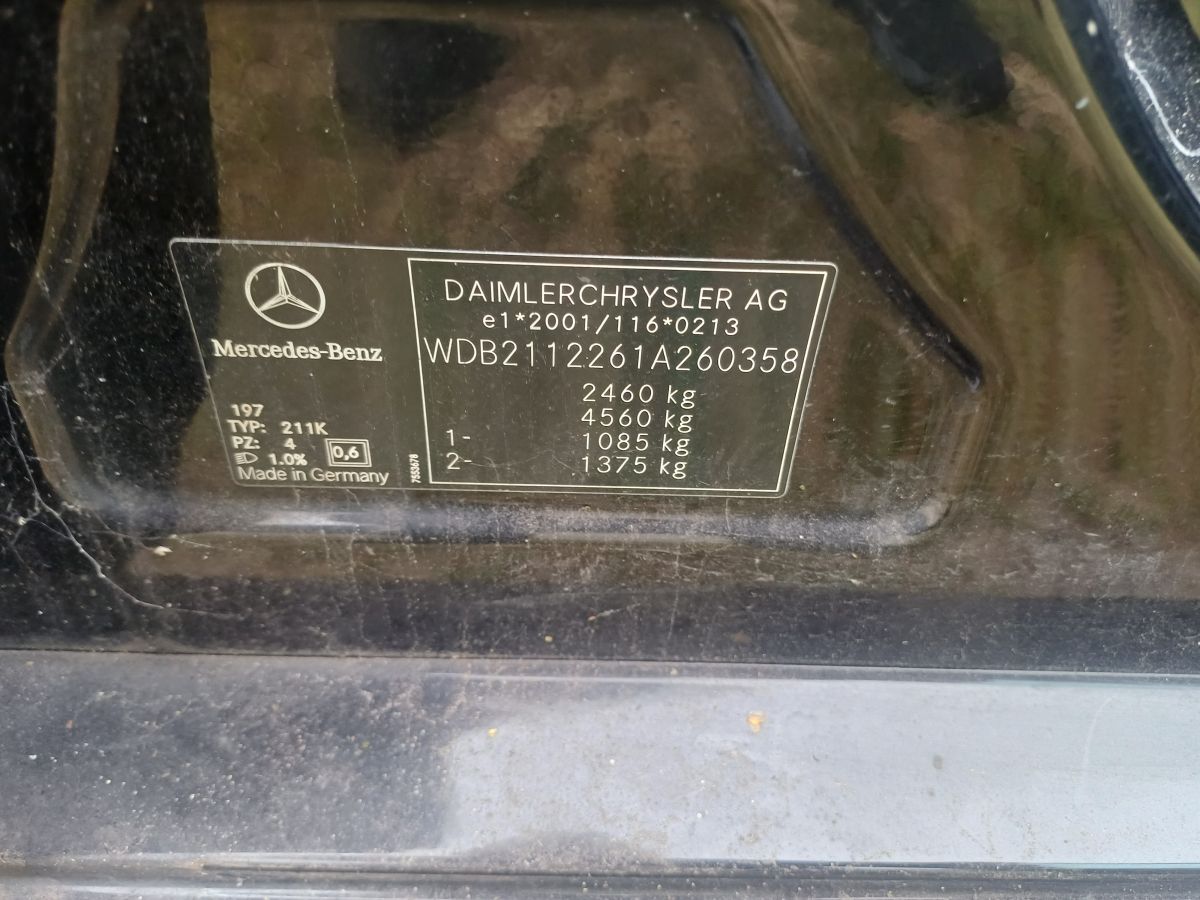

  • #6 21657441
    LeszekWojciech
    Poziom 6  
    Posty: 23
    Tabliczka znamionowa Mercedes-Benz z numerem VIN i danymi technicznymi pojazdu
    #7 21657816
    Gerri
    Spec od Mercedesów
    Posty: 5665
    Pomógł: 854
    Ocena: 3607
    LeszekWojciech napisał:
    WDB211226 1A 260358
    211 540 27 45
    211 540 38 45
    211 540 42 45
    211 540 69 45
    211 540 87 45
    Jak widzisz "13tka" została wycofana, a 69 może być.
