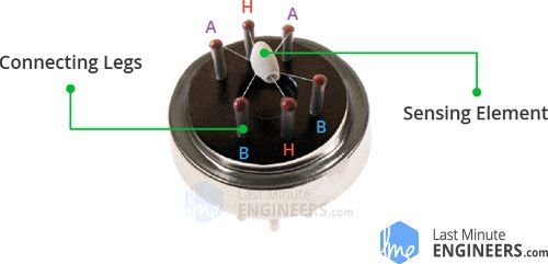

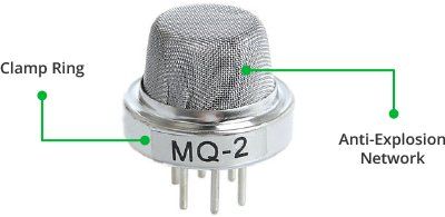

    Na stronie pewnego sklepu piszą, że czujnik propan-butan na baterie to zły pomysł bo detektor mocno się nagrzewa i grozi wybuchem. Dla mnie to dziwna informacja bo zdaje się, że zasilanie zewnętrzne nie zniweluje tego problemu. Wypełniłem więc z formularz kontaktowy ale nie odpowiedzieli (7 dni), co uznaję za brak wiedzy i chciałbym tutaj zapytać:
    - czy to jakiś znany problem z detektoami LPG?
    - czy podobnie jest z detekcją gazu ziemnego czyli tego, co mamy w kuchenkach gazowych?

    Istnieje co prawda koncept czujnika par i gazów palnych oparty na zasadzie katalitycznego utleniania - element grzejny pokryty warstwą zawierającą katalizator w obecności w/w mediów zwiększa swą temperaturę, pomiar realizowany jest termoparą lub przez pomiar rezystancji elementu grzejnego. Ale po pierwsze zwiększenie temperatury nie jest aż tak duże by wywołać zapłon mieszaniny palnej, po drugie taki czujnik jest dość energochłonny i trudno sobie wyobrazić użycie go w bateryjnie zasilanym detektorze z ciągłym pomiarem.

    Jest sporo czujników gazów w tym palnych z użyciem warstwy SnO.
    Czujnik gazu z oznaczonymi pinami A, B i H oraz elementem pomiarowym
    Dla poprawy stabilności i czułości tlenek jest podgrzewany grzejnikiem platynowym do temperatury w zakresie ok. 200-600°C w zależności od przeznaczenia.
    Niepalność/niewybuchowość zapewnia szczelna obudowa z okienkiem zasłoniętym gęstą siatką np. z drutu kwasoodpornego przewiewną dla badanego gazu.
    Taka siatka odpowiednio gęsta i z odpowiednio grubego drutu nie pozwala na przenikanie płomienia.
    Czujnik gazu MQ-2 z metalową siatką przeciwwybuchową na górze i oznaczeniami elementów
