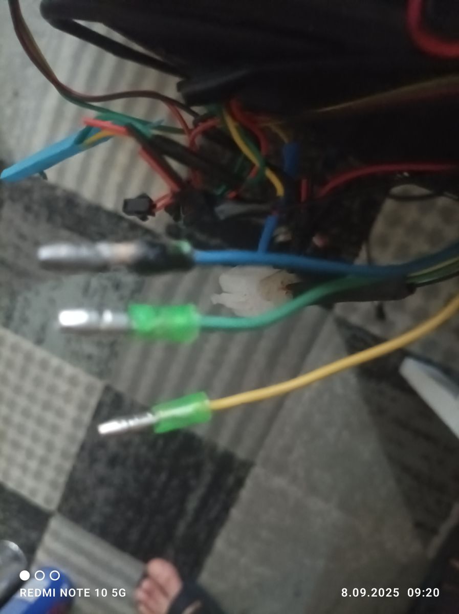

    Witam, przepalony kabel silnika w hulajnodze Kugoo M4. Czy ktoś miał podobny problem? Kabel, jak widać na zdjęciu, tylko jeden przepalony, ale działa. Co z tym należy zrobić, wymienić cały?
    Przypalona izolacja niebieskiego grubego przewodu fazowego w hulajnodze Kugoo M4
    AI: Który dokładnie przewód jest przepalony – fazowy (gruby), czujnikowy (cienki), czy może zasilający?
    Gruby fazowy, niebieski
    AI: Jak wygląda uszkodzenie – czy przewód jest tylko lekko przypalony, czy izolacja jest stopiona/przerwany przewód?
    Przypalona izolacja

    😄 no faktycznie. Kupimy i zrobimy

    Raczej przypalony/przegrzany. Nowy konektor i upewnienie się czy połączenie jest solidne, bo przypalenie wynika ze słabego styku.
