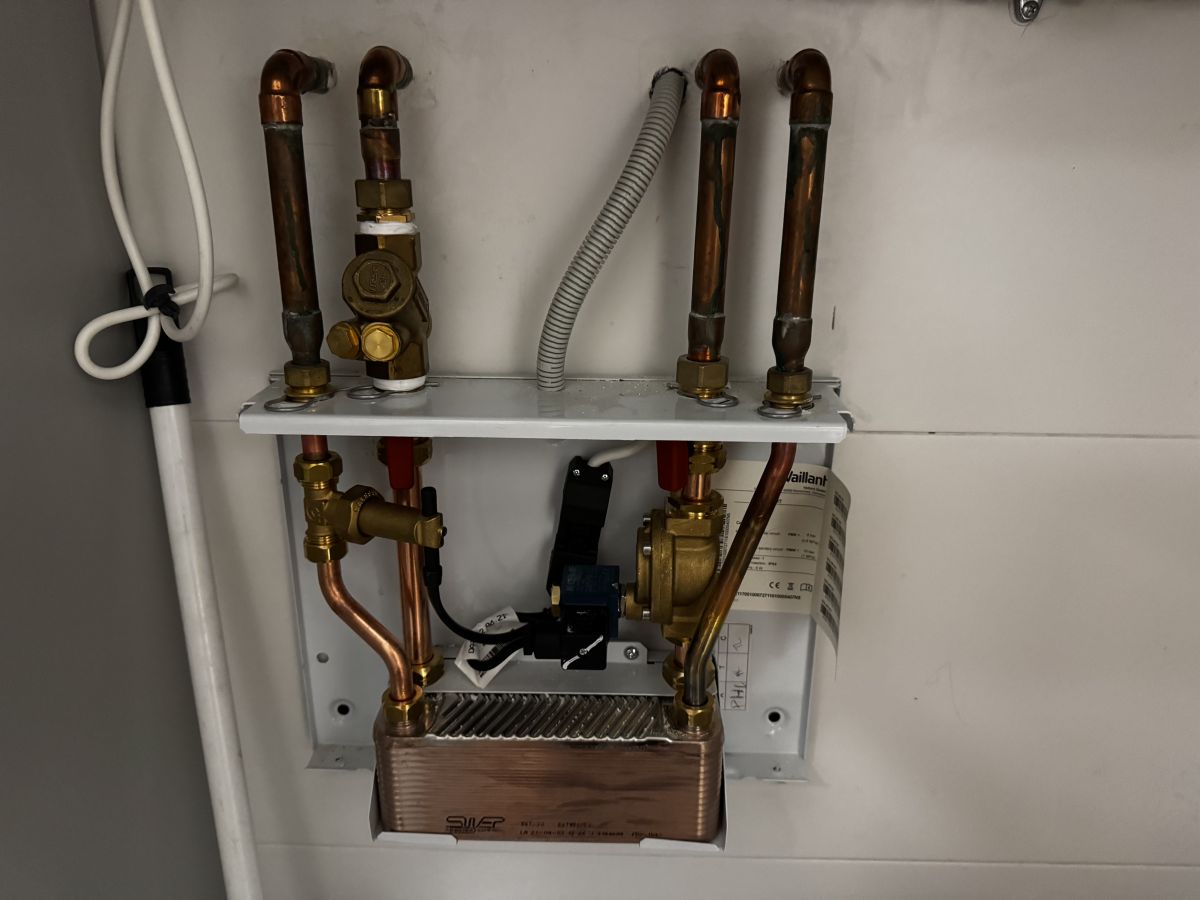

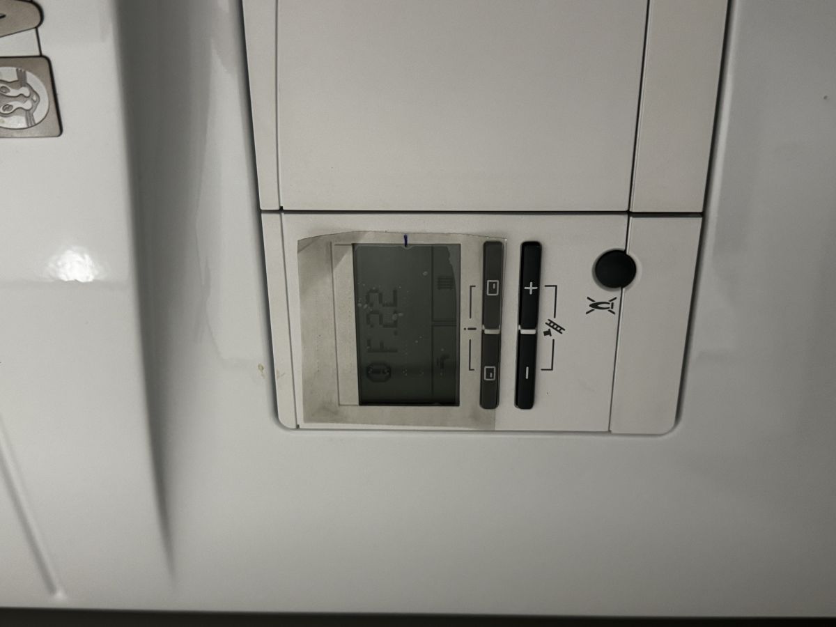

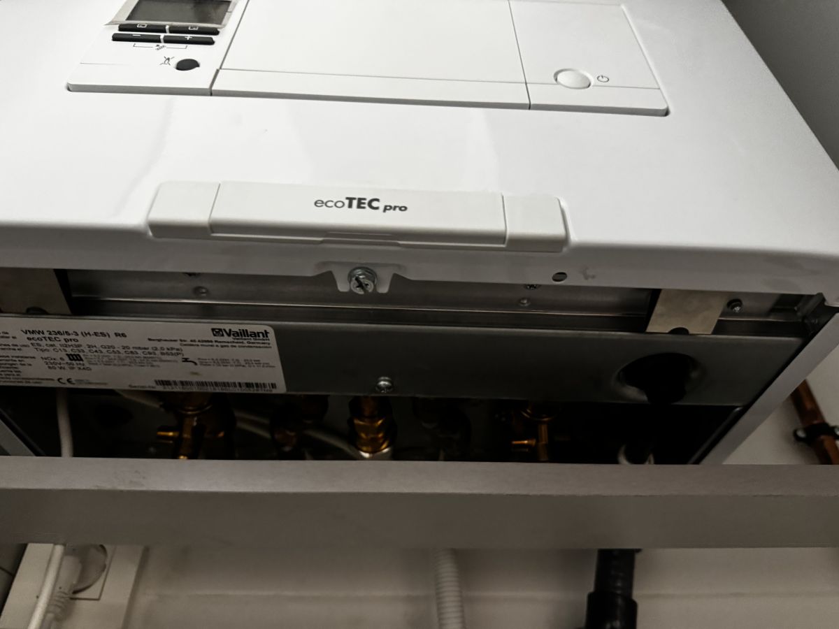

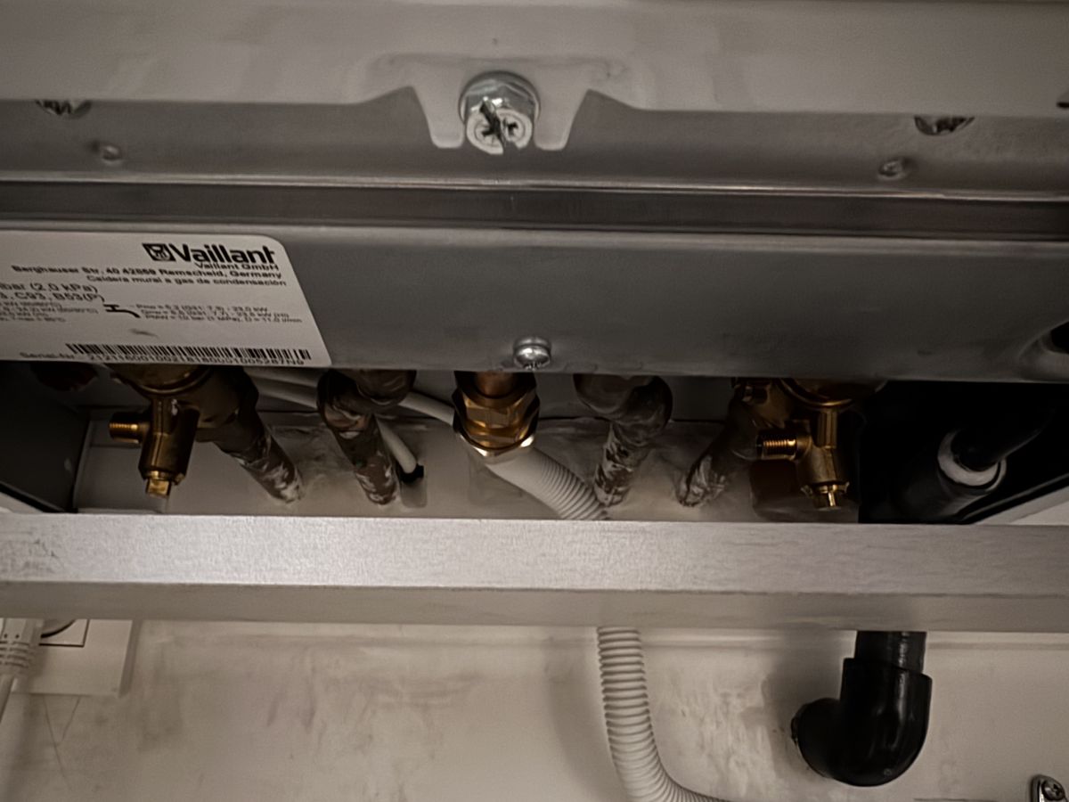

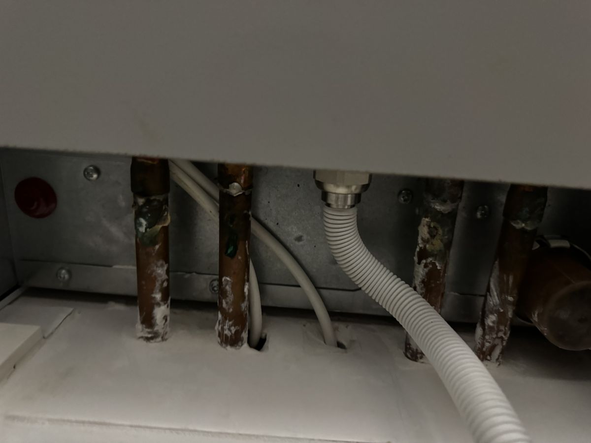

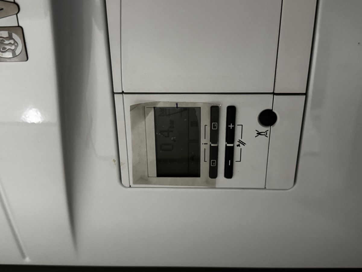

    Mam problem z brakiem ciepłej wody w bojlerze Vaillant. Przeszukałem forum i inne źródła i dowiedziałem się, że błąd F.22 oznacza za niskie ciśnienie (obecnie mam 0,4 bar). Wyczytałem, że muszę uzupełnić wodę przy użyciu zaworu, ale nie mogę go zidentyfikować. Przesyłam zdjęcia. Ktoś pomoże? Będę wdzięczny. Pozdrawiam
    Panel sterowania kotła Vaillant z wyświetlonym błędem F.22 na ekranie LCD
    Panel sterowania piecyka Vaillant z wyświetlaczem pokazującym ciśnienie 0,4 bara
    Dolna część bojlera Vaillant z widocznymi rurami i zaworami mosiężnymi
    Dolna część bojlera z rurami miedzianymi i elastycznym białym wężem
    Panel przedni kotła Vaillant ecoTEC pro z częściowo widocznymi przyłączami hydraulicznymi
    Widok rurociągów i zaworów pod kotłem Vaillant z układem miedzianych rur

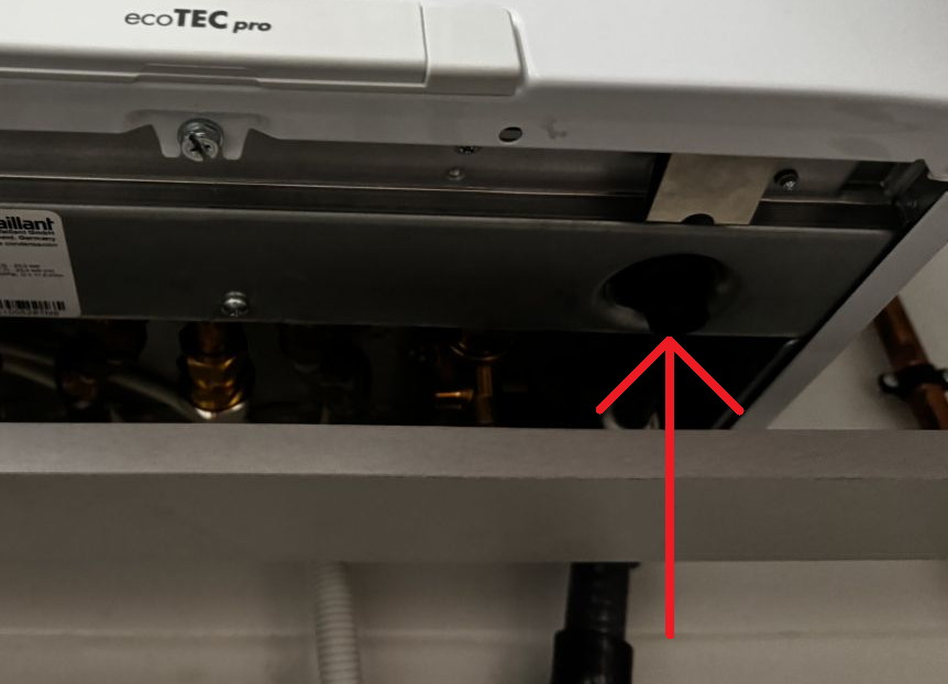

    Czarne pokrętło pod kotłem Vaillant ecoTEC pro z czerwonym wskaźnikiem
    A to czarne pod kotłem to nie jest pokrętło zaworu dopuszczającego wodę do kotła i do CO?

    Myślałem, że to nie zawór. Pomogło. Bardzo Ci dziękuję 🙂

    Wskazany Czarny element to szukany zawór
