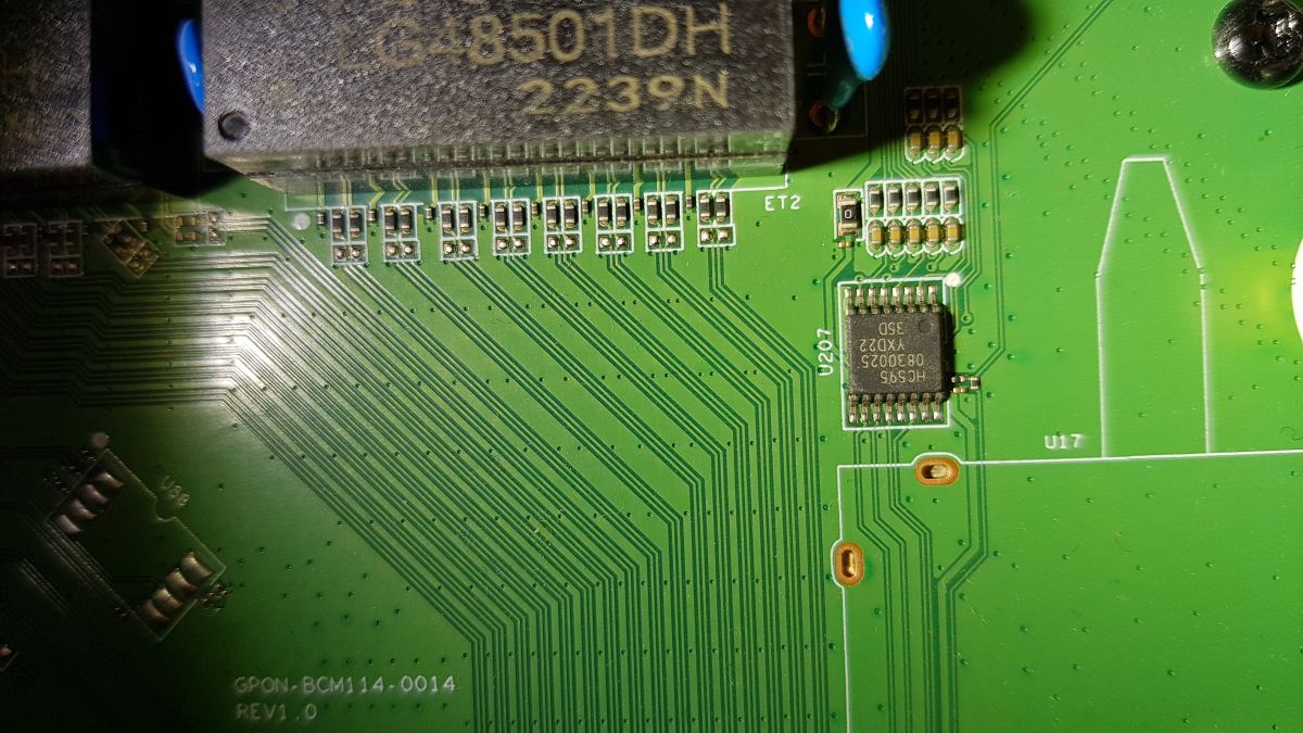

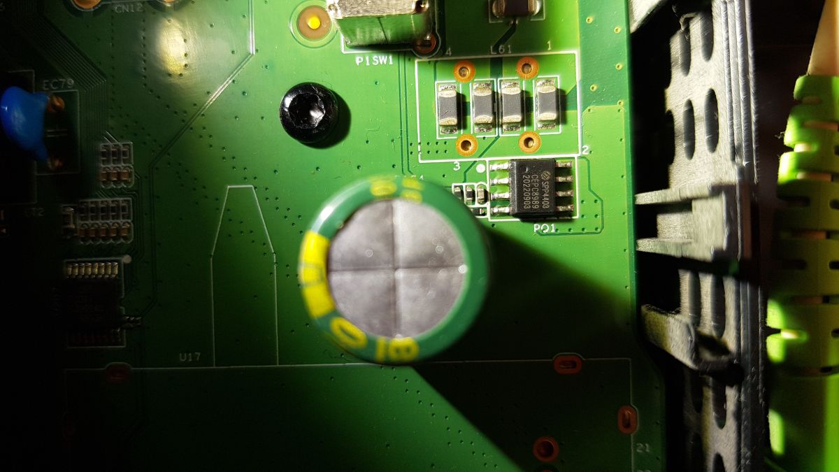

    Zbliżenie na płytkę PCB z kondensatorem, MOSFET-em SPP4403 i elementami SMD.Witam. Chcę podłączyć router Funbox 6 do zasilacza buforowego, a wiadomo, napięcia są trochę wyższe w takim, więc 12 V a 13,8 V. Niby powinno działać, lecz wolę być pewny. Otworzyłem więc router, który nie ma żadnych plomb, aby zobaczyć, co steruje napięciem. Według mnie MOSFET SPP4403. Więc jaki zakres napięć on obsługuje? Czytałem kartę katalogową, lecz nie rozumiem. Proszę o pomoc.
    Zbliżenie na płytę PCB routera z widocznym układem HG595 i ścieżkami sygnałowymi

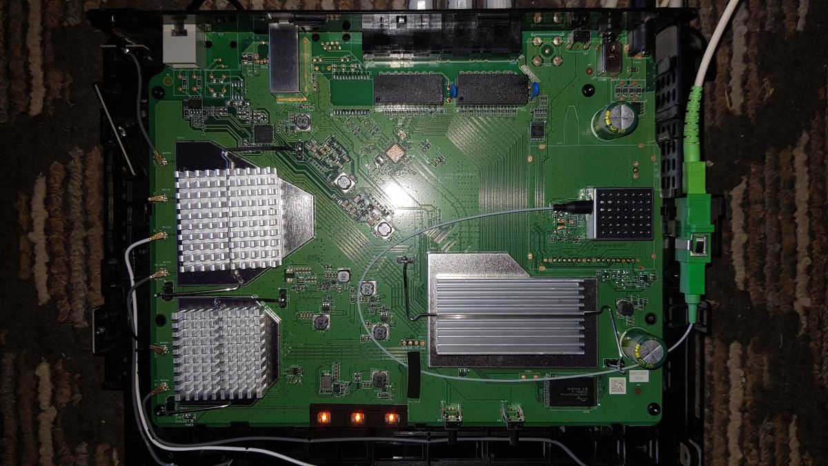

    A co odpowiada za regulację napięcia w Funboxie?
    Wnętrze obudowy funboxa z widoczną płytą główną i elementami chłodzenia

    Szanowni koledzy, bardzo dziękuję za dotychczasowe informacje. Proszę jeszcze o wypowiedź kogoś, kto siedzi w elektronice — mógłby kuknąć na fotki płyty z funboxa oraz podzespołów i określić, czy jest tam stabilizator napięcia, a jeśli tak, to czy znosi napięcie wejściowe do np. 20 V? Oryginalny zasilacz podaje 12,4 V.

    Na które odpowiedzieć nie można mając tak słabej jakości zdjęcia.

    kardinale napisał:
    czy jest tam element, który steruje napięciem i jaki ma maksymalny zakres napięcia wejściowego.
    Jest, na oko jest ich około dziesięciu, wszystkie to stabilizatory impulsowe. Elektronika cyfrowa zasilana jest niższymi napięciami 5V 3,3V 2,5V 1,8V ... więc wymaga takich układów
    Elementy zasilane bezpośrednio z 12V są bardzo rzadko spotykane w tej grupie sprzętów, jeśli już to są to jakieś układy analogowe. Ale szczerze, nie mam pojęcia czy w Funboxie jest cokolwiek co by wymagało 12V.
    Tu typowy przykład stabilizatora impulsowego, cewka, zestaw kondensatorów i scalak blisko siebie:
    Układ stabilizatora impulsowego z cewką, kondensatorami i scalakiem na płytce PCB
    Mógł byś zidentyfikować scalak i znaleźć jego parametry, ale zapas na pewno jest.

    A nie luknij? Język się rozwinął o 350 stopni? SPP4403 to P-MOS o napięciu Uds 20 V. Ten wytrzyma 13,8 V. Może się jednak przegrzać i tu się robią schody, bo trzeba policzyć moc strat w tranzystorze, czyli zobaczyć jak jest włączony w układ i jaką pełni rolę.
    Nie widać żadnych elementów aktywnych w pobliżu, albo są po drugiej stronie albo ten tranzystor załącza zasilanie.
