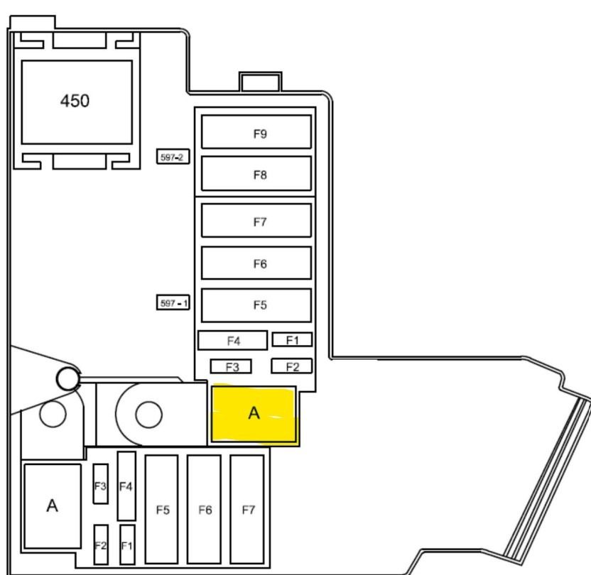

    Scenic 4, 2020 r., 1.7 dCi, skrzynia EDC DW6.
    Po wrzuceniu wstecznego brak świateł cofania. Tylne czujniki parkowania nie działają. Automatyczna wycieraczka tylna nie uruchamia się. Komputer nie wykrywa błędów. Bezpiecznik w skrzynce OK.
    Pytanie amatora: czy w skrzyniach automatycznych EDC DW6 występuje czujnik biegu wstecznego? Jeżeli tak, to proszę o wskazanie, w którym miejscu i jak go wymienić.

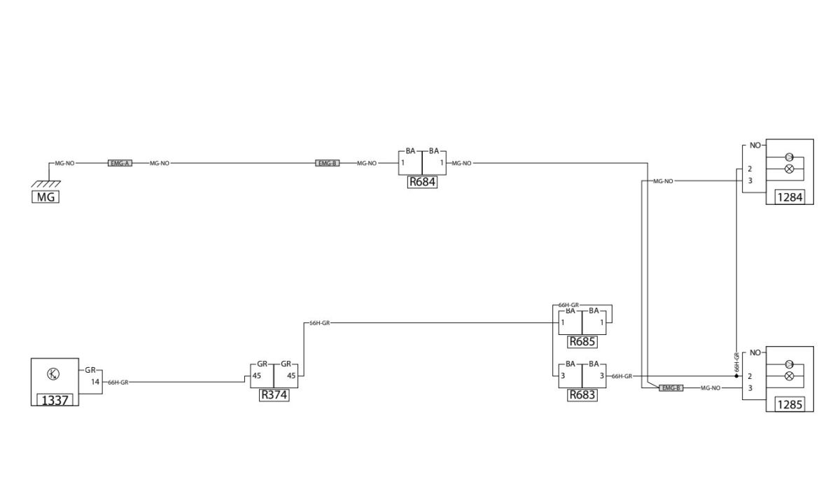

    Skrzynia automatyczna DW6 nie posiada fizycznego czujnika biegu wstecznego. Informacja pochodzi z kalkulatora skrzyni.
    Winny okazał się przekaźnik. Podmiana z innym samochodem potwierdziła jego defekt.
    Część oryginalna o numerach OEM 8200 900 820 / V23074-A1201-X93. Część niedostępna od ręki. Na portalach aukcyjnych głównie używki.
    Znalazłem zamiennik Mahle MR5 (MAHLE 72473948, MAHLE MRS/12-20), cena ok. 20 PLN.
    Zamawiam, podmienię i sprawdzę, czy działa.
    Schemat skrzynki bezpieczników z zaznaczonym przekaźnikiem A na żółto
    Schemat elektryczny przekaźników R684, R685 i połączeń z elementami 1284 i 1285
