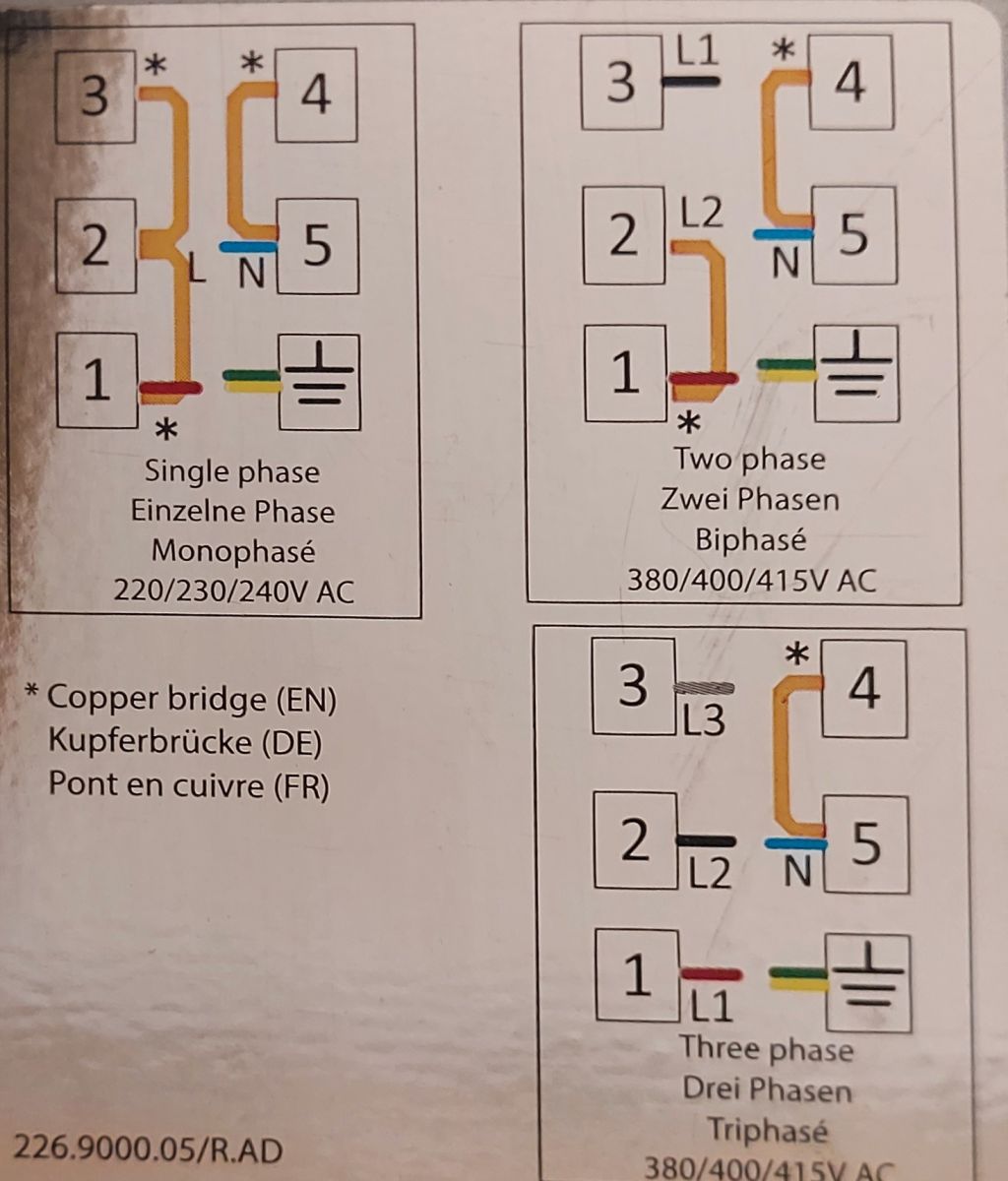

    Jest kuchenka wolnostojąca z piekarnikiem i ma 3 możliwości podłączenia:
    1. Faza do L1 + mostek do L2 + mostek do L3.
    2. Faza do L1, druga faza do L2 + mostek do L3.
    3. Faza do L1, faza do L2 , faza do L3. - odpada bo nie mam 3 faz skąd wziąć.
    Teraz mam wariant nr 1. czyli mam pociągnięty kabel 3 żyłowy do kuchenki a w skrzynce mam osobny na ten cel bezpiecznik 16A.
    Sposób 2 mnie interesuje, tzn. chciałbym dołożyć jedną fazę ale zastanawiam się czy można wziąć ją z gniazdka, które jest blisko kuchenki, po prostu 1 żyłę pociągnąć, i wpiąć do L2. To gniazdko jest na innym bezpieczniku 16A.
    Czy to jest ok? Kuchenka miałaby chyba większą wydajność chyba?
    A tak w ogóle, to czy jest doprowadzone zasilanie trójfazowe do rozdzielnicy? Pytam, bo ludzie mają różny tok myślenia i czasem stosują własną nomenklaturę, ponieważ w gniazdku obok wcale nie musi być inna faza, a tylko inny obwód na tej samej fazie. Niezależnie od tego warto doprowadzić osobny obwód do kuchenki, żeby móc w pełni z niej korzystać i jeżeli jest zasilanie trójfazowe, to wystarczy 5x2,5 mm² oraz zabezpieczenie 3P B16, a jeżeli jednak tylko jednofazowe, to sprawa się nieco komplikuje, bo przy obecnym przekroju 2,5 mm² jak wyżej napisano maksymalna bezpieczna wartość zabezpieczenia, to 20A, a przy większym przekroju np. 4 mm², to 25A. Tylko zwiększenie wartości zabezpieczeń i/lub przekroju może okazać się daremne, bo ograniczeniem jest zabezpieczenie przedlicznikowe, które zazwyczaj dla zasilania jednofazowego nie przekracza 25A, a często mniej i do tego dochodzą inne obciążenia w domu oprócz kuchenki. Jeżeli obecne zabezpieczenie B16 nie rozłącza zasilania kuchenki, to znaczy, że użytkowana jest umiarkowanie, czyli wszystkie pola grzejne i piekarnik nie są używane jednocześnie z pelną mocą. Od zwiększenia zabezpieczeń i przekroju przewodów nie zwiększy się moc kuchenki, a jedynie będzie dostępna większa moc do dyspozycji na tym obwodzie.

    Można i wykonuje się takie przeróbki, ale musisz poczytać wszystko to co napisali poprzednicy, a ja powtórzę co nieco bo to jest bardzo ważne.
    Po Pierwsze. Wrzucasz 2 obwody pod jeden 3-fazowy ES, jeżeli to 2,5mm² to nie większy niż B16. Dla potwierdzenia najlepiej pomierzyć IPZ.
    Po Drugie. Czy to naprawdę dwie różne fazy ?
    Po Trzecie. Podwójna N-ka. Bo indukcje zazwyczaj zasilane są dwiema fazami, ale z różnymi Nkami. Więc 2 obwody z tych dwóch przewodów w jedną różnicówkę 3-fazową i Esa 3-fazowego.
    Pytanie, czy rozdzielnica nie za mała ?

    Mam na pewno tylko prąd 1 fazowy, w kuchni mam 2 obwody, jeden tylko do tej kuchenki podłączony do osobnego bezpiecznika B16, a w gniazdku obok kuchenki mam drugi obwód podłączony z innym bezpiecznikiem B16. Przekrój wszystkich przewodów mam 3x2,5 mm². Zabezpieczenie przedlicznikowe B25. Rozdzielnica jest w środku mieszkania i jest raczej za mała aby dokładać różnicówkę i potrójny es. To małe mieszkanie w bloku. Głównym odbiornikiem prądu jest ta kuchenka, a potem czajnik elektryczny, żelazko, pralka. To jest kuchenka z 4 polami grzejnym ceramicznymi (nie indukcja) na zwykłe grzałki i piekarnikiem. Możliwe schematy podłączenia, naklejka na obudowie, są takie:
    Schematy podłączenia kuchenki elektrycznej: jednofazowe, dwufazowe i trójfazowe
    Dlaczego w każdym z możliwych podłączeń jest zmostkowany N? A co by było, gdyby zdjąć mostek z N1 i N2 i wpiąć się z gniazdka powiedzmy kablem do L1 i N1, a następnie drugim kablem (tym przeznaczonym dla kuchenki) do L2 + mostek do L3 i do N2, oczywiście przewód ochronny do PE. Czy tak jest to dopuszczalne?
    A więc możesz podłączyć kuchenkę tylko w jeden sposób:
    Czyli tak, jak już masz podłączone.
