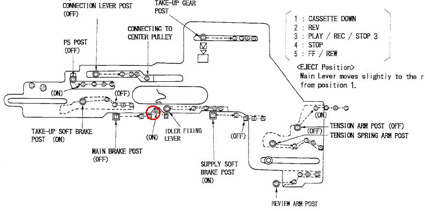

    dodano:
    zlokalizowalem gdzie sie zacina ... w miejscu zaznaczonym na czerwono..
    jak przewijam to raz przechodzi przez to wciecie raz nie ... a jak przejdzie to najczesciej wracajac staje :(

    #7 2102704
    Jerzy.R
    Posty: 70
    Pomógł: 4
    Ocena: 5
    ale jak wejdzie to odrazu tasma jest zazucana na glowice i startuje (nie wiem czy tak powinno byc) ale to jeszcze nic."
    Powyższe wynika prawdopodobnie z uszkodzenia czujnika wyłamanego ząbka kasety.
    Propo silnika, wyjmij go z plastikowego uchwytu zsuń ślimak, teraz znajdziesz uszkodzony element na osi silnika. Nie widać go bo jest schowany w ślimaku.
  • #8 2103529
    m_arti21
    Posty: 80
    Ocena: 17
    Dzieki wielkie za fachowa pomoc :) wszystko dziala :D
