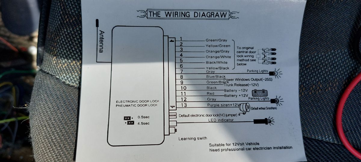

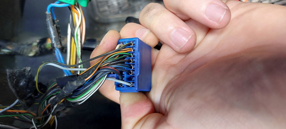

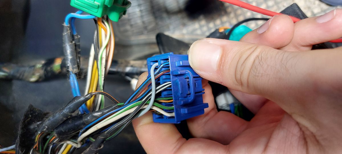

    Jak podłaczyc uniwersalny centralny zamek z pilotem do ford transit connect 2007rok. Wyczytałem, że wpinam w niebieską kostkę od modulu zamka. Kostke zlokalizowalem ale jak to wszystko spiac
    Instrukcja z opisem funkcji i schematem instalacji centralnego zamka na pilota
    Schemat okablowania modułu centralnego zamka z oznaczeniami kolorów przewodów
    Niebieska kostka elektryczna z wieloma kolorowymi przewodami w ręce osoby.
    Zbliżenie na niebieską kostkę elektryczną z wieloma kolorowymi przewodami.

    Moduł ma wtyczkę?
  • #3 21658138
    paskol
    Posty: 64
    Ocena: 2
    Tak ma wtyczke a od niej przewody do podpiecia we wiazke. Tak jak na zdjeciach

    Gdzie biegną te dodatkowe przewody które widać że już ktoś coś podłączał ? Może już jest sterownik zamka tylko brak pilotów.
  • #5 21686318
    paskol
    Posty: 64
    Ocena: 2
    Ktore dodatkowe przewody?
  • #6 21686328
    spinacz
    Posty: 8572
    Pomógł: 1204
    Ocena: 2650
    Te za izolowane, czy to sama izolacja bo ktoś pociął?

    Udalo mi sie czesciowo podlaczyc. Drzwi kierowcy i pasazera zamykaja sie i otwieraja. Kierunkowskazy migaja. Ale drzwi z tyłu paka tylko sie zamyka z centralnego ale nie otwiera. Na pilocie jest dodatkowy przycisk tylko do klapy bagaznika. Pozostaje do podpiecia domykanie szyb. Pomoze ktos jeszcze?
