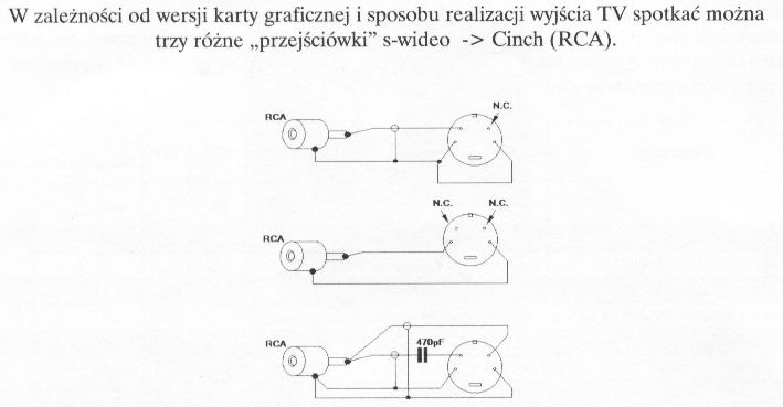

    Witam mam mały problem z tą kartą chodzi mi o TV-out jest to nietypowe wyjscie svhs takie jak ps2 jak kupilem przejściówke svhs - cinch to musiałem wyłamać kołek plastikowy żeby wtyk wszedł a obraz był czarno biały w pasy i skakał jednym słowem kaszana jaki mam zastosować przewód do tej karty
    NVidia GeForce 2 MX/MX400 64mb
    Chciałbym zastosować przewód shvs - scart
    Jestem gotowy nawet do wykonania kabelka tylko prosze o jakiś schemacik połączeń
    Z góry dziękuje POZDRAWIAM

    już wiem że w tym gnieździe 6 pin jest sygnał svhs i composite tylko trzeba to rozszyfrowac czy ktoś ma jakiś schemacik ?

    Znalazłem schemat kabla dla wyjścia 4-pinowego (sam TV-OUT) prawdopodobnie podłączenie pin'ów w Twoim wyjściu będzie podobne.
    Jak podłączyć Nvidia GeForce 2 MX 400 do TV przez SVHS-SCART?

    ja posiadam gniazdo 6 pin w karcie graficznej narazie szukam w sklepach jakiejś przejściówki może sie uda

    Zrób tak:
    Karta ta ma wyjście composite z pinu 6, a masę z pinu 5.
    Wystarczy przerobić kabel od myszki albo klawiatury :)

    Posty: 125
